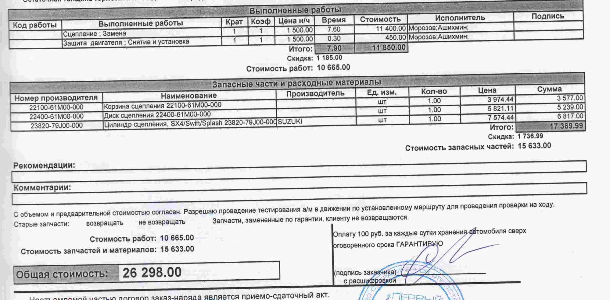

Посмотрел позиции по диску и корзине в интернет-магазине. Цены соответственно 4500 и 3100 рублей. Ранее вроде бы фигурировала цена за замену около 30000 рублей. Сколько же дилер берет за работу?
serpa
9 Февраль 2014
1,165
344
Россия, г.Киров (Вятка)
Suzuki New SX4 GLX 4WD MT - Lime
Запчасти + работа - 26 тыщ. с копейками.

Очень сомнительно, что выжимной стоит почти столько же, сколько корзина с диском. Смахивает на мошенничество. И за работу 11 тысяч - охренеть можно, еще и с косяками наверняка.
Serpa, фотку упаковки от выжимного не выложите?
Указанный в выложенном документе код 2382079J00 на экзисте бьется как "Подшипник сцепления выжимной", а на автодоке - "Цилиндр сцепления". По цене и там и там эта деталь действительно дороже корзины и диска.
Что поменяли - не понятно. Может, у сузуки "всё в одном"? :)
Но что еще интереснее: действительно это все надо было менять?! https://suzuki-club.ru/members/108875/

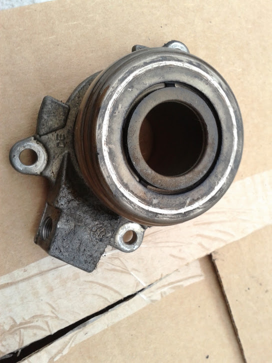

Ну выжимной подшипник "до кучи" поменяли.
Фото подшипника

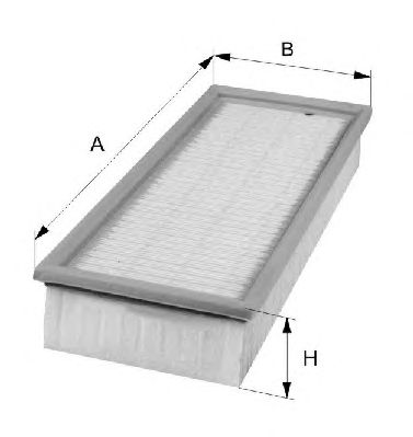

Заказал! Вот удивительно ,почему воздушный фильтр не меняют но ТО-1 ?
Фильтр уже поставили?
А то думал попросить померить размеры. На экзисте не бьется воздушный фильтр, глянул у классика, у нас вроде как движки одинаковые.
Так вот туда идет аналог бывший Фильтрон - WIX FILTERS WA9464
длина - 282,5
ширина - 168,5
высота - 34
