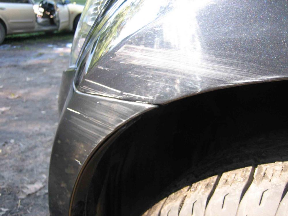

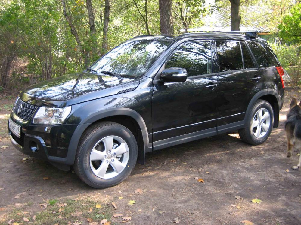

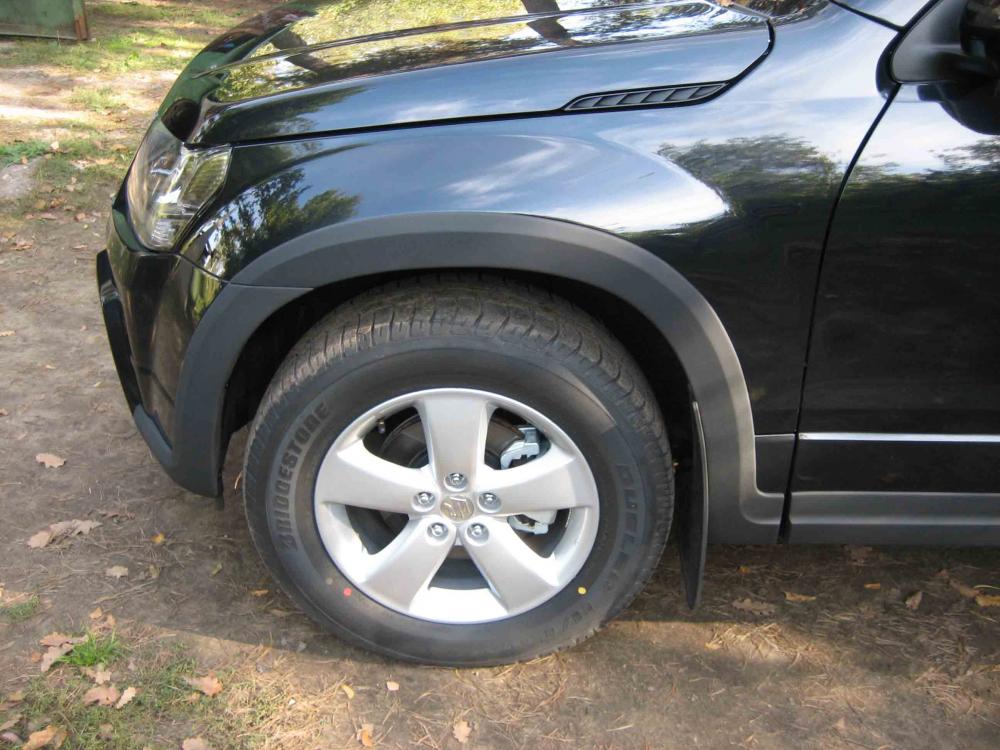

Купил в СИМе на Варшавке за 17010 р. Комплект расширителей. Поставил сам. Пока доволен. Были некоторые трудности при установке, но это по неопытности (первый раз ставил). Ставил один. Часа за три. Единственный минус - нет инструкции на русском языке. Долго пытался понять назначение герметика вкомплекте и, в частности, куда его мазать (поручик - молчать!). В итоге здравый смысл победил. Но! одну накладку на дверь забыл промазать (блин!) и приклеил на обезжиренную поверхность просто так. Оторвать не удалось. Крепко сидит собака. Теперь думаю: овалится иль нет со временем? Удачи. :thumbsup:
P.S.: Зато теперь полностью ушли в историю царапины на бампере и крыле: накладка скрыла их на все 100%.

Возможно, я не прав, но я мазал его на плоскость накладок между скотчем. В СИМе мне сказали, что не используют тот герметик, который идет в комплекте, а используют 3-эмовский, который у них в больших бочках. Герметик в комплекте после застывания напоминает обычный силиконовый герметик (по тактильным ощущениям). Дополнительно клеем мазать не рискнул, т.к. не знаю как он себя проявит на машине (вдруг чего-нибудь разъест и т.п.). Хотя, конечно, есть специальные клеи наверняка. Просто я делал это в последний теплый день и некогда было особенно изучать этот вопрос.
В комплект входит 12 накладок. Передние дополнительно крепятся к бамперу пистонами (по 1 шт.), под которые заранее сверлится отверстие 7 мм (пистоны в комплекте). Кроме того пистонами в штатные отверстия крепятся накладки, которые идут под брызговиками (передними и задними). Пистонами крепятся также накладки в передних колесных арках (те, что спереди). Самые задние накладки притягиваются штатными винтами (по одному) снизу ближе к номерному знаку. Конечно, крепятся это, наверное я громко сказал, но, по крайней мере, хоть какое-то ощущение спокойствия они дадут. В том, что Вы можете увитеть как они начнут отклеиваться раньше, чем они потеряются. Незащищенными в этом плане (точнее не создающими абсолютной уверенности) являются накладки на дверях и на задних арках (короткие верхние). Как-то так. Да! Предварительно обезжиривал поверхности "Обезжиривателем", который купил за 40 рублей в автозапчастях.
Просьба экспертов не расстраивать меня сильно критикой, если я что-то сделал не так. Я ж покой и сон птеряю. И сдохну раньше времени.
