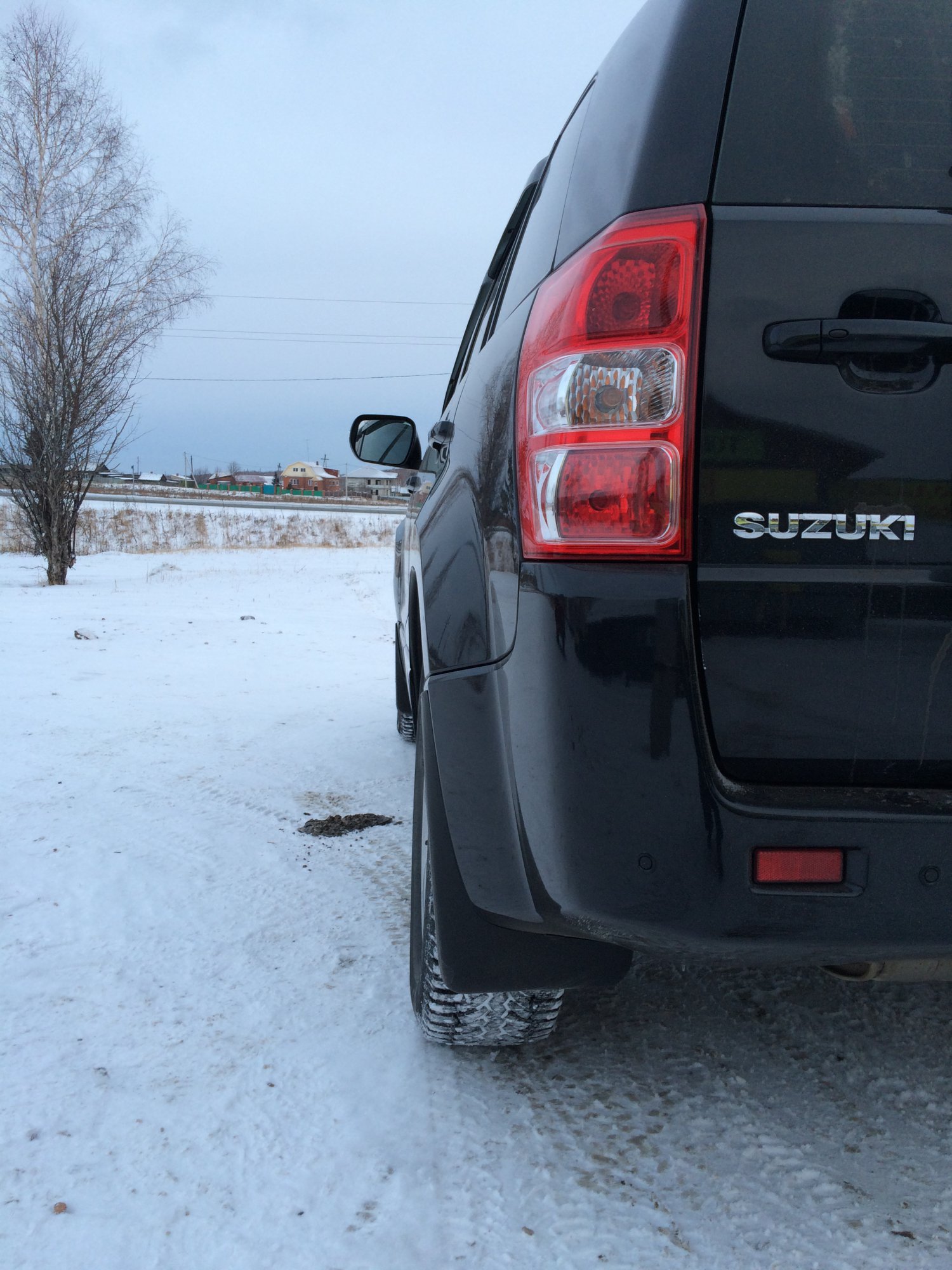

Всем здравствуйте.
Купил GV 2011, радуюсь кобанчику, )) но вот верх задних колес завалин во внутрь, резину вроде не есть, развал серьезных отклонений не показал, сильно и не видно, но один раз заметил теперь глаз режет (((, обращал внимание, что в городе этот дефект есть как и на других GV, так и на авто других марок.
Выручите, скажите диагноз........
25 Ноябрь 2014
Красноярск
SUZUKI Grand Vitara
Ну да, мастер на развале сказал, что отклонение не существенное, чууууть больше нормы, совсем чуть чуть... Он говорил что могут просесть пружины, и это повлекло заваливание колес...[DOUBLEPOST=1417087561,1417087396][/DOUBLEPOST]Вот фото, на нем вроде видно что заднее колесо некорректно стоит ;(
[DOUBLEPOST=1417087596][/DOUBLEPOST]Так же и с правым колесом...

Он пробовал регулировочный болт открутить (мне показалось не настойчиво), болт не поддался ему, мастер говорит приржавел, надо спиливать, и т.д.....
вообщем заморачиваться не стал, успакоил минимальным отклонением не несущим ущерба и отпустил....
но / \ такая форма колес не по душе ; (((

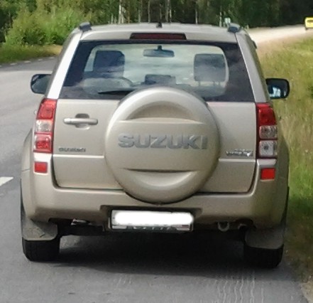

Вот мой вид сзади, развалы все проверены были, болты срезаны и поставлены новые, амморты новые, они кстати как-то изменили зад, был вроде присевший немного, после замены на каябу бойцовская поза у авто появилась.
если, снимок не обманывает, то, вполне, достойный вид, малость правое колеса, но сильно в глаза не бросается

Кстати ширина резины может такой эффект завала дать, у меня на снимке завала нет (авто стоит на немного наклонной обочине, снимок вроде из Норвегии, там профиль дороги выпуклый для слива воды) и резина 235, а у автора похоже 215 или 205 и узкое колесо встаёт с видимым завалом возможно. Широкая летняя резина встанет по плоскости арки наверно.
если, не значительный наклон, то согласен на более широком (при указанных вами, широтах) будет видно меньше, но не забывайте, что стандартная резина 225, так, что вид будет примерно одинаковый
