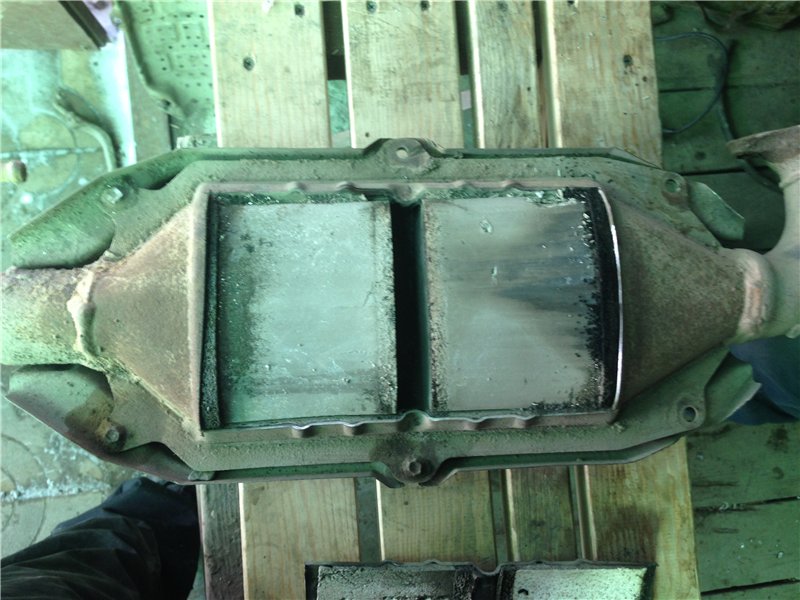

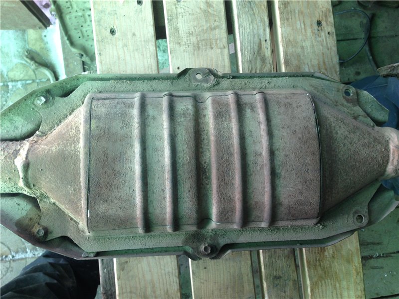

Посоветовали убрать лишнее из коллектора! Вроде помогло.[DOUBLEPOST=1428244175,1428243846][/DOUBLEPOST]Снял коллектор, резать решили с нижней части
По контуру сделал пропил болгаркой
Затем зубилом и молотком убрал керамические или асбестовые "соты", половина была попросту забита.

Забитый оплавленный катализатор это следствие не сгоревшего топлива в цилиндре.Ищите причину.Ответ был выше.
