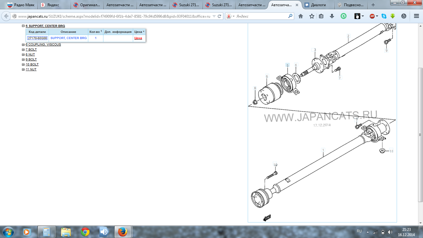

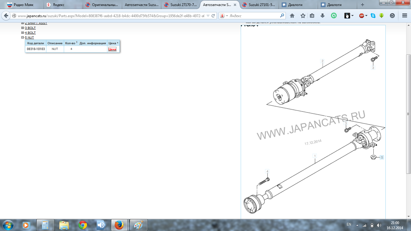

    Столкнулся с проблемой. Разболтался передний подвесной подшипник на кардане. (на рисунке он на передней части кардана №1). В магазинах в один голос все утверждают, что он идет в сборе с передней частью кардана. а это по сегодняшнему курсу 40000 рублей!!! Но есть подшипник, который идет под номером 5 на рисунке. цена нового 7000 рублей.
    Полазил здесь. на форуме. Думал, кто-то наверняка сталкивался с этой проблемой, но ничего вообще по Лиане не нашел!!! Все предлагают с местной разборки вместе с карданом за 4000 рублей. Но кто знает, сколько проходит этот кардан с этим б/у подшипником? Или он в таком-же унылом состоянии, как и мой?
    А теперь ответ: Загнали на яму, сняли кардан. Два подшипника и на передней части, до вискомуфты, и на задней - эдэнтичные !!! Цена вопроса двух новых 14000 руб. (это не 40000 за один подшипник в сборе!!!)
