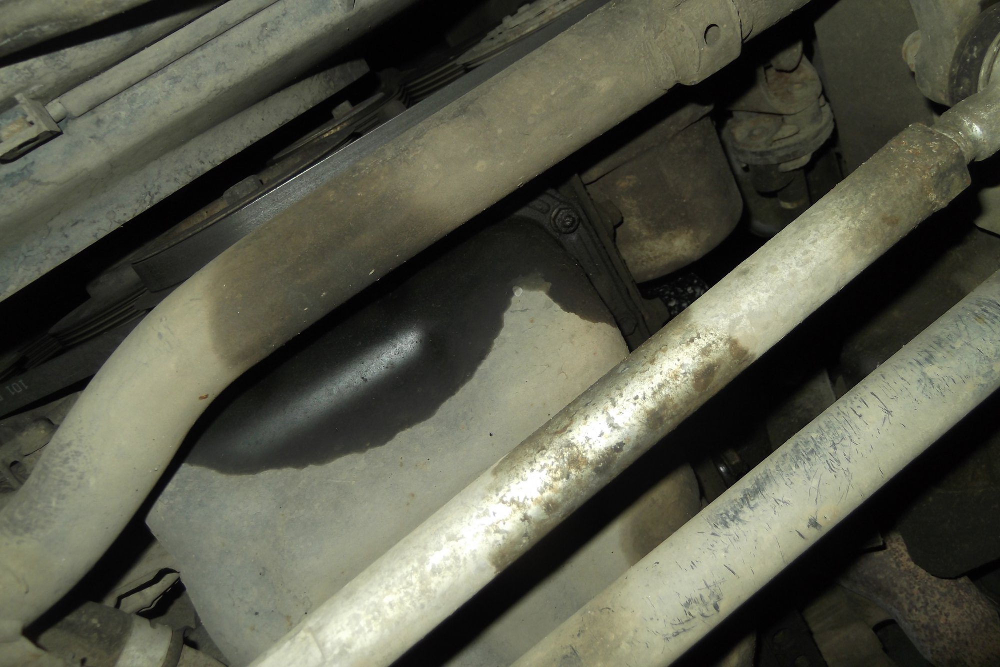

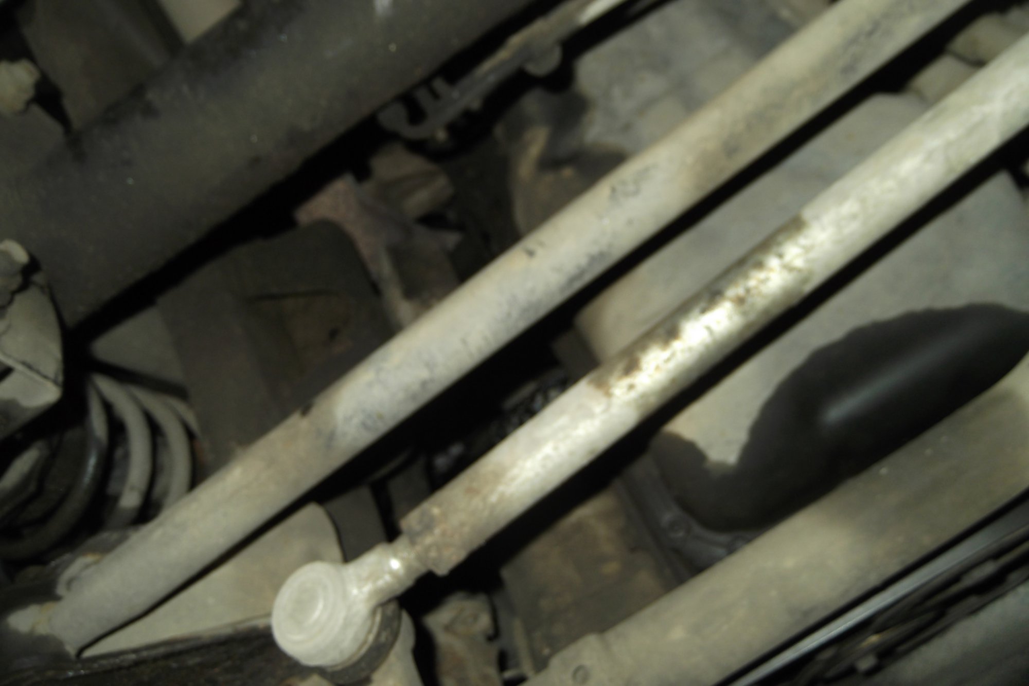

Здравствуйте уважаемые Джиминиводы!
Вот заглянул под днище и обнаружил проблему потеет шов поддона двигателя и особенно со стороны ремня
как это лечится?
С уважением, Александр

Советую для начала следующее
1 протянуть болты поддона равномерно, с рекомендуемым моментом (смотрим руководство). Далее все промыть начисто керосинчиком и вытереть насухо тряпкой. Взять паузу и пару дней понаблюдать.
2 Заменить масло - если давно не менялось.
3 Если течь получится локализовать - устранять причину и следствие.
Как вариант - ослабла крышка поддона (маловероятно, если двигатель не вскрывали). Ну и более вероятный - устал сальник коленвала. Тут - менять без вариантов. Можно заодно поменять ремень ГРМ и сальник распредвала....
Как то так....
Удачи.
керосином - вчерашний день, существует пенное средство для очистки двигателя, забрызгает туда, куда и кистью не подлезет, а подтяжка поддона, можно пробовать, если определено, что именно он. в противном случае может оказаться, только хуже

С вероятностью 95% потребуется замена сальника на лобовине. Тянуть болты на поддоне смысла нет, если только его не снимали в недавнем прошлом.

Спасибо за ответы,
тоже склоняюсь к сальнику коленвала
самостоятельно такой ремонт никак не потяну, посоветуйте проверенный сервис в Москве где смогут помочь, и примерно сколько может стоить такая работа запчасть нашел на еxist[DOUBLEPOST=1419246297,1419244261][/DOUBLEPOST]сальник коленвала думаю что передний никто не знает номер детали на exist?
тоже склоняюсь, что передний сальник коленвала, но возможно, что и какая-нибудь из передних прокладок

Спереди нет никаких прокладок. Лобовина двигателя сидит на герметике и точно так же как с поддоном, если она не дергалась с завода, то очень сомнительно, что из под нее может побежать. Это про м13а.
Если двигло г13бб, то это 100% сальник коленвала или распредвала.
