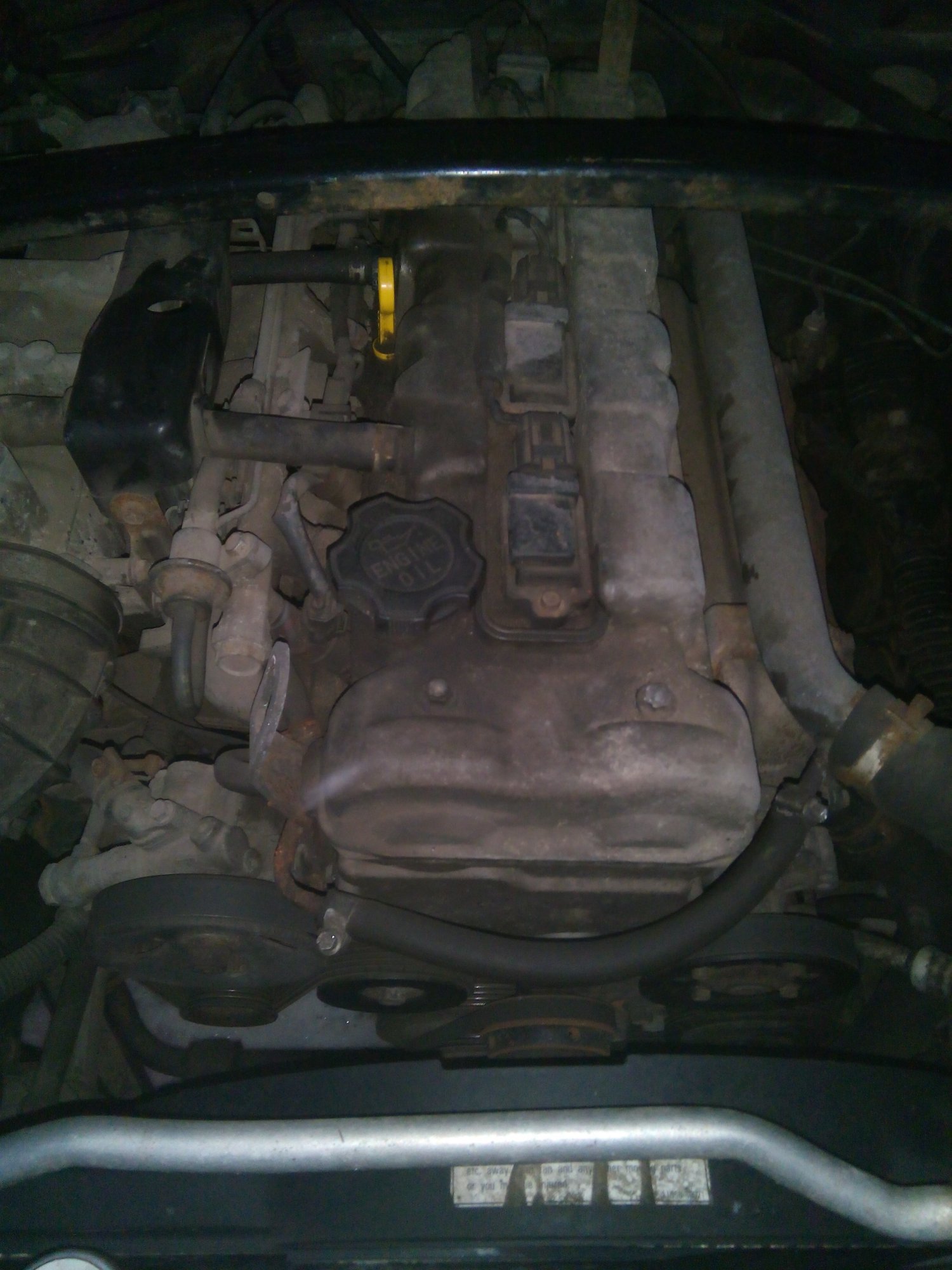

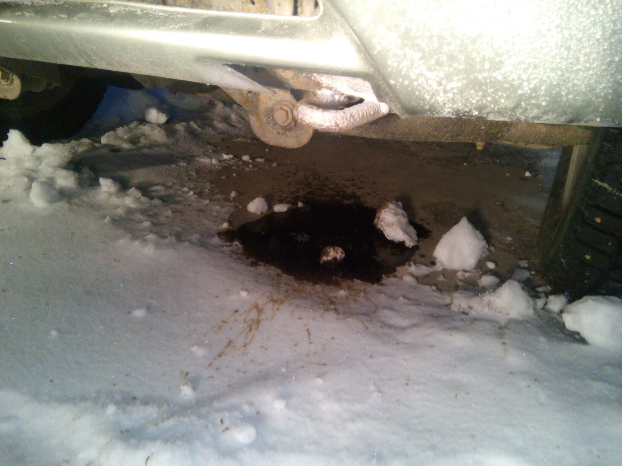

Ну и частности. Во время вчерашних попыток завестись (не грубил и крутил не дольше 5-7 секунд) послышался неприятный чавкающий звук. При внешнем осмотре оказалось:
![IMG_20150107_075237.jpg](https://cdns.suzuki-club.ru/data/attachments/48/48702-dd765d526895529a9c11571af5cc362c.jpg)
давануло масло через фильтр. Масло на вид - ну чистый мазут. Значит надо менять.
Плюсом взглянул на приводной ремень - весь в трещинах. Значит туда же.
При пробеге 200 тыщ миль (ну и наверное тыщ 50 скрутили барыги) какое порекомендуете масло по вязкостным характеристикам, ну и, может быть, по фирме? Хотя фирма, в принципе, не так важна, ибо есть доступ к бочке с фирменным "Эльфом" нужной вязкости. Узнать только, какой именно нужно

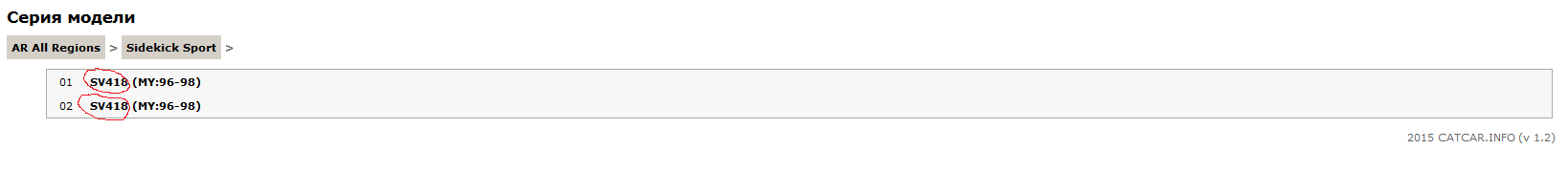

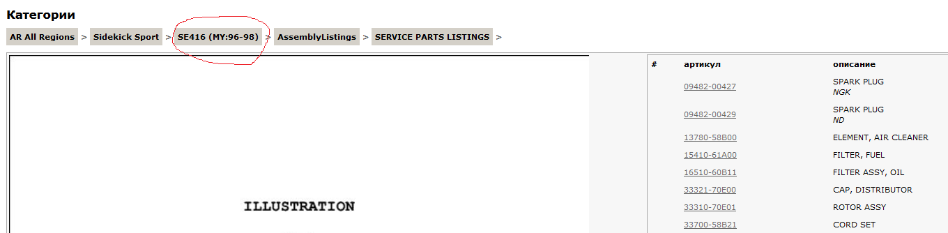

Заказал масляный (JS Asakashi C933J) и воздушный (JS Asakashi A956J) фильтры, ремень (Gates 5 PK 1645), свечи (Denso K20PR-U). Полагаю, не помешает ещё и комплект высоковольтных проводов. Однако с этим есть некоторая загвоздка: кое-как удалось отыскать оригинальный номер (в каталоге "автодока"), но есть сомнения. Ибо в каталоге выбираю Sidekick Sport SV418
а потом, уже в самом каталоге, в списке, вижу
То есть, получается, свечные провода 1.6 и 1.8 - одинаковые? Хотя моторы, вроде бы, совсем разные.
Непонятно.
Ну и в итоге, просматривая аналоги (к примеру, Tesla или NGK) по номерам, предложенным каталогами, в их описании вижу только мотор G16.
Моя не панимай.
