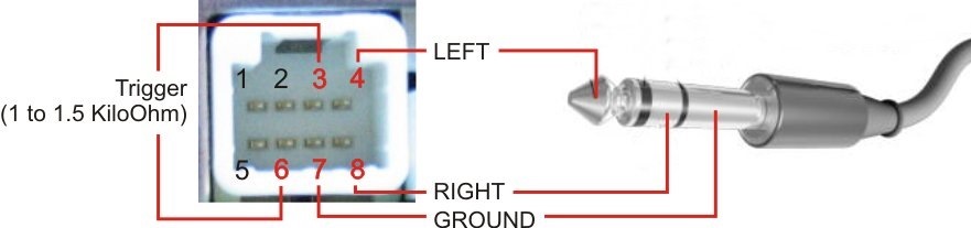

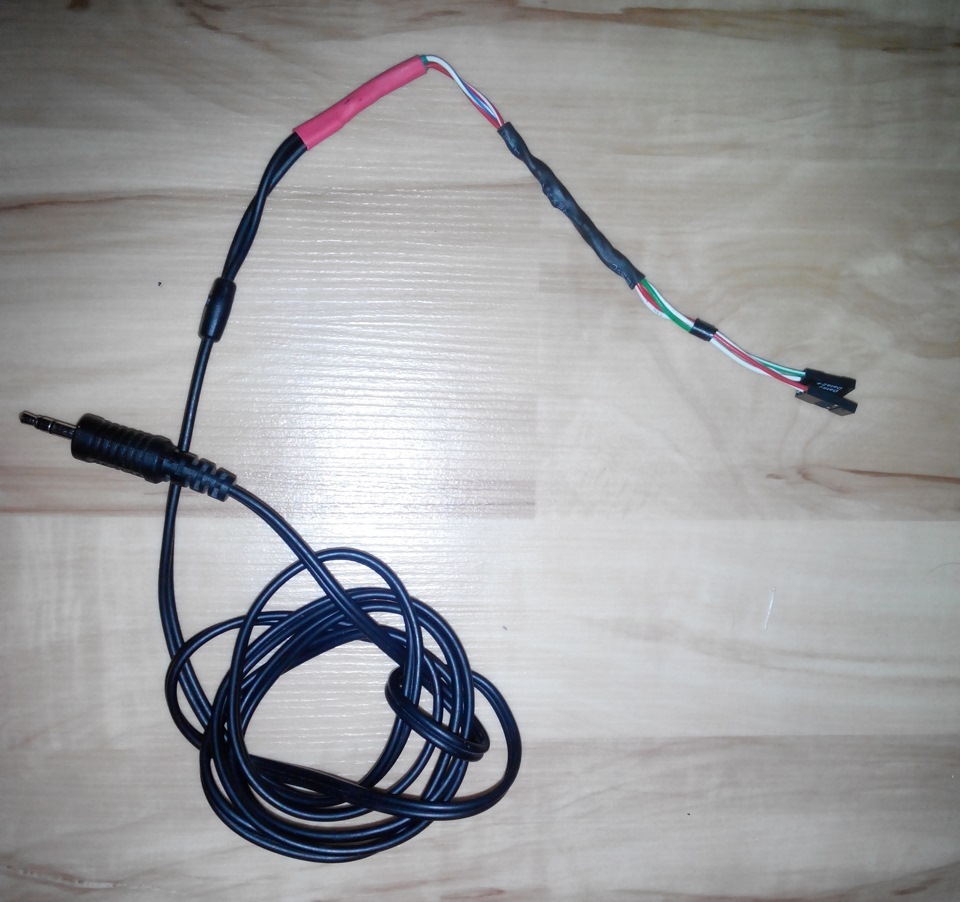

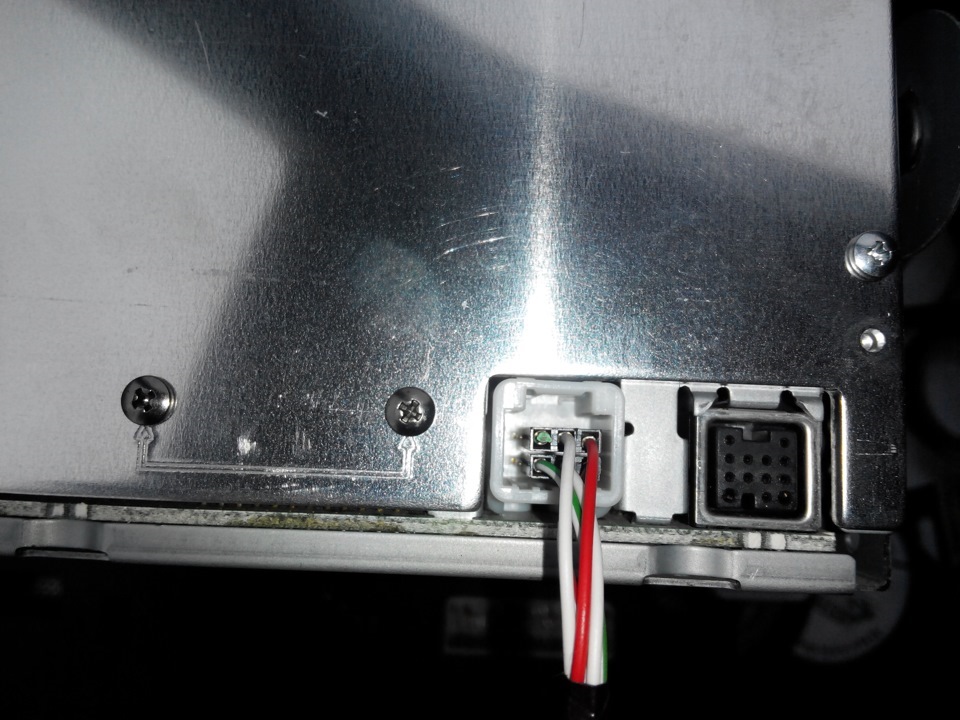

    Вот пошарил посмотри. У нас в штатной магнитоле сзади есть разъём вот он:
    --- сообщения объединены, 14 май 2015 ---
    Далее смотри распиновку по контактам вот она:
    Ну и сам шнур выглядит так, шнур и штекер (он от кмпьютеров) можно купить в любом магазине радиотоваров. Ну и соответственно все спаиваешь, если не сможешь найди знакомого электрика, он разберется.
