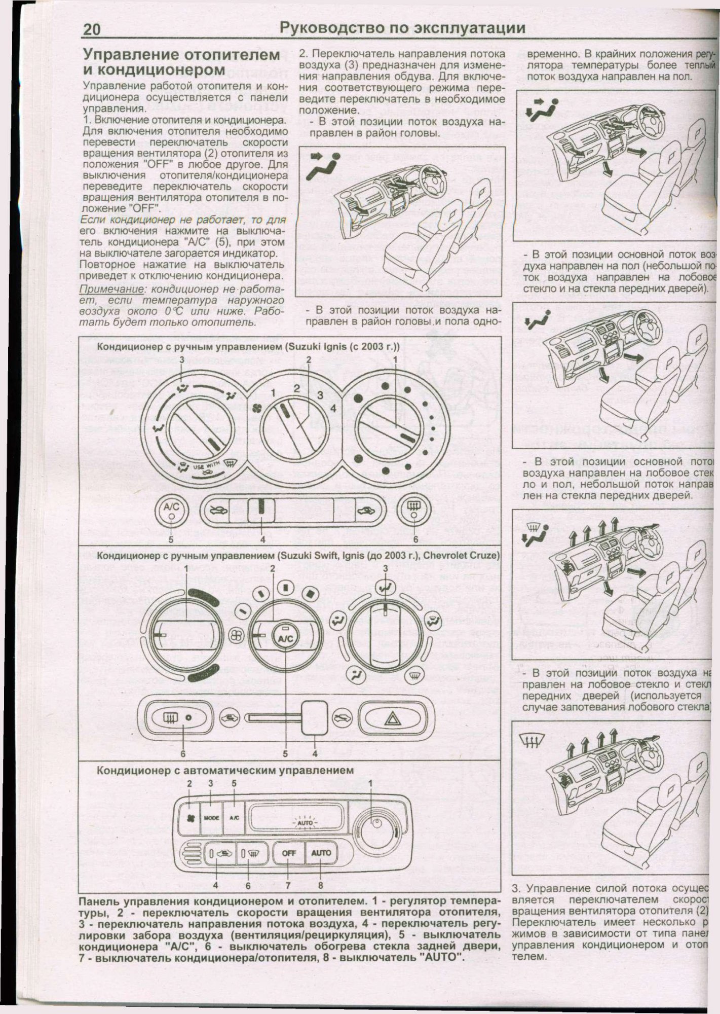

Спасибо! Как правильно должно быть я знаю, у меня на култусе всё работает правильно поэтому есть с чем сравнить, а вот в чём причина данного явления? если кто печку снимал напишите алгоритм.
