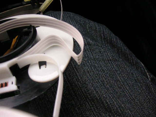

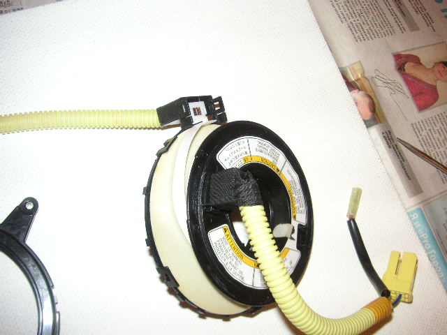

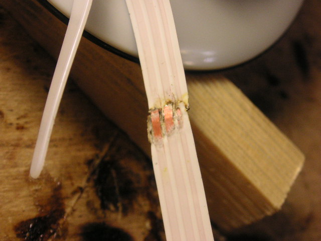

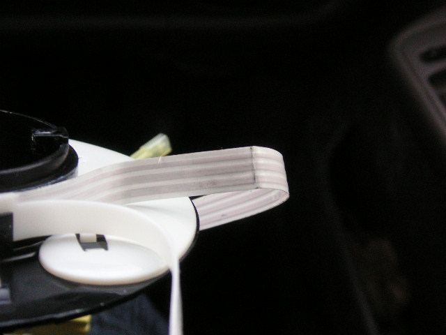

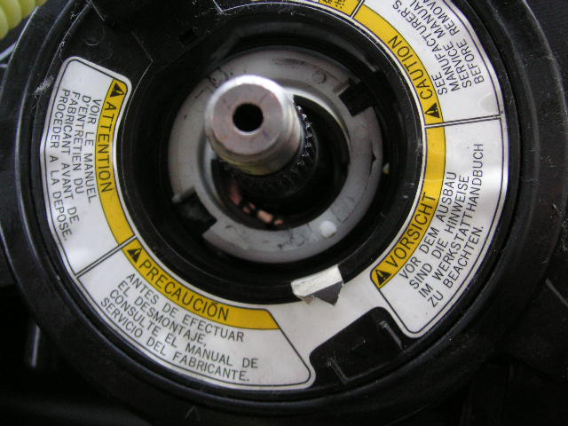

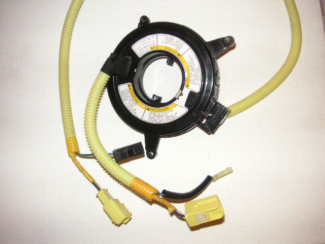

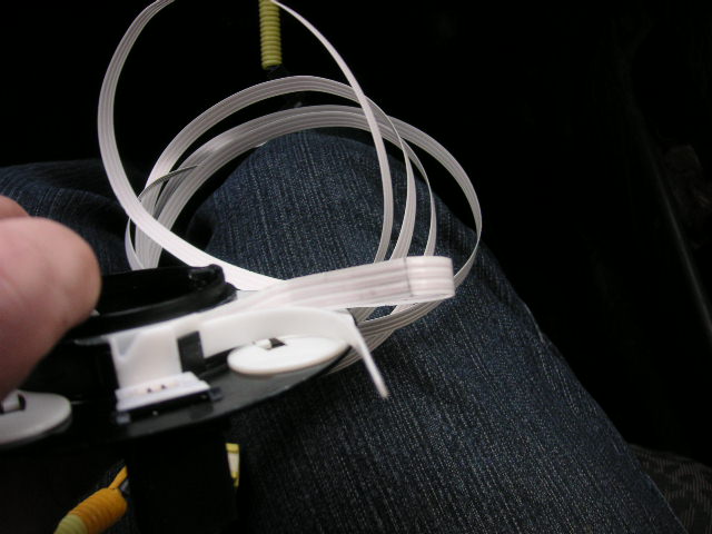

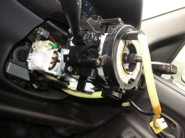

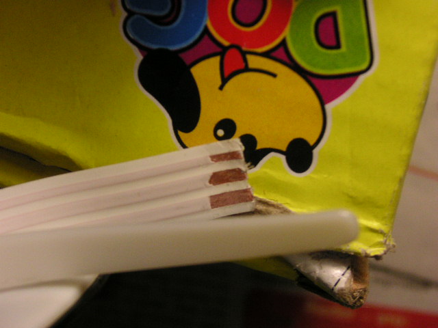

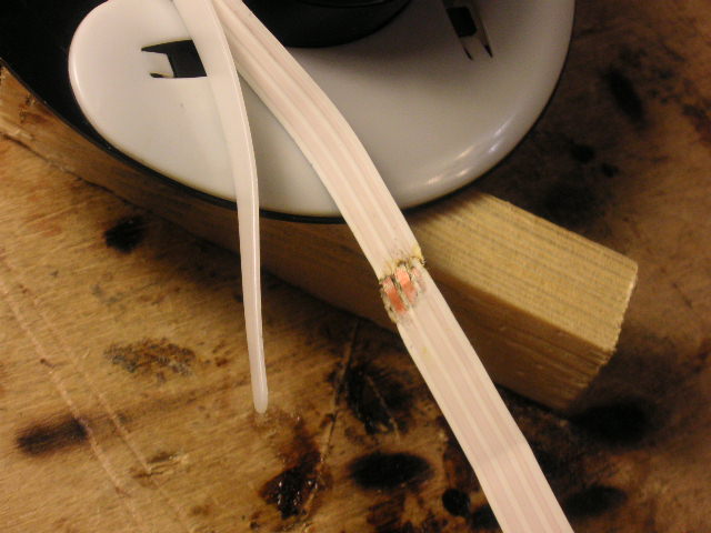

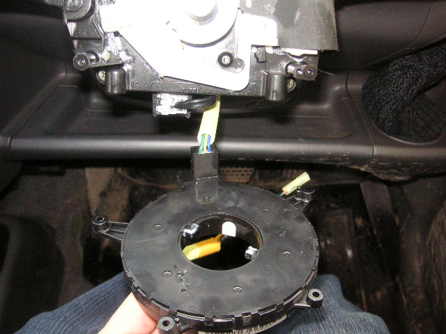

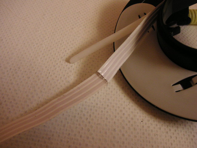

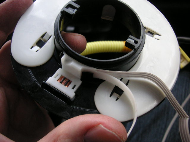

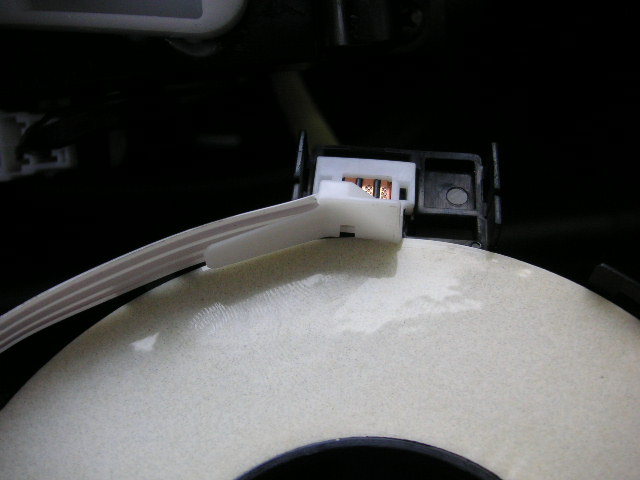

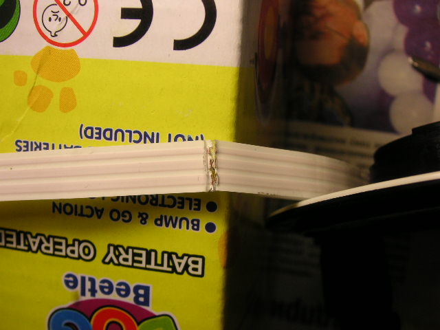

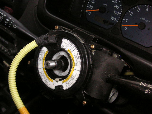

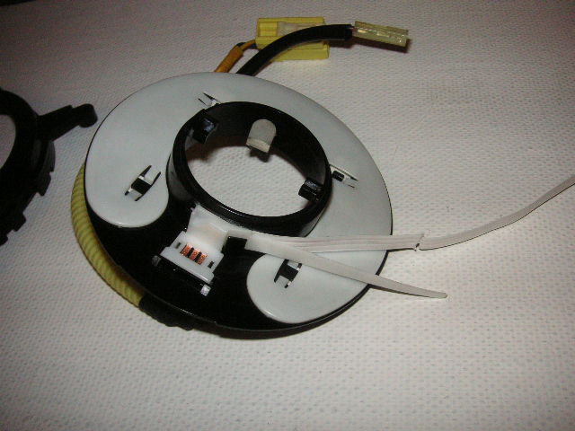

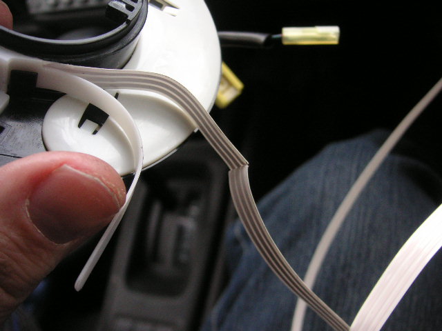

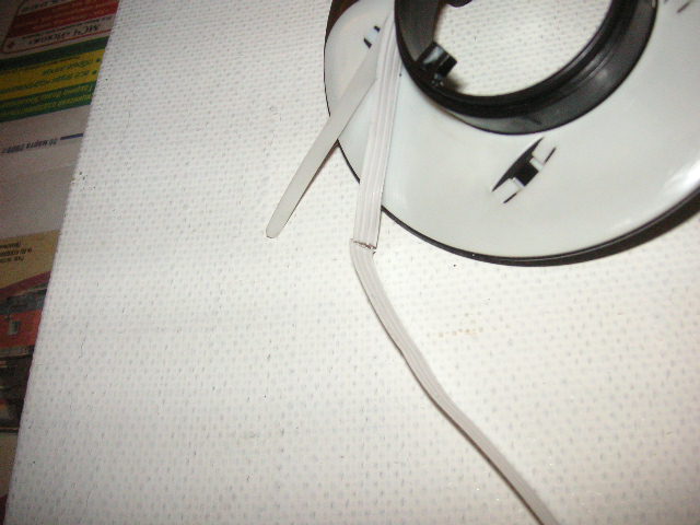

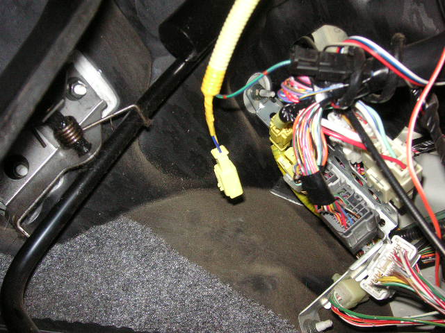

Ну что, разабрал я этот механизм
проблема как выяснилось в ленте, видимо при ремонте рейки руль повернули и положение ленты изменилось (она может делать 4 оборота) что привело к перегибу и затем к излому
кассету с лентой забрал домой,
ленту в месте перегиба разрезал, зачислил медные полоски, облудил обработал кислотным флюсом и спаял как мог припоем ПОС-60
далее при прозвоне обнаружил замыкание между контактами подушки, долго искал, но потом дошло что это хитрый разъем подушечный
если он разъединен, то контакты внутри закорачиваются
для проверки соединил выход и вход с ленты, все стало звониться правильно
для лучшего скольжения ленты в блоке побрызгал силиконовой смазкой
установил на авто, лампа аирбега промигала 5 раз и погасла, и все больше не загорается
также вспомнил что у меня иногда пропадал клаксон (он по этой же ленте идет) значит проблема была в ленте же
фотки прикладываю,
в полном качестве на майл-ру - http://foto.mail.ru/bk/victor23/20/
