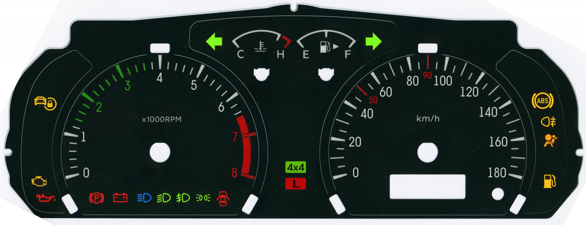

Сижу, допиливаю плату с датчиками передачи... Мультитроникс раздербанен, ждет своей участи...
001_____(001 из 001)-3.jpg - просто другой шрифт

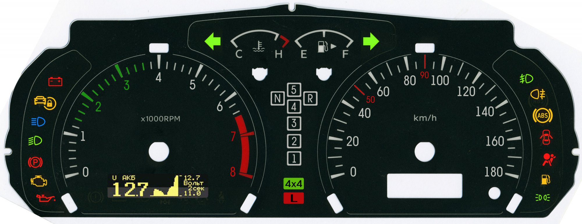

000011111.jpg - + индикация передачи
001_____(001 из 001)-325.jpg - + БК 1031gl
Добавлены сигнальные индикаторы "габариты", "ПТФ", "ЗПТФ", "ближний"
Макеты чуть допилю и закину в контору на печать (когда работал на автозаводе - там заказывали опытные шкалы)
Осталось найти панель на опыты, чтобы своя осталась нетронутой - тк пилить световод + немного пластик ))

C мультом очень козырно! И мечта - чтоб показывал положение ручки КПП!
А вот 4х4 и L нифига не красиво, прям выбиваются из остальной гармонии! Всётки лучше как в стоково варианте, колёсики и просто 4L. Ну оно так будет красивее ))) На мой взгляд, конечно )))
А так ваще, очень нравится! А это сильно затратно?

Интеграция Мульта типа 1031 в приборку - 2000 р, ибо пилить и паять много ) ну и мульт с приборной на неделю ))
Просто шкала - 1000 р
Приборка с индикации ей положения ручки Мкпп - 2000, ну и приборка на неделю. + самому блок придется ставить внутри пластикового тоннеля[DOUBLEPOST=1430549839,1430549802][/DOUBLEPOST]К июню допилю блок индикации кпп и Бк при кручу - выложу сюда

Скажи, а когда всё выключено, ну или как обычно, выключенные диоды когда не горят, значки соответственные исчезает? Или видны, но просто не светятся? И вообще как всё выглядит? Не колхоз? Реально фирменно?
И ещё, лично мне, хочется чтоб риски и цифры в точности как стоковые остались, и без их цветнения.
А ты уже придумал как определять какая передача включена на ручке?
Сигнальные лампы почти не заметны когда не горят. А про шрифт - меня как раз заводские и бесили ))[DOUBLEPOST=1430727326,1430727268][/DOUBLEPOST]Индикация передачи - микроконтроллер и магнитные датчики на плате около рычага селектора
Сразу на меня делай экземпляр, мне это очень нравится )))
