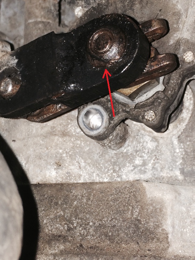

SX4, 4WD, 1.6 Венгр. Поломан пластиковый наконечник троса автомата со стороны автомата. Проблема в том, что не удается снять наружный рычаг переключения АКПП, чтобы поменять трос. Наконечник находится между двух половин рычага, чтоб трос снять/установить, нужно снять наружную половину этого рычага. Но снять его не удается. Его крепит на валу что-то типа винта, но без шлицов, реборд, зацепить не за что. На фотографии он показан красной стрелкой.
