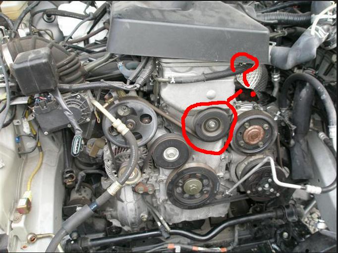

Заинтересовало т.к. у меня такой же двиг. J20А. О каком конкретно ролике идёт речь? на фото - он?
p/s и какую смазку туда (если я угадал) можно использовать?

Заинтересовало т.к. у меня такой же двиг. J20А. О каком конкретно ролике идёт речь? на фото он?
Он, негодник. Я летом
мнял ремень, паразит вроде еще жив был. Тут в морозы чтото жужать да посвистывать стало. поленился разобраться. попал на 1200р. -новый ролик и ремень. Выпресовать заклиневший потшипник не удалось, да и смысла особого нет, т.к. он специфичен,врядли найдешь отдельно. Так что следите за паразитом:)
