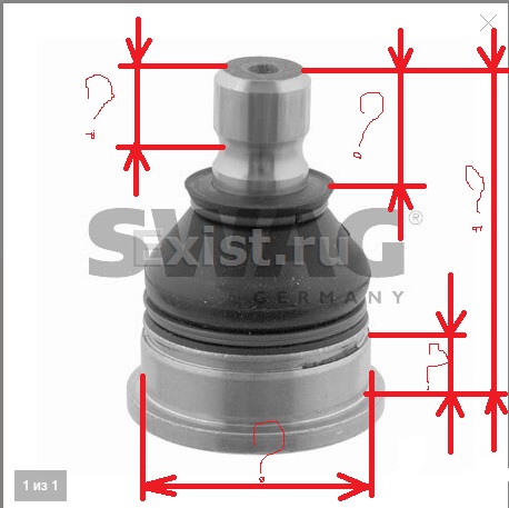

Так вот, а на свифты, в частности, судя по экзисту, на Swift хэтчбек III (ZC,ZD), есть полно шаровых. Например, Sidem 77080, очень похожа, но покупать не зная всех размеров стремно. Может кто их покупал, или их аналоги, или будет покупать, если не сложно, то нужны некоторые замеры:
1. Посадочный диаметр
2. Высота посадочного места до стопорного кольца
3. Общая высота шаровой
4. Высота пальца, вернее его части, которая заходит в кулак
5. Ну и заодно от центра паза на пальце, до его верха
Если кого-нибудь не затруднит, то буду признателен, а то цены стали сильно кусаться, покупать рычаг в сборе вместе с шаровой :)
Smith0052
24 Октябрь 2014
Swift 06 m13a 4x4 mt
1. 40
2. 14
3. 66
4. высота от пыльника чтоли?) от корпуса шаровой 36
5. 10
