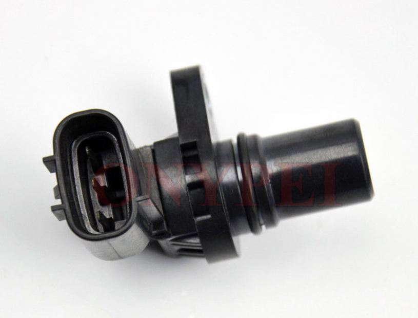

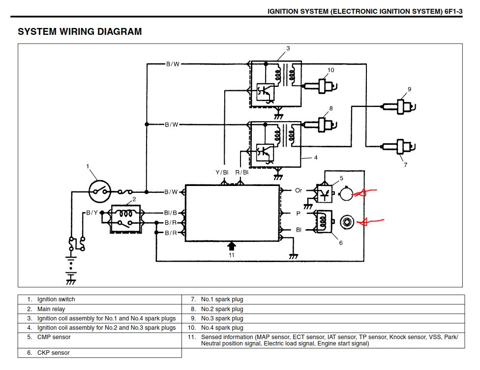

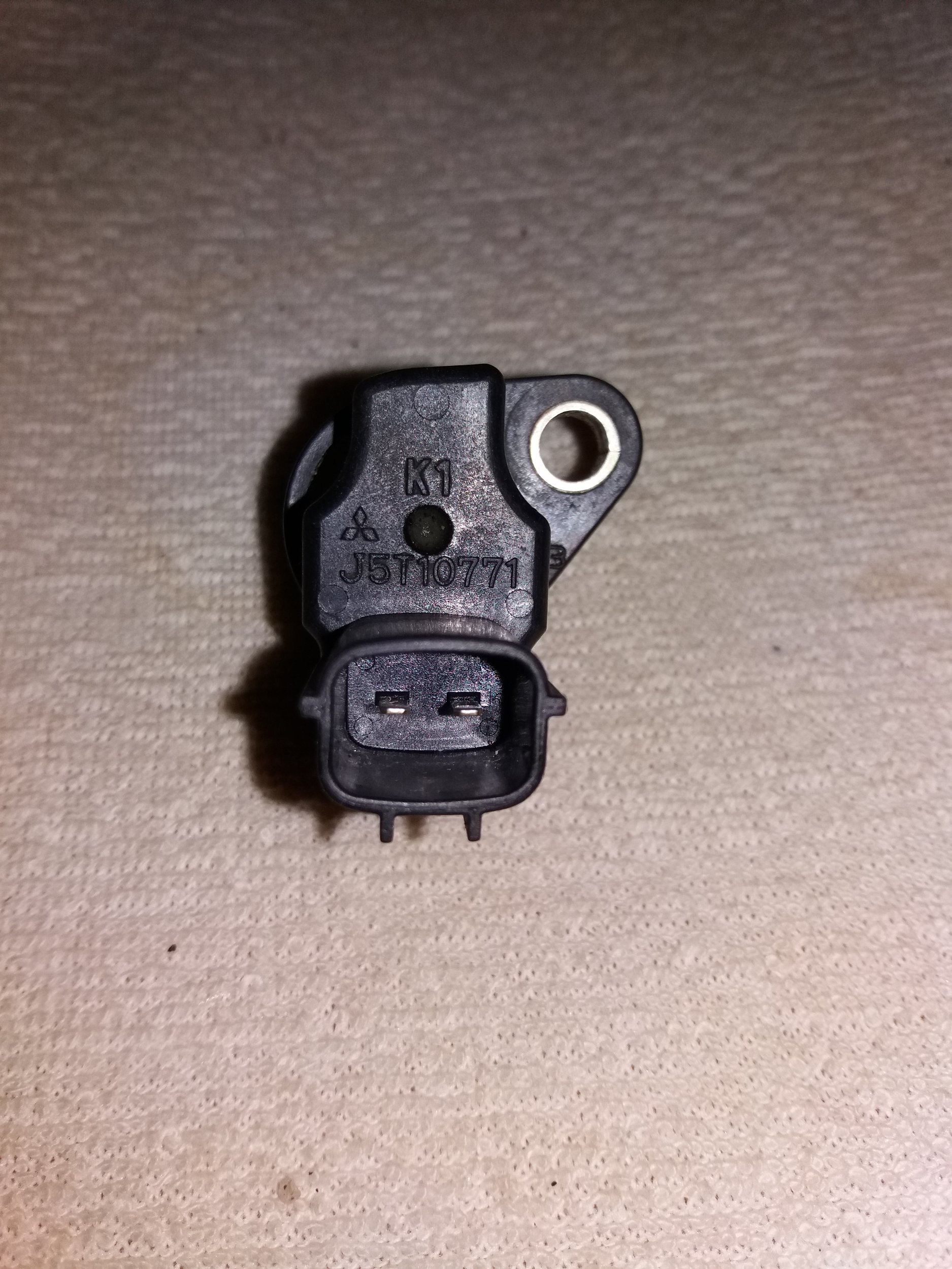

Извиняюсь - вот нашел фото своего датчика
и схема
Выходит дурят нашего брата, или код неверный хотя написано что именно коленвала. Видать эти все продавцы не отличают рапредвал от коленвала.

контактов может быть и больше, я их внизу не считал, а вот то что внизу у нас на коленвале соленоид, это точно.

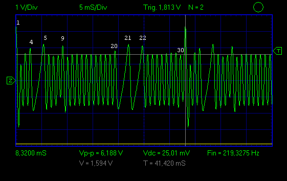

Кстати и на вашей схеме под номером 6 - соленоид.[DOUBLEPOST=1532888922,1532888675][/DOUBLEPOST]Вы погуглите, плиз, - в Интернете была когда-то страничка владельца мотодельтаплана с двигателем G13BB , так вот он дал чрезвычайно подробные, во всех деталях, с осциллограммами, описания что там как с этими датчиками и какие идут от них сигналы, помнися кстати, что его (да и меня) дико удивила та хаотическая мешанина, которая прёт в качестве рабочего сигнала с соленоида - датчика коленвала. "Что тут можно разобрать?" - однако, мозги ЭБУ отлично справляются с этой задачей, фильтруют сигнал и всегда знают, где коленвал.[DOUBLEPOST=1532889184][/DOUBLEPOST]А, вот, нашел.
http://www.3dway.ru/Equipment/Injector-G13BB.html
очень занимательное чтиво.
