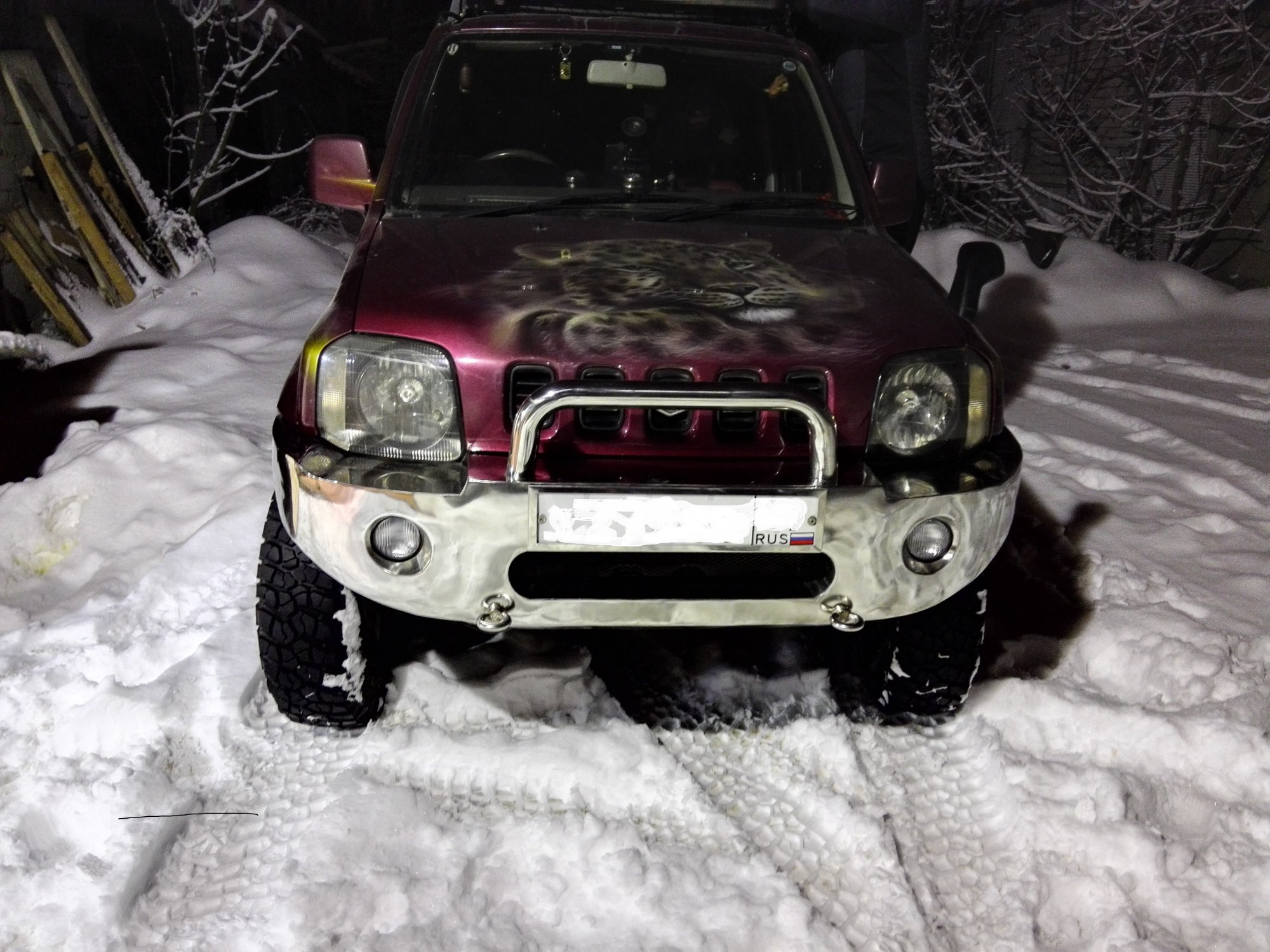

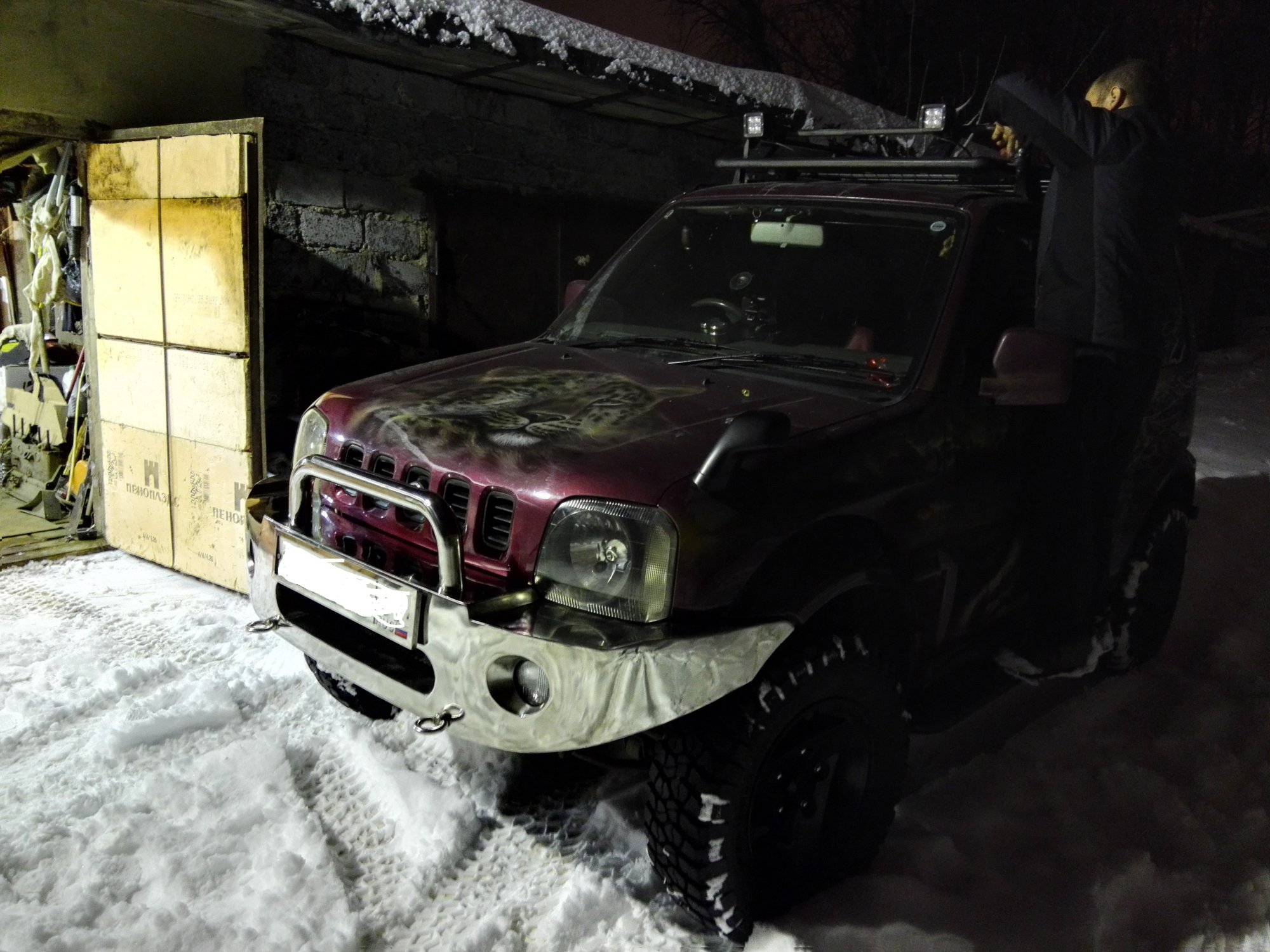

    Привет всем Джиммиководам и тем, кто на них заглядывается ! Сам пока не обладаю этим интересным авто, но есть у брата. Поэтому, с технической стороны с Джиммни знаком. Как-то я брату пообещал сварить бампер, хотелось попробовать себя в бамперо-строении. В итоге в один прекрасный день, брат "догнал" резко остановившийся авто, и мне пришлось выполнить обещание. Делал впервые, учитывая пожелания хозяина. http://jimny98.ru/
    --- сообщения объединены, 4 фев 2015 ---
    Несколько фоток после полеровки. IMG_20150124_221708.jpg IMG_20150124_221651.jpg IMG_20150124_221743.jpg

    Вопрос есть не по теме бампера, а по обработке нержавейки. На фото вид у бампера, вроде как повело немного от сварки или это отражение снега?
  7. Buratilo
    Buratilo
    29 сен 2013
    249
    Баллы:
    110
    Калининградская обл.
    На фото отражение снега! Бампер полирован. И от сварки так не поведет(если только там не 0.3мм сталь. Да даже 0.3 не поведет! Ведь там и ток сварки будет мал).

    Да,повело. Повторюсь , такое делал первый раз . Метал 1.5мм 304 нерж., Кроил и варил по силовому и на силовом. Пока бампер из нержи был на силовом , проварил все швы. Ни чего не повело. Для дефектовки, я его снял , зачистил швы, проявившиеся дефекты начал подваривать, с полной увереностью что ни чего не поведет . В итоге , повело. Правда в этом есть большой плюс. Он стал "пухленький" обемный . Если посмотреть по ссылке. Там есть фото , где он еще в пленке с необработанными швами. Вот там он ровный. Ну и, это первый мой опыт по работе с аргоннодуговой сваркой.

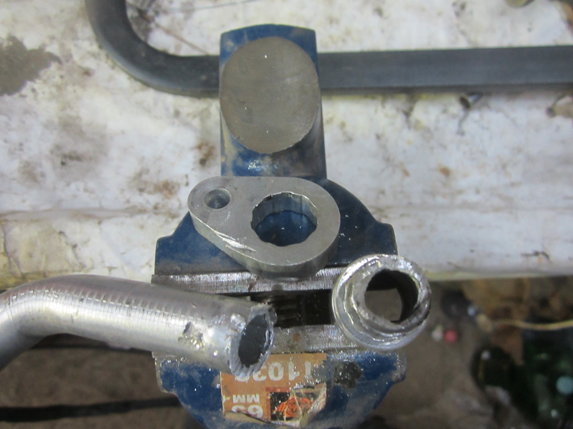

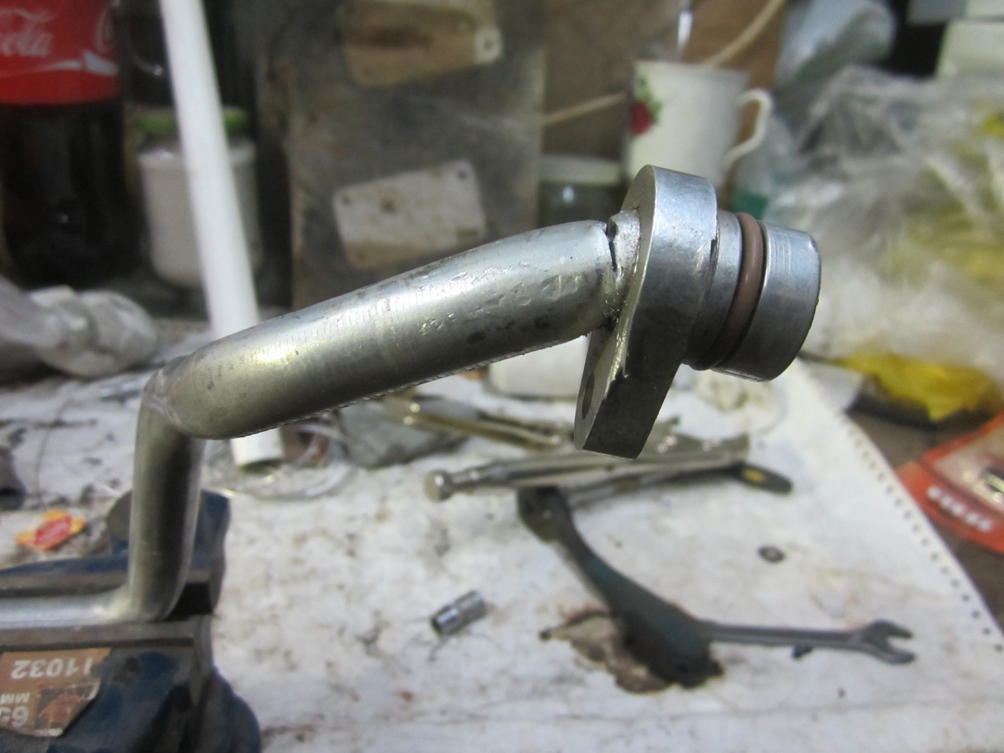

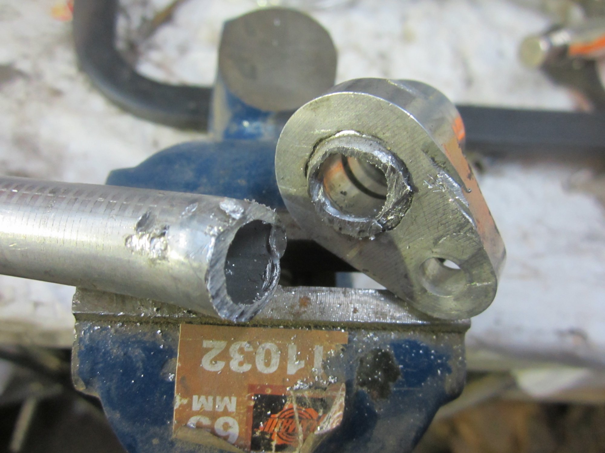

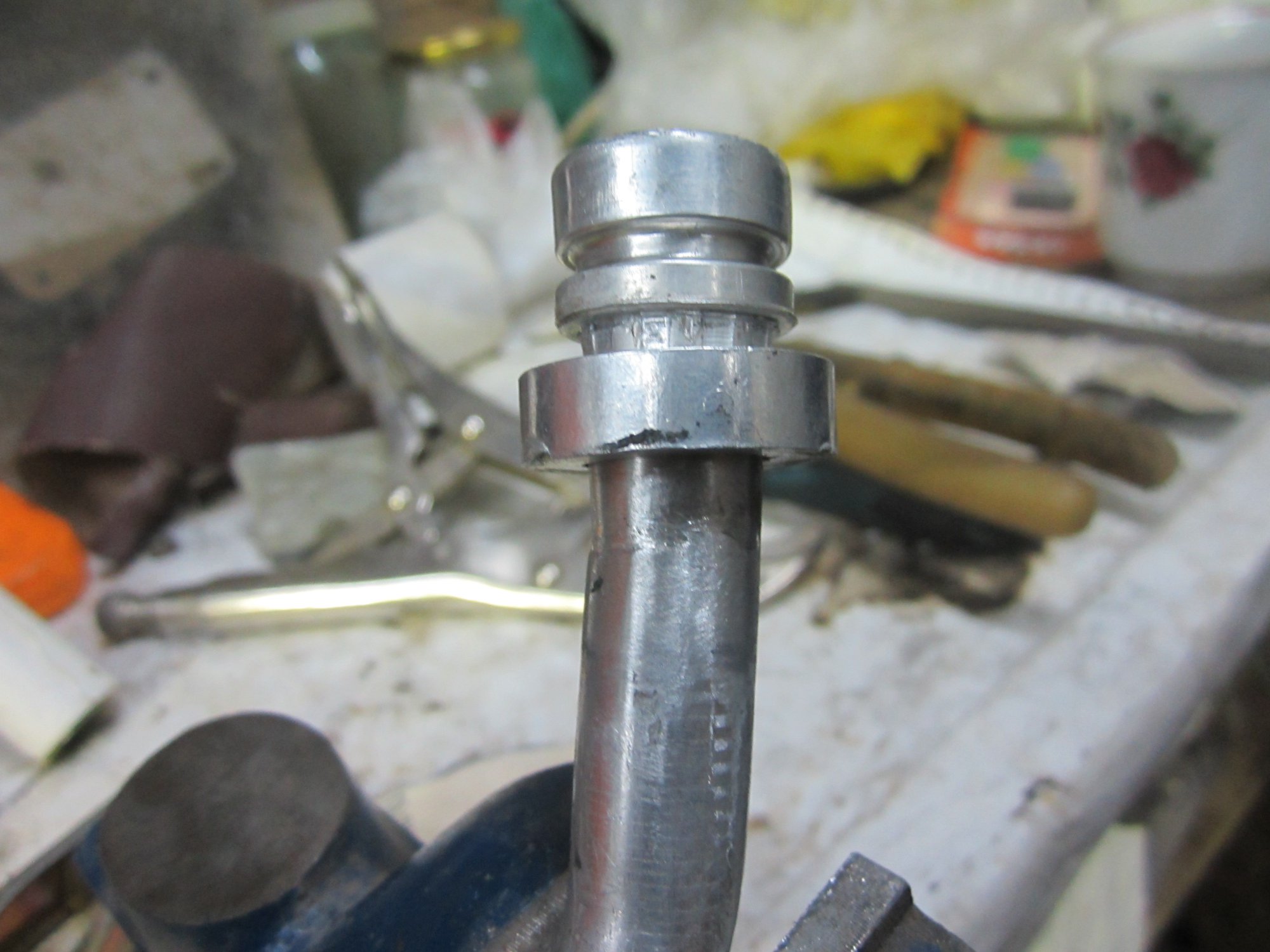

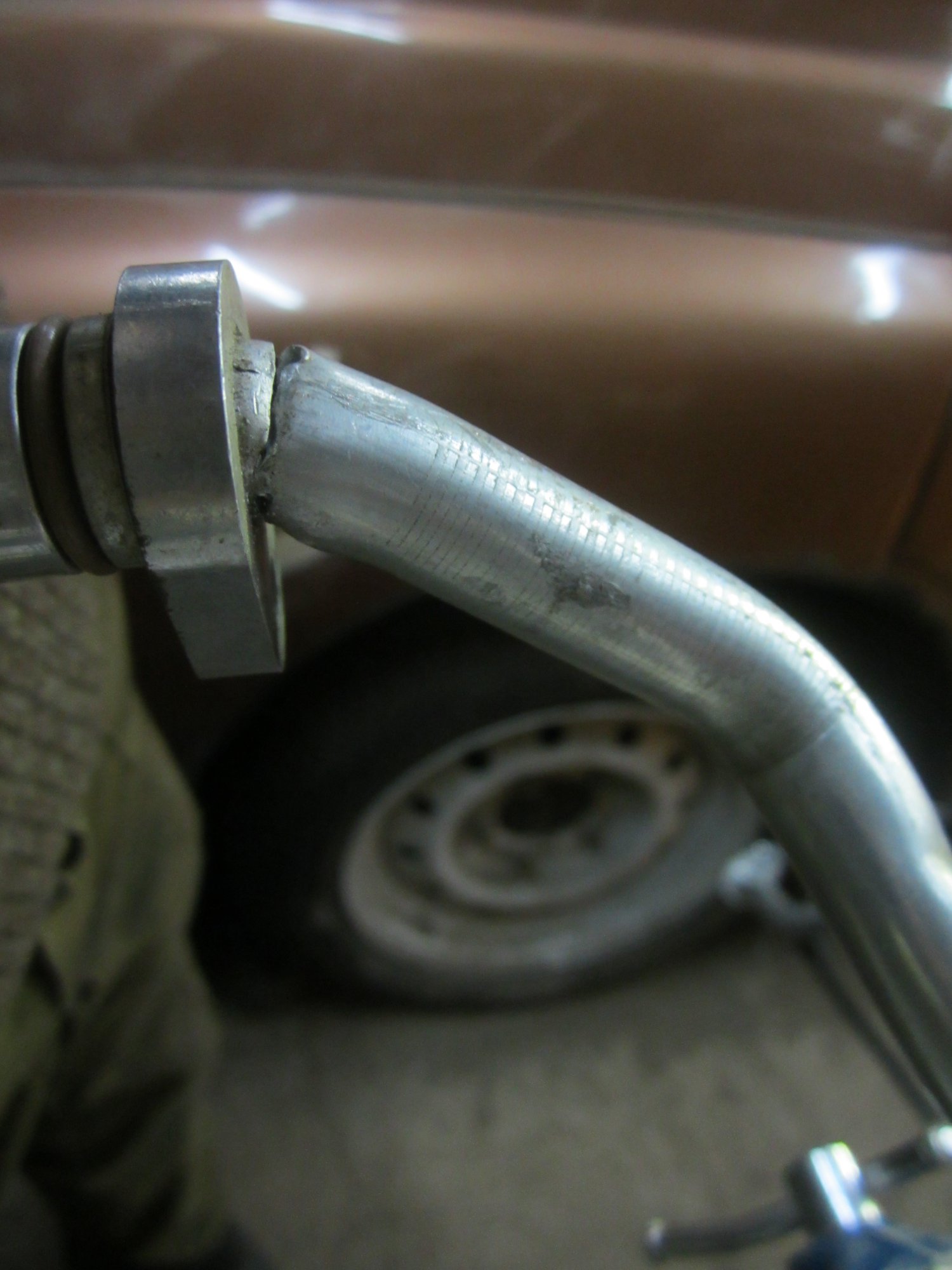

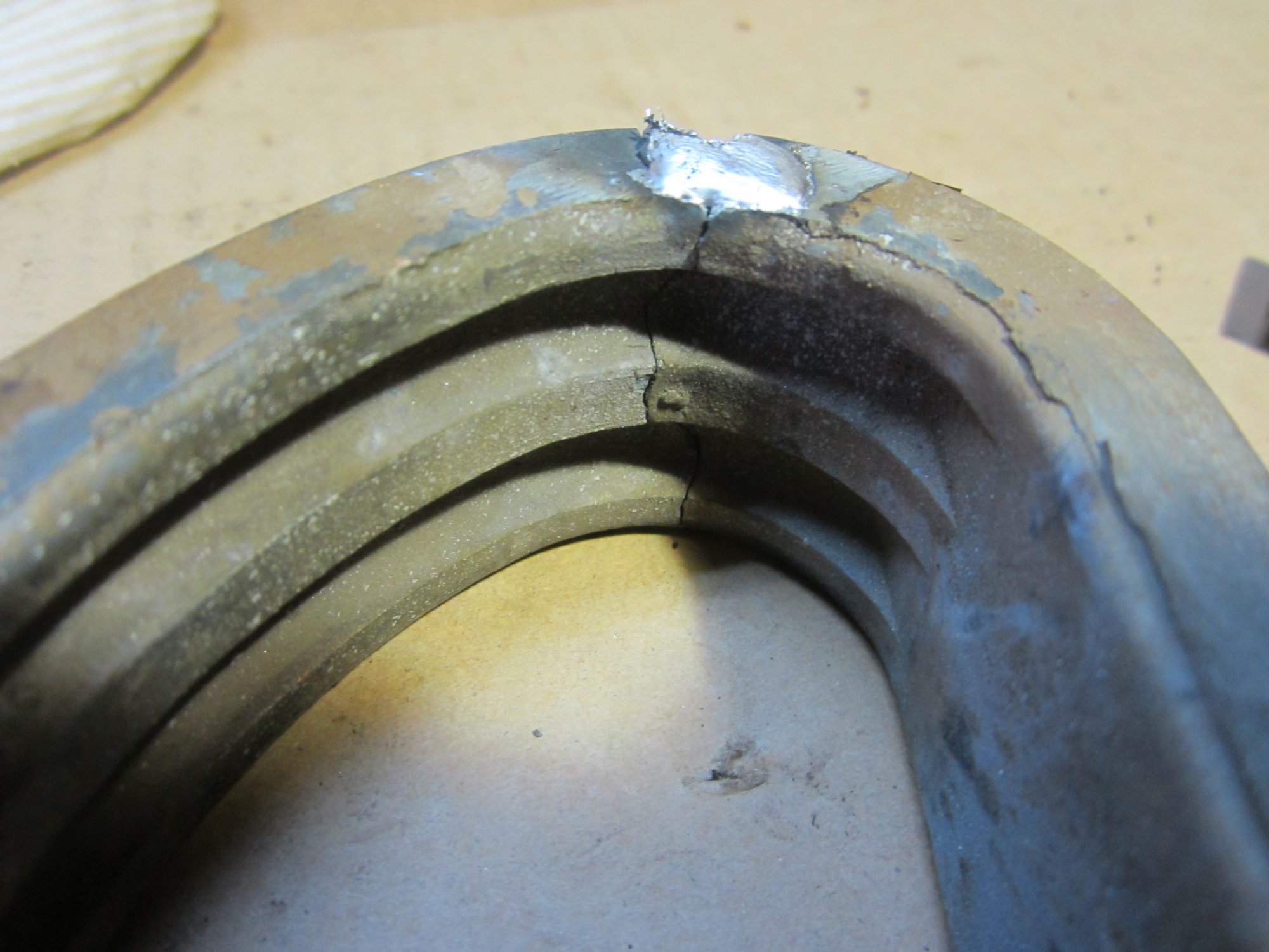

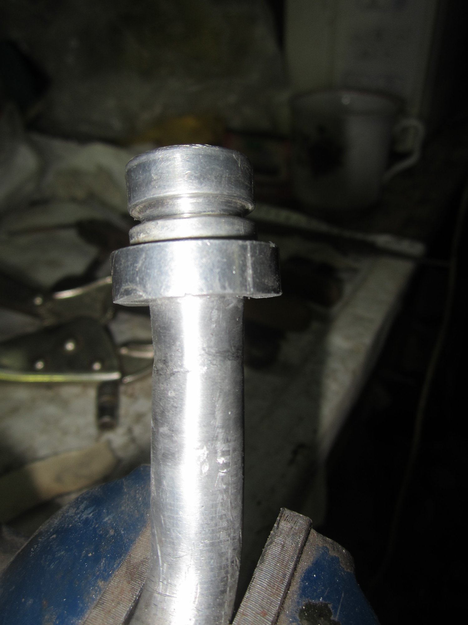

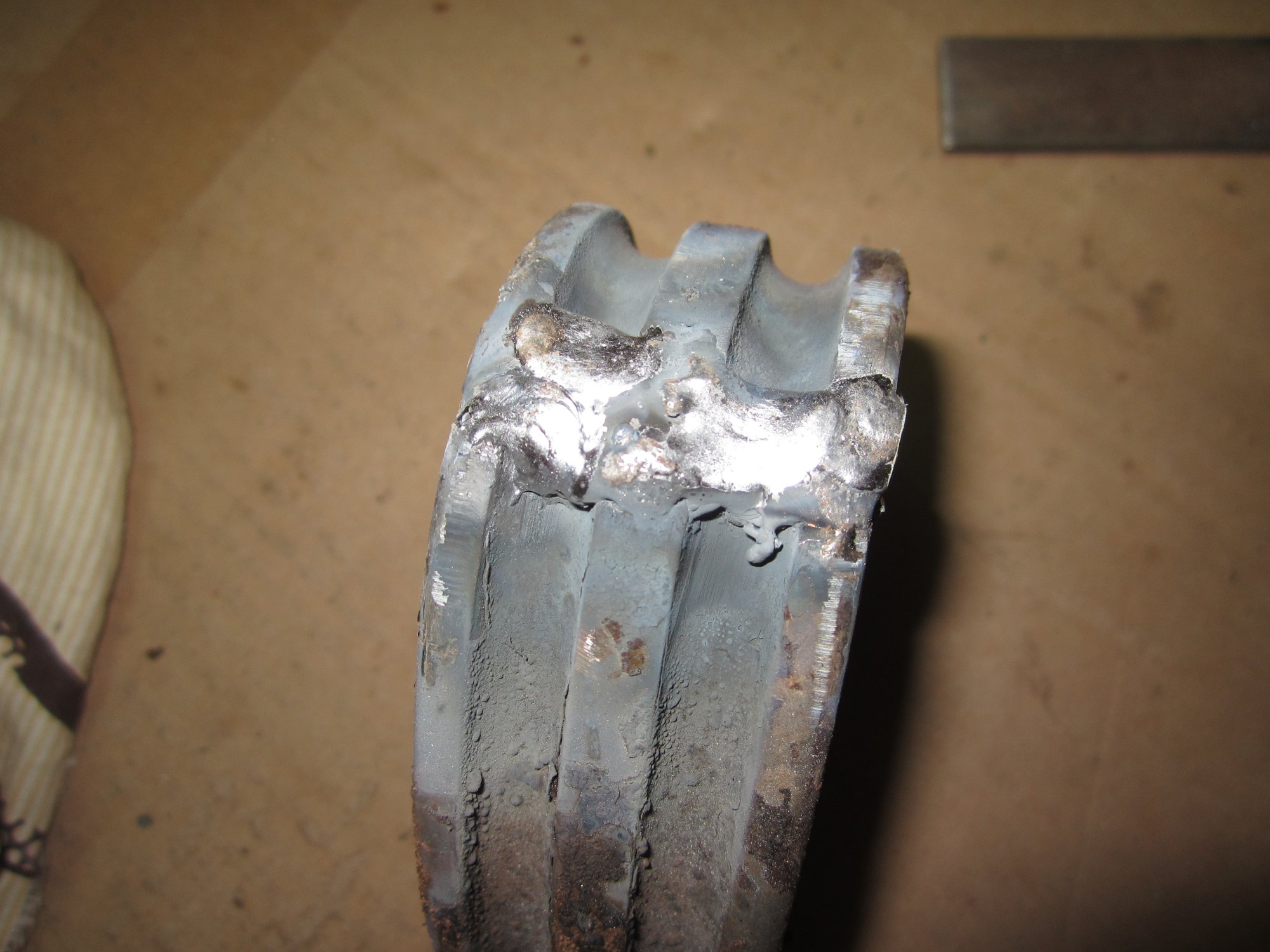

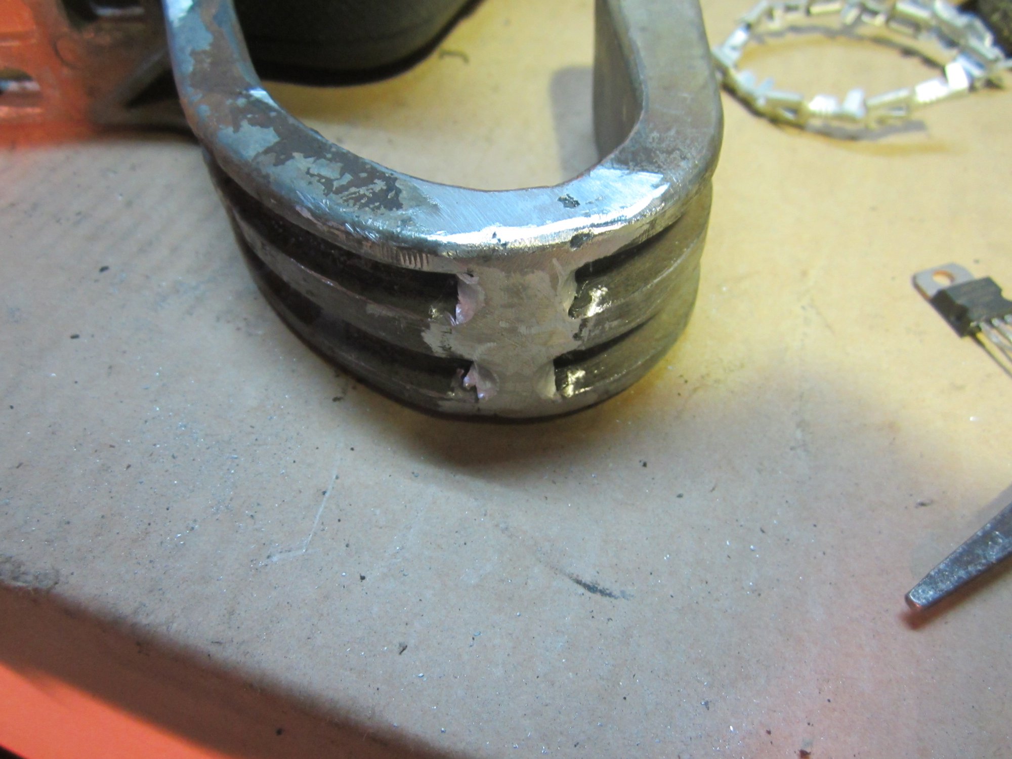

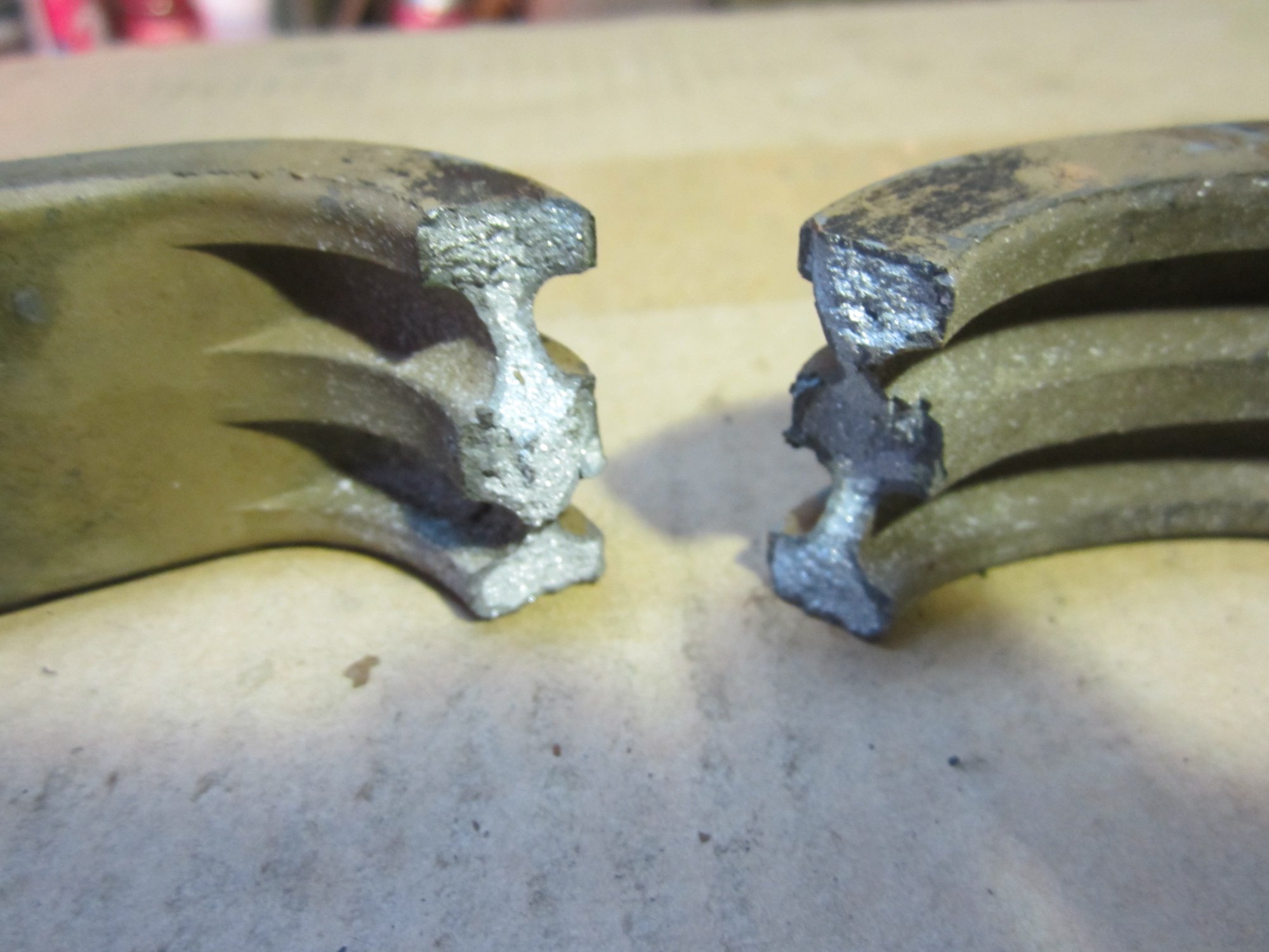

    Вот попробывал на днях варку алюминия Тигом. Знакомый на машине попал в ДТП. Все восстановили, осталась лопнувшая трубка кондиционера ( дорого стоит).Вот на ней,я и поглумился! IMG_7878.JPG IMG_7880.JPG IMG_7881.JPG IMG_7882.JPG IMG_7883.JPG У брата возникли проблемы с карозией проблемных мест у Джимни, Если общественность не возражает, фото будущего хирургического вмешательства выложу здесь. Спасибо.

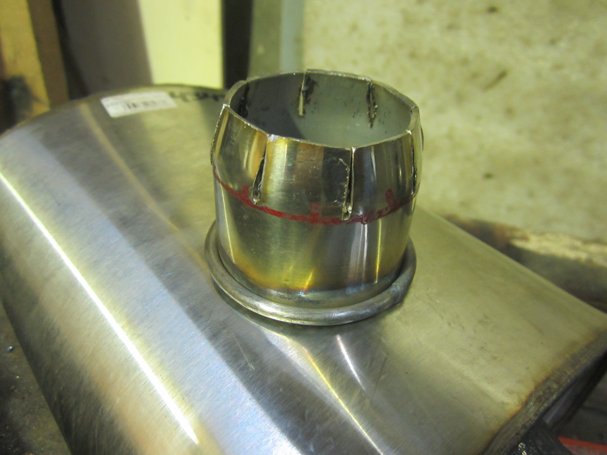

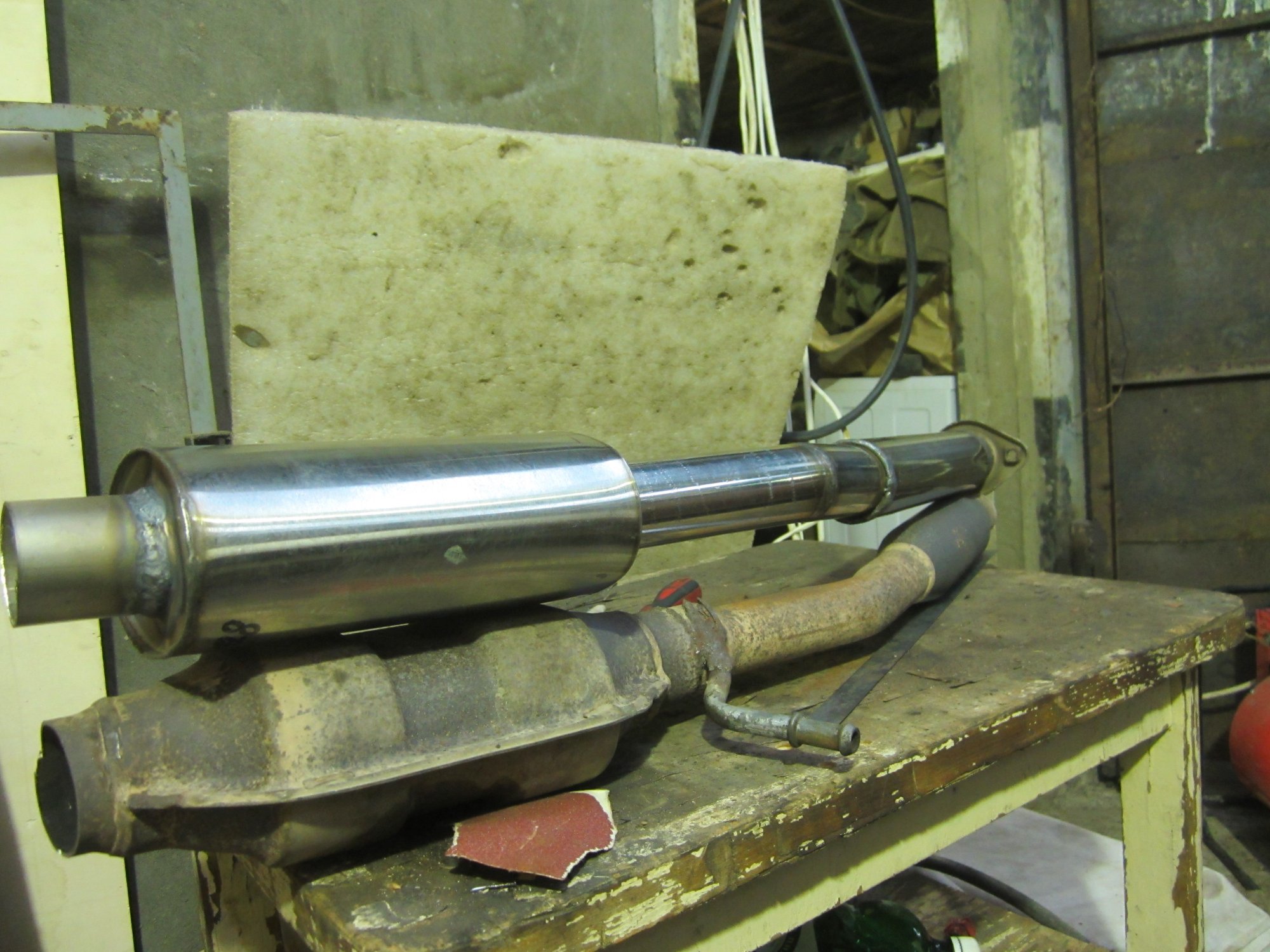

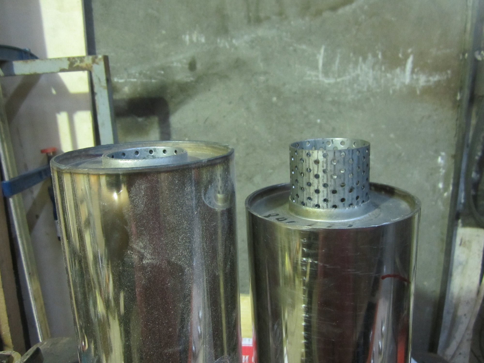

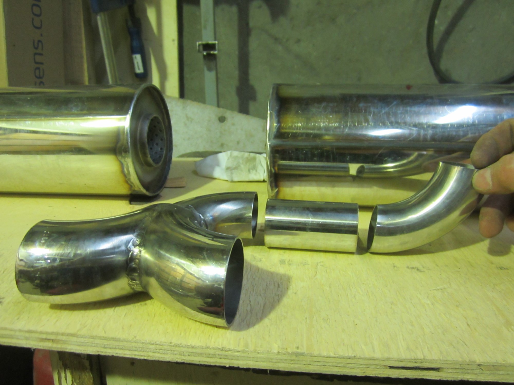

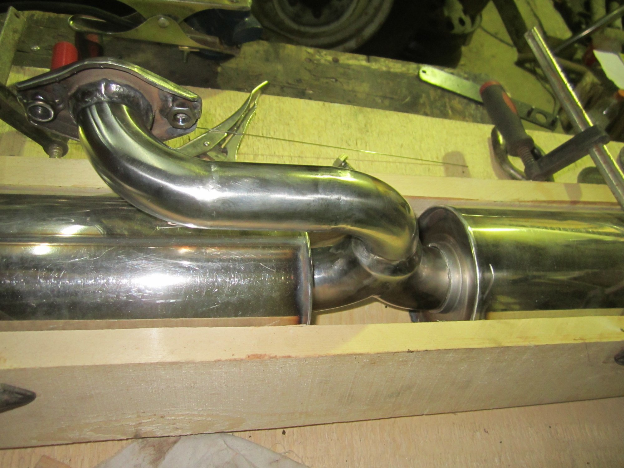

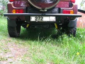

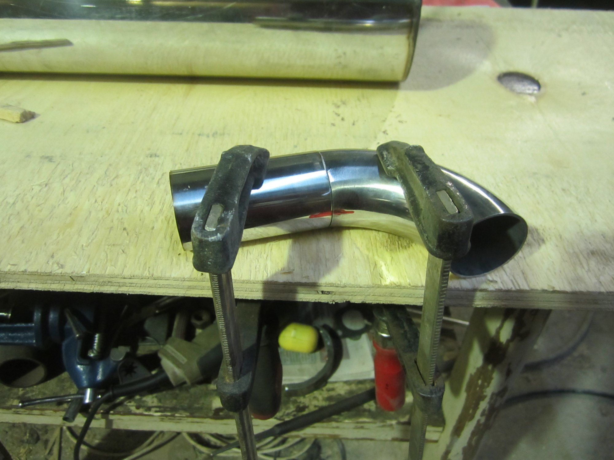

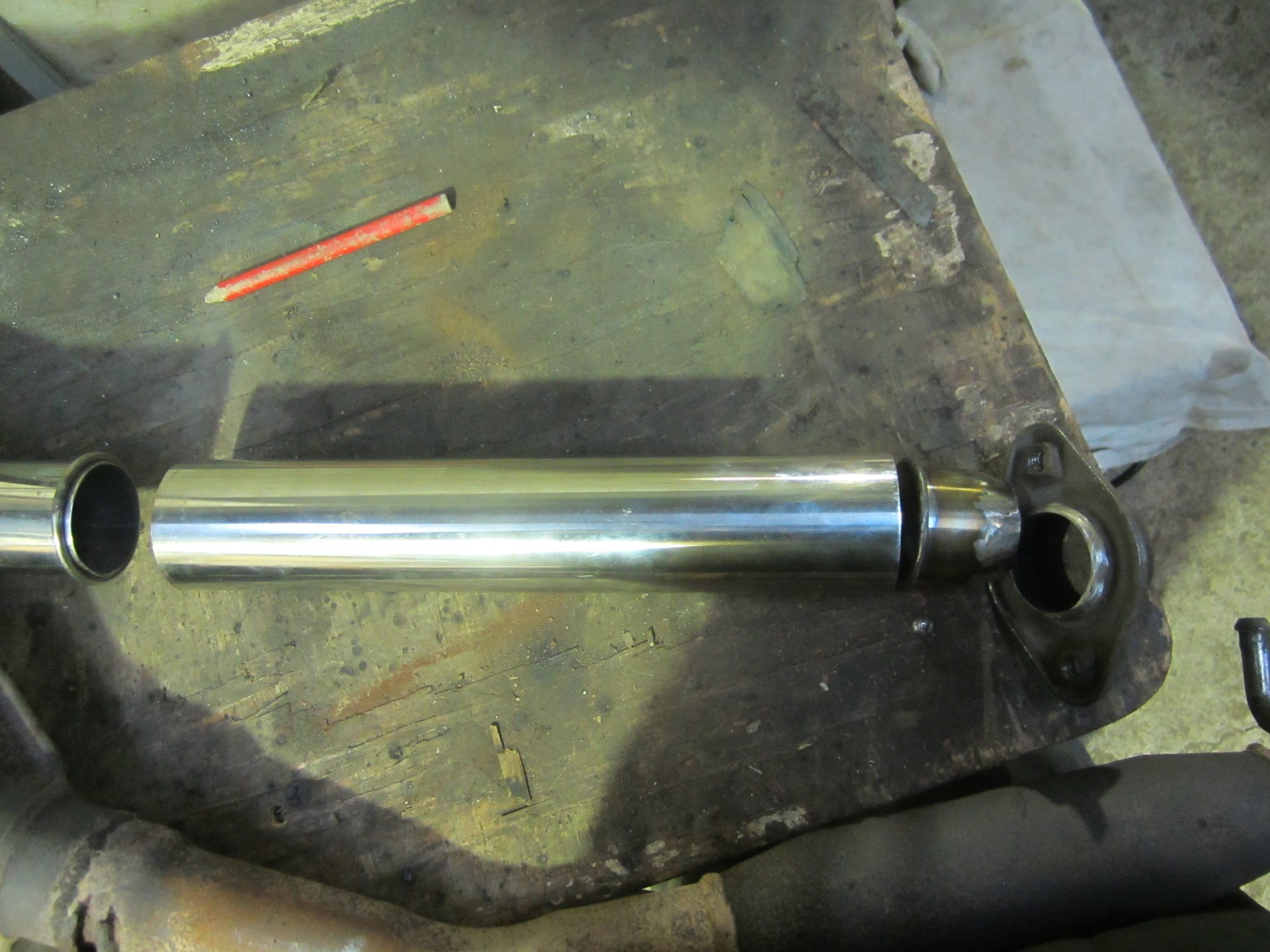

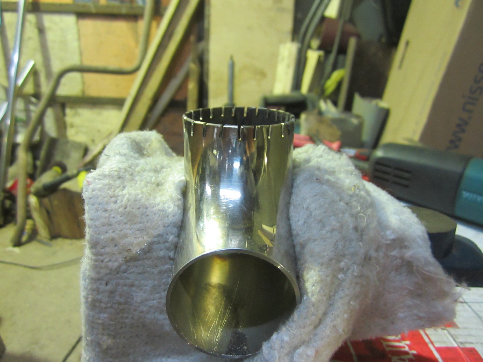

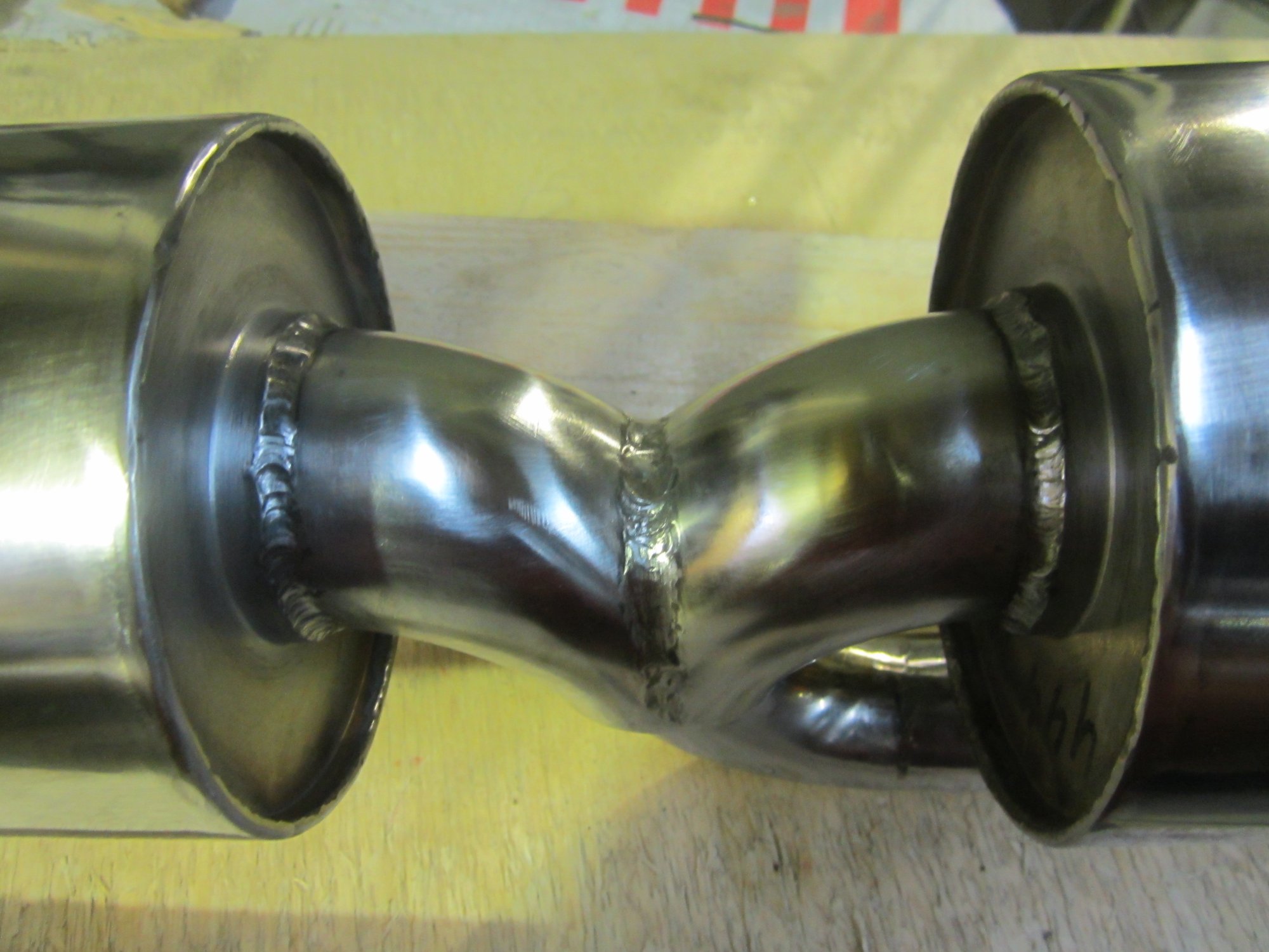

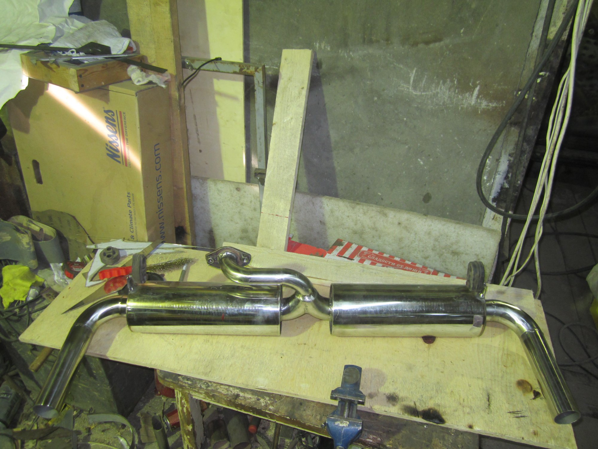

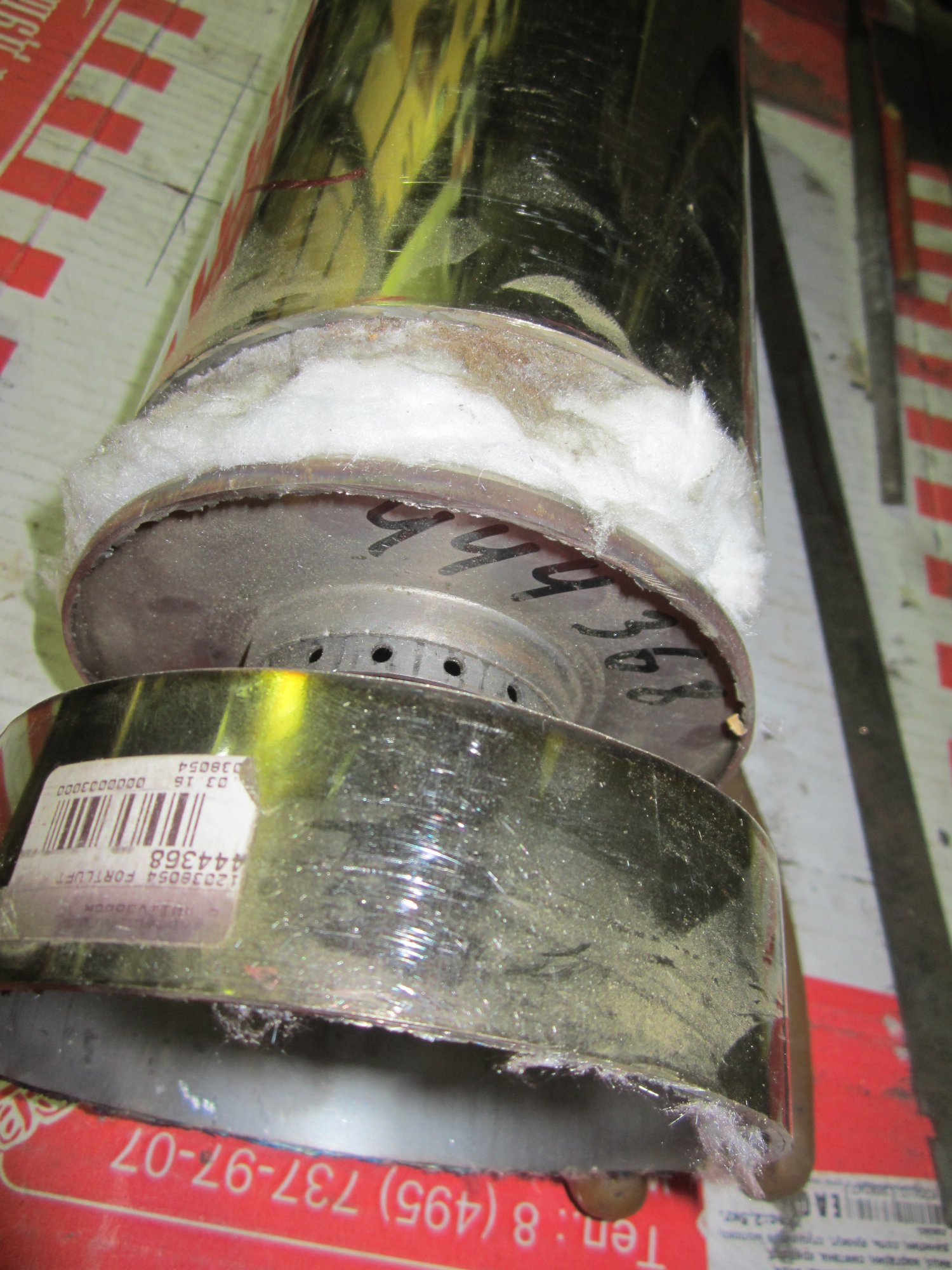

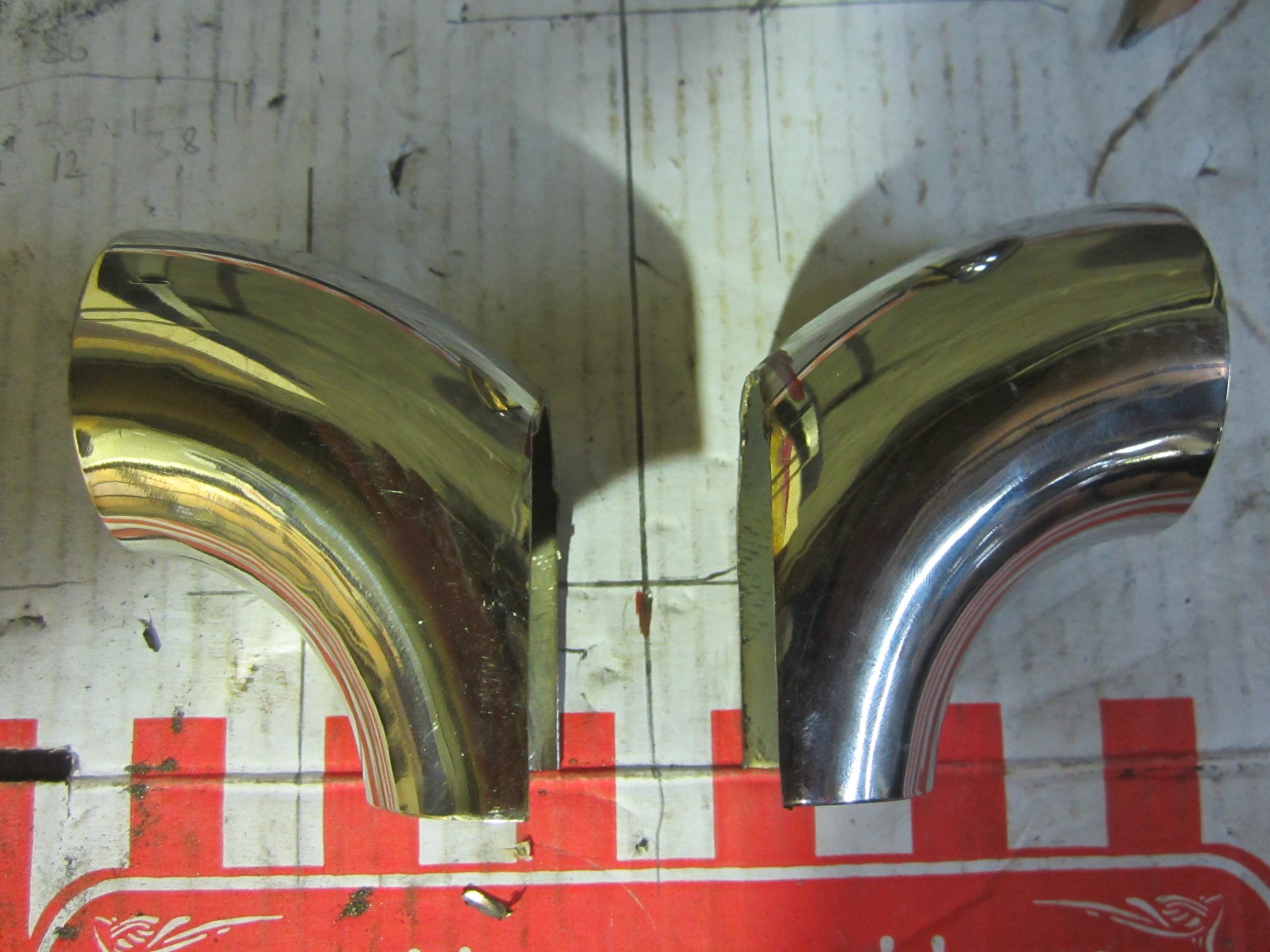

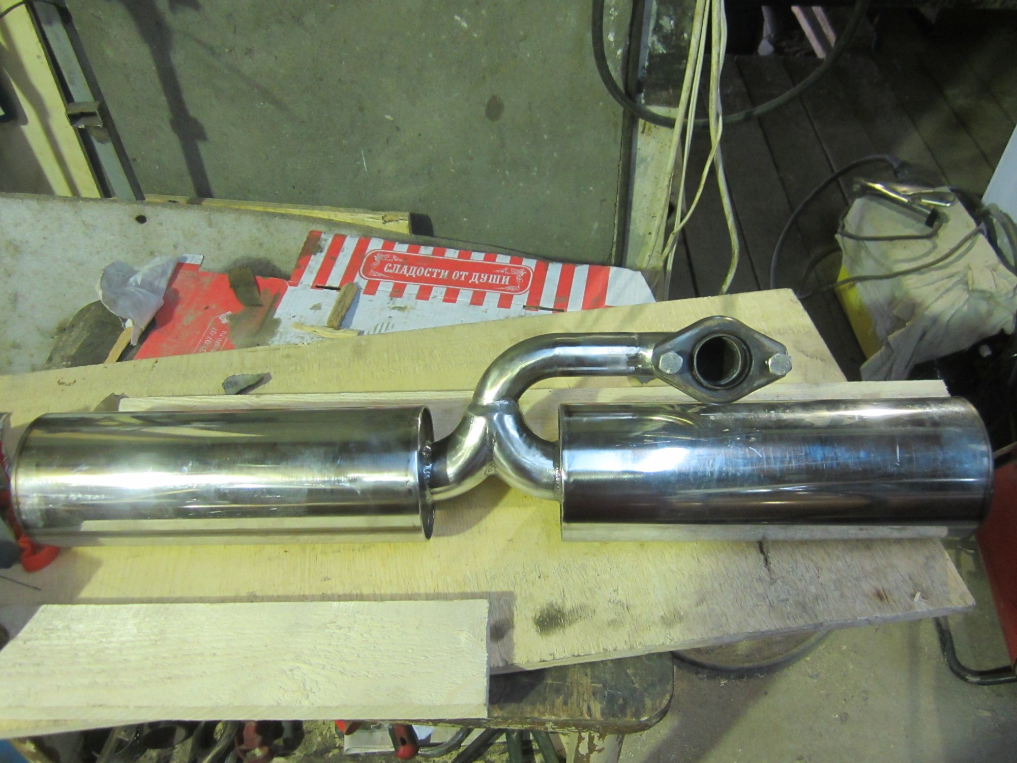

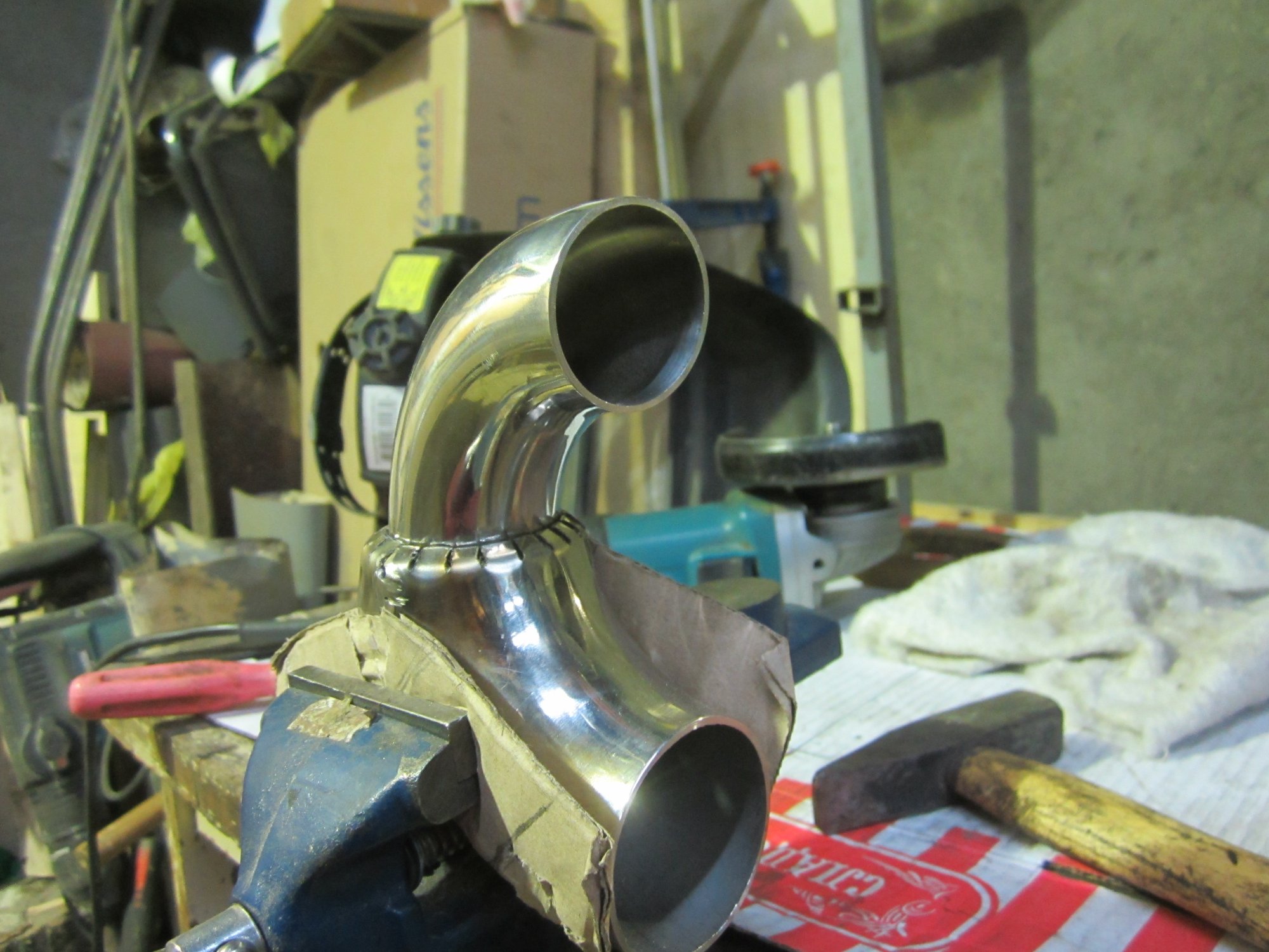

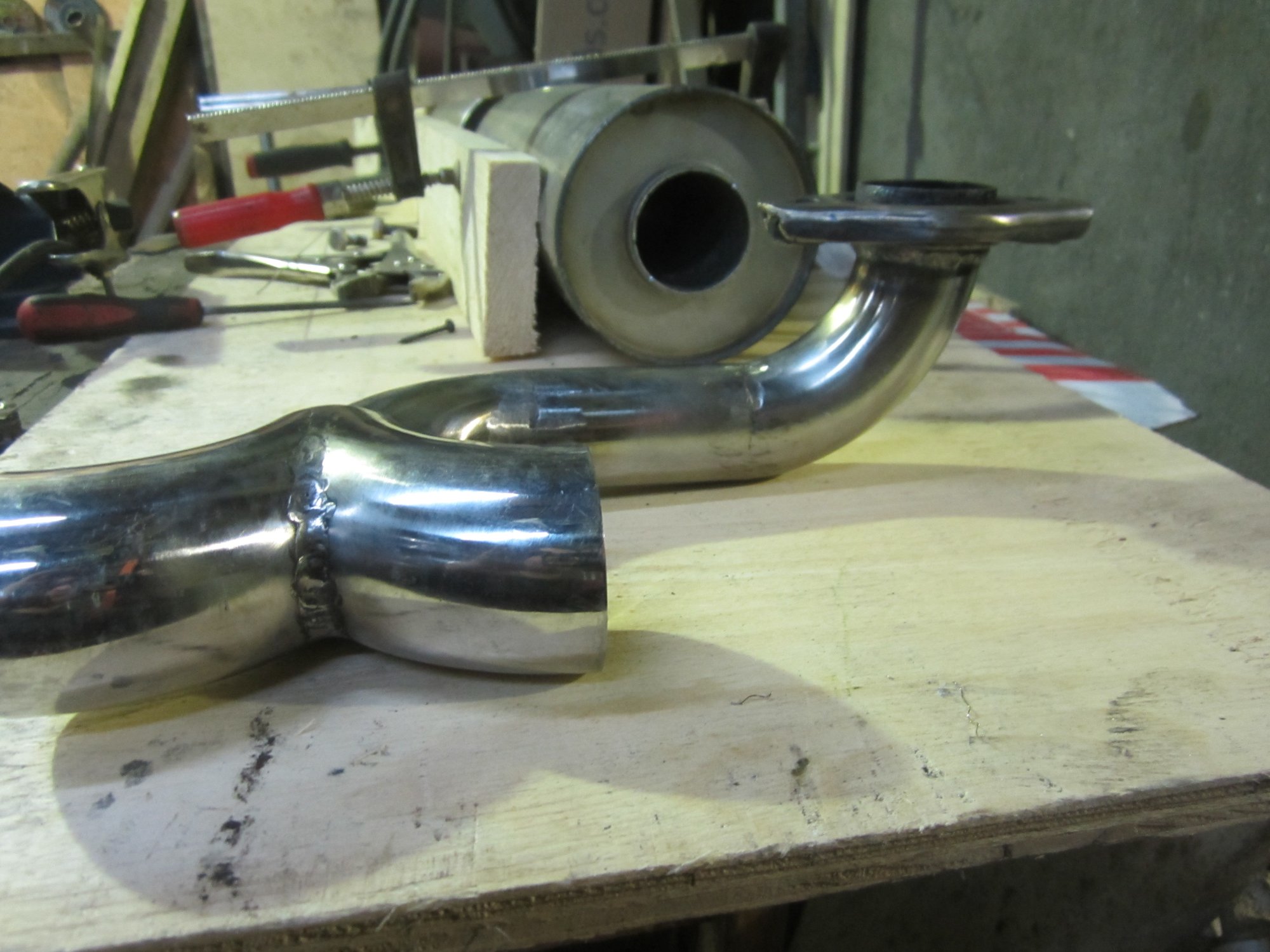

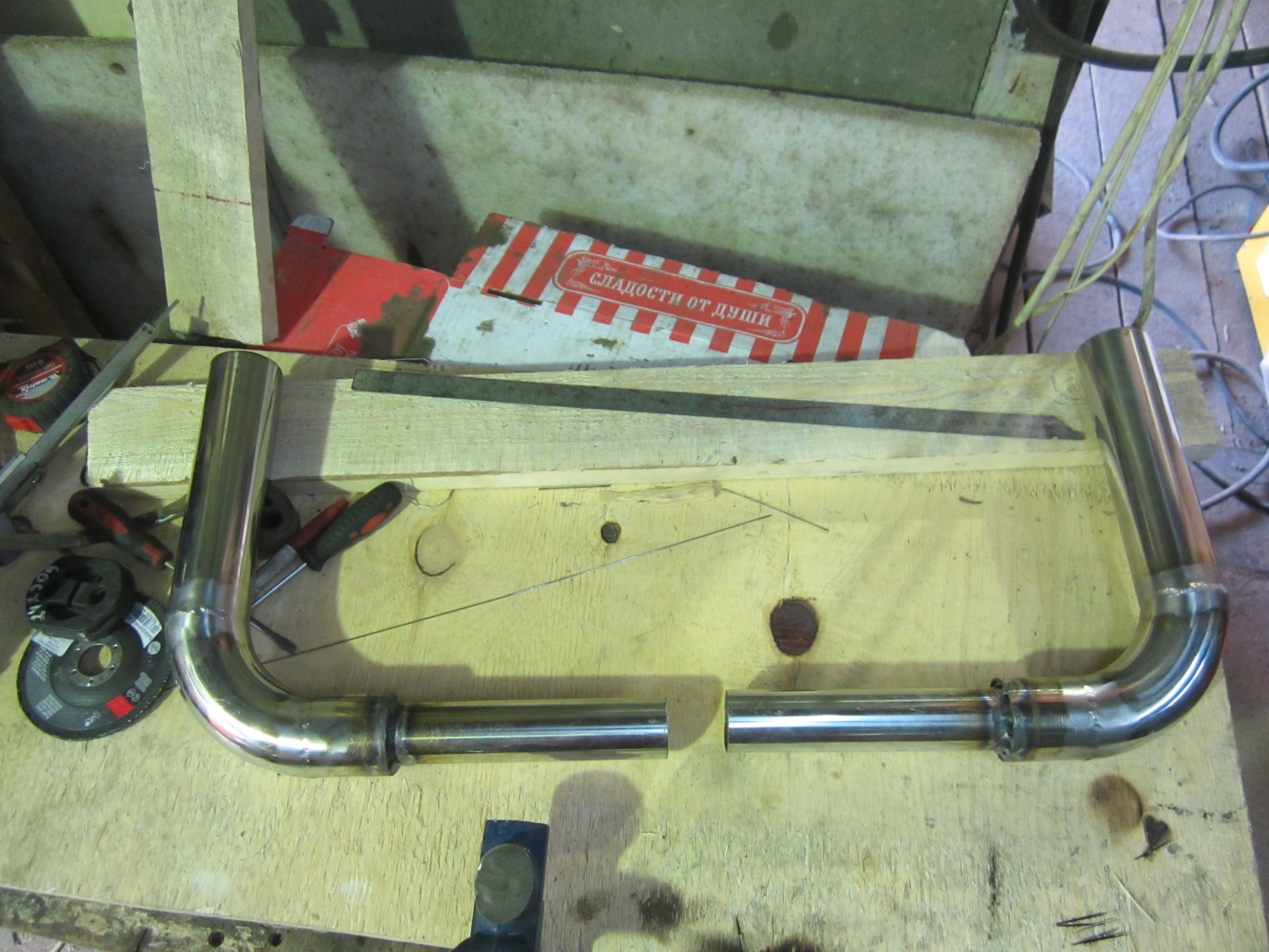

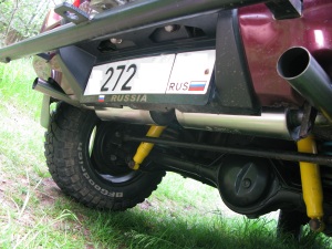

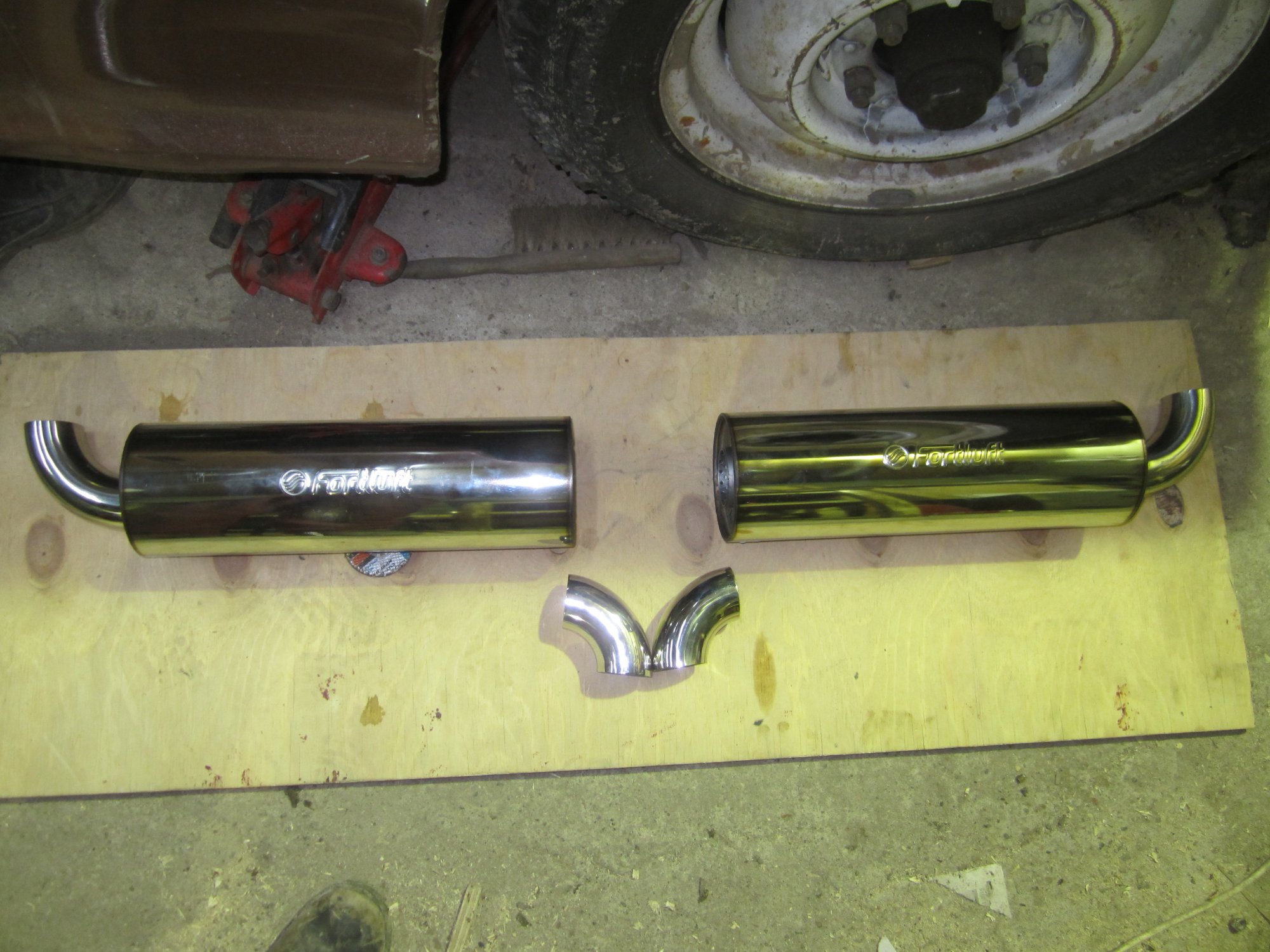

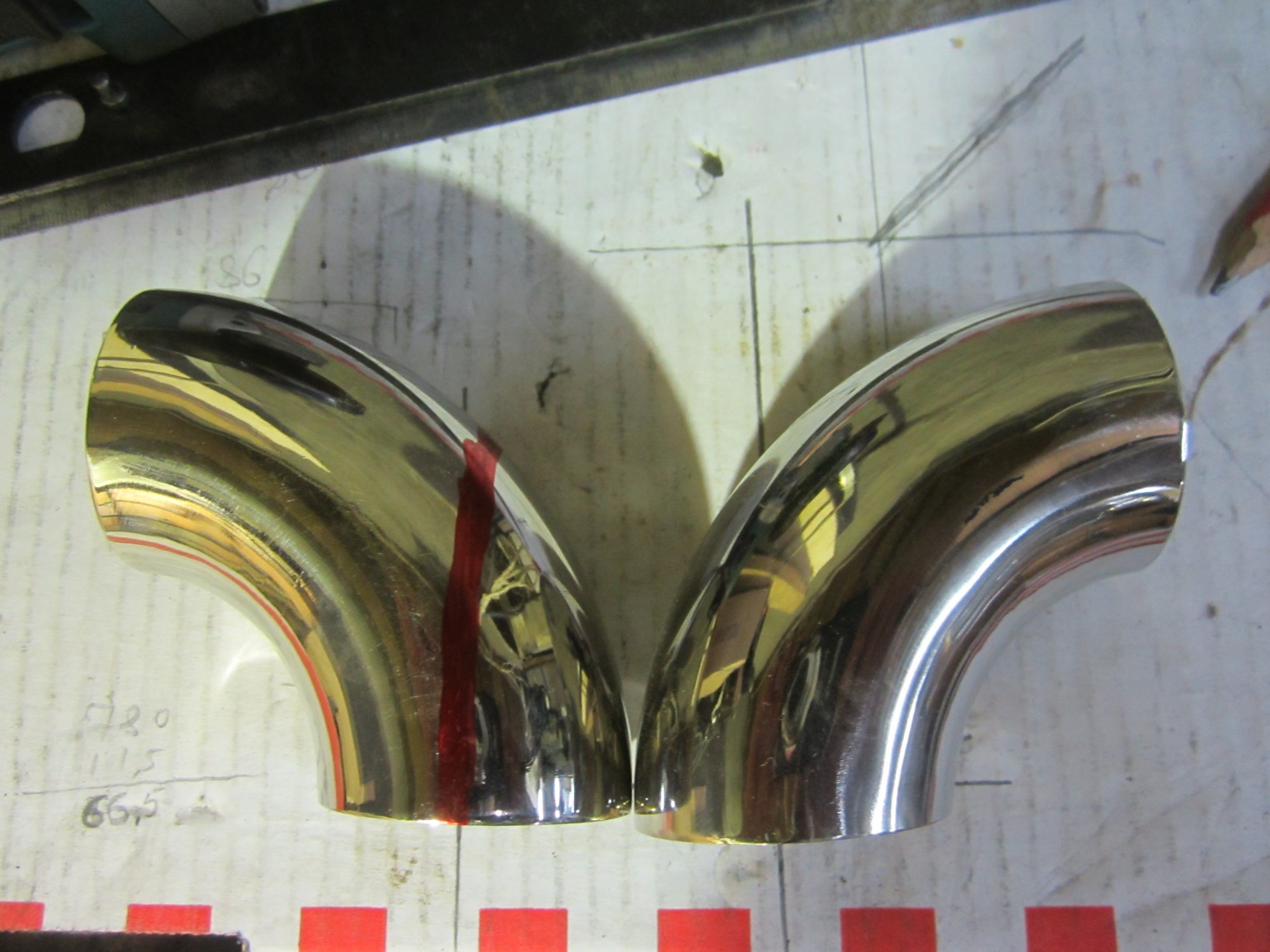

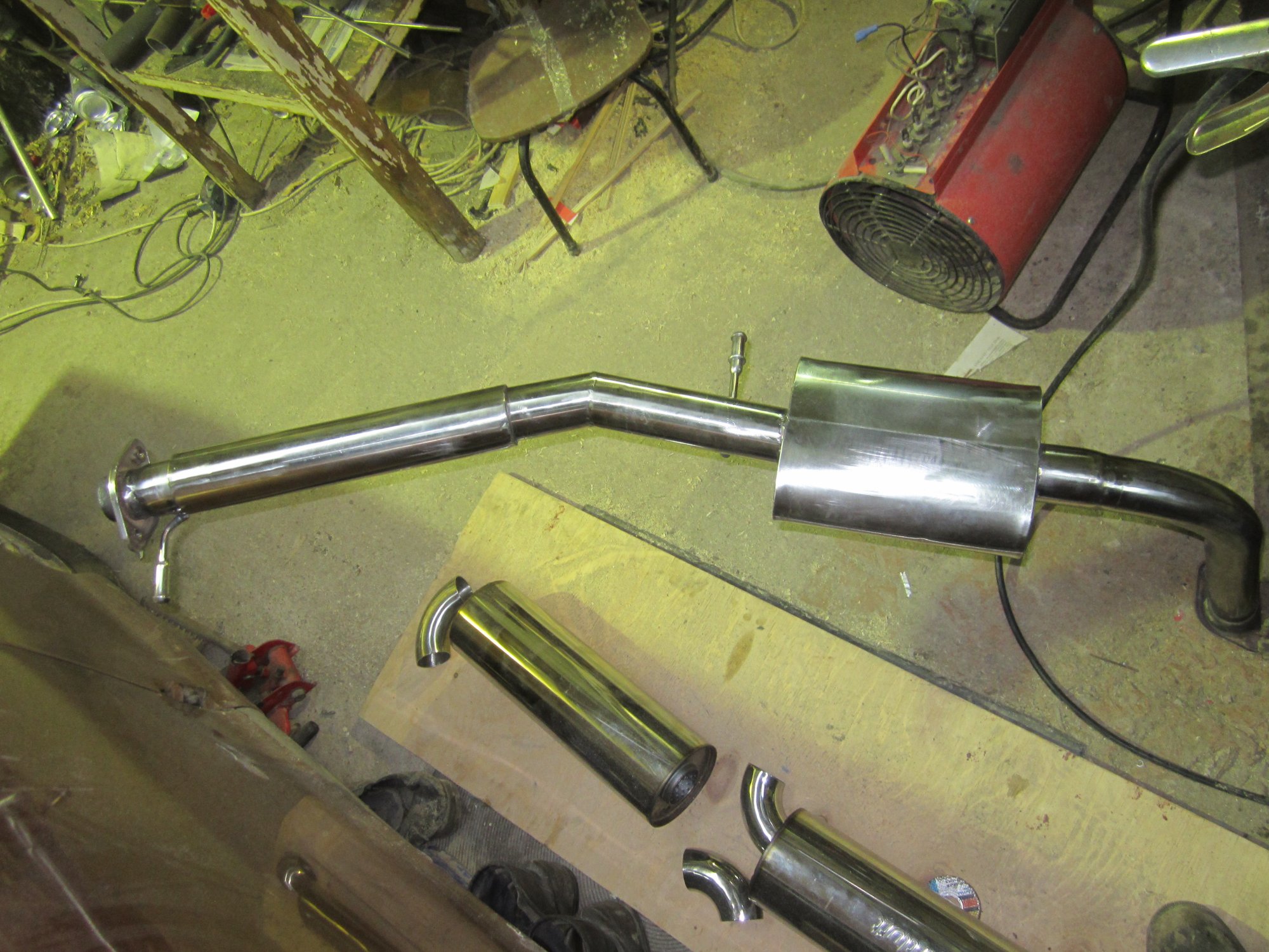

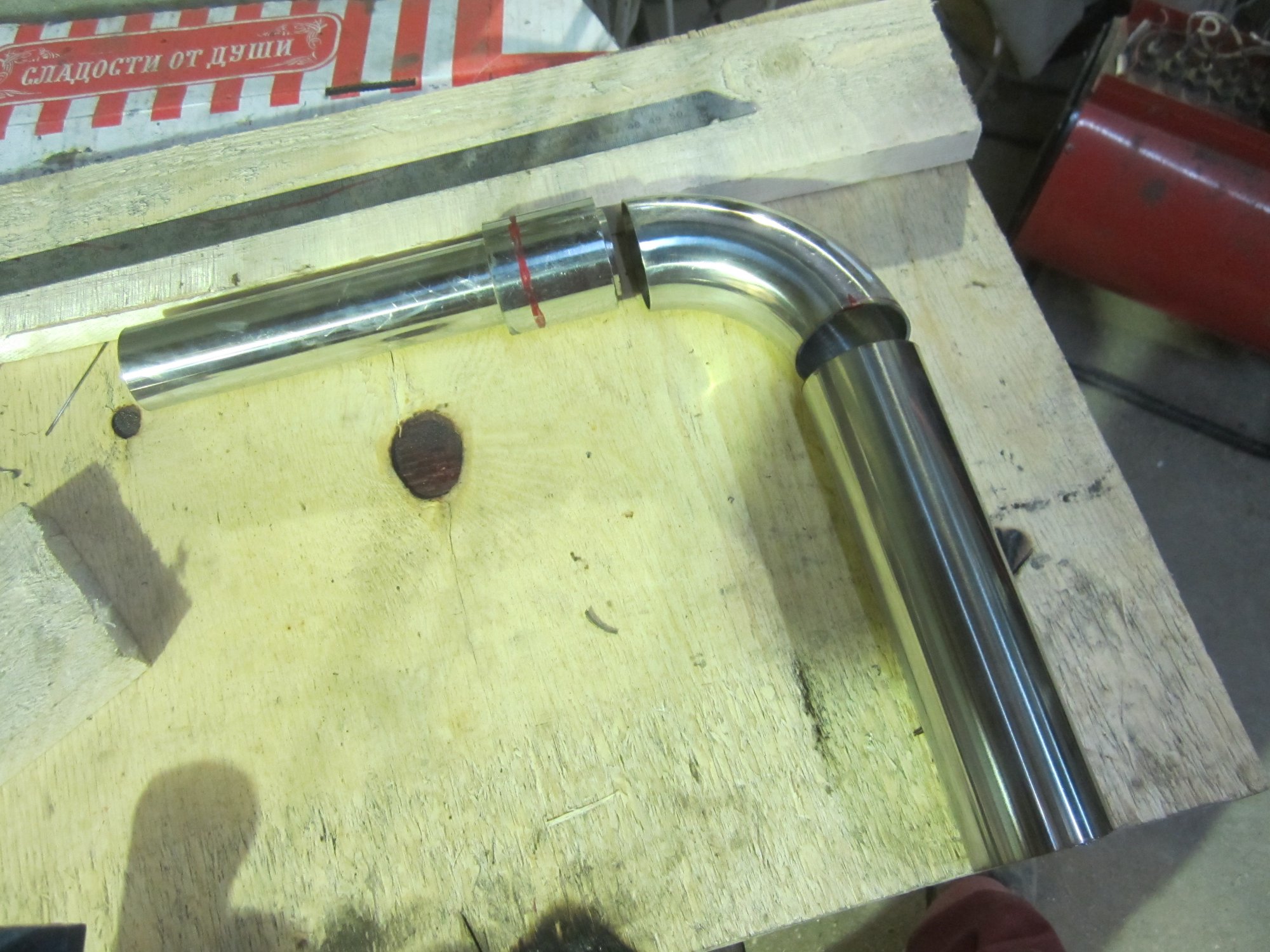

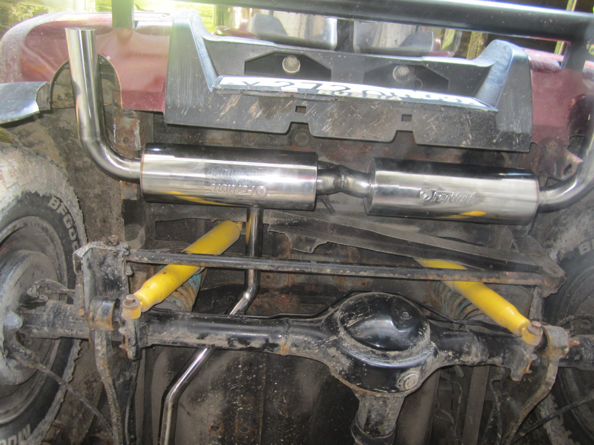

    Приветствую . Брат продолжает меня отаковывать передевать своего Джимни в нержавейку. На этот раз, под раздачу попалась система выхлопа. Обязательные условия , нержавейка , блеск, двойной выхлоп.
    IMG_8645.JPG IMG_8655.JPG IMG_8671.JPG IMG_8694.JPG IMG_8698.JPG IMG_8705.JPG IMG_8706.JPG IMG_8712.JPG IMG_8715.JPG IMG_8717.JPG IMG_8721.JPG IMG_8725.JPG IMG_8727.JPG IMG_8736.JPG IMG_8740.JPG IMG_8743.JPG IMG_8745.JPG IMG_8770.JPG IMG_8775.JPG IMG_8778.JPG [/ATTACH]

    [​IMG][​IMG][​IMG][​IMG]

    чем варите если не секрет? тоже всё думаю переделать выхлоп и сделать доп бак.
  28. сашок8
    сашок8
    3 фев 2015
    Баллы:
    Да не секрет , варю аргонно дуговой сваркой..

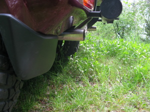

    --- сообщения объединены, 30 май 2016 ---
    Брат сказал , что у Джимни максималка увеличилась на15 км/ч.
