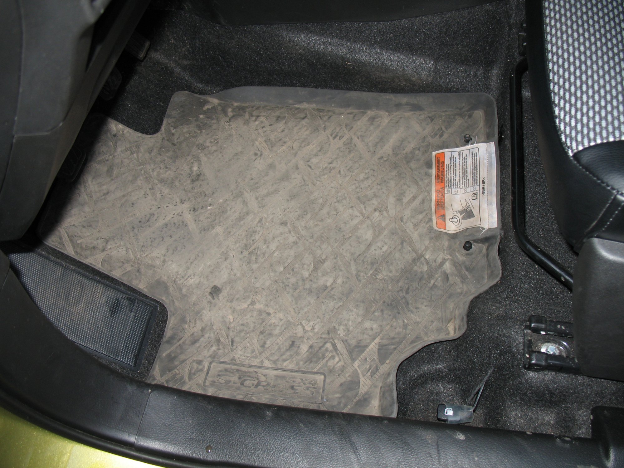

SX-4 NEW
Подскажите, как крепится водительский оригинальный резиновый коврик, если на коврике два отверстия, две клипсы, а в машине (как уверяют в автосалоне) только одно отверстие под клипсы. Или мы плохо ищем?
В паспорте на рисунке (схеме) крепление коврика двумя клипсами.

А крепление ввиде 2-х полосок? Если можно фото. Я завтра свой сфотаю, что-то не соображу как их к кузову прикрепить. На пластиковой полоске длиной около 130 мм имеется штырек и 2 клипсы, направленные в разные стороны. Форум перерыл - пишут вроде должны быть просечки в войлоке, а под ними прощупываются отверстия. Ничего у себя не обнаружил, 2 месяца коврик незакрепленный под ногами.

Спасибо за ответ. Установили в салоне. Для второй клипсы есть просечки говорят нет отверстия и его тоже не прощупываю([DOUBLEPOST=1423462534,1423462358][/DOUBLEPOST]И в инструкции к автомобилю четкое указание - закрепить коврик для безопасности и нарисовано как закрепить двумя клипсами.[DOUBLEPOST=1423464520][/DOUBLEPOST]В раскрытом виде

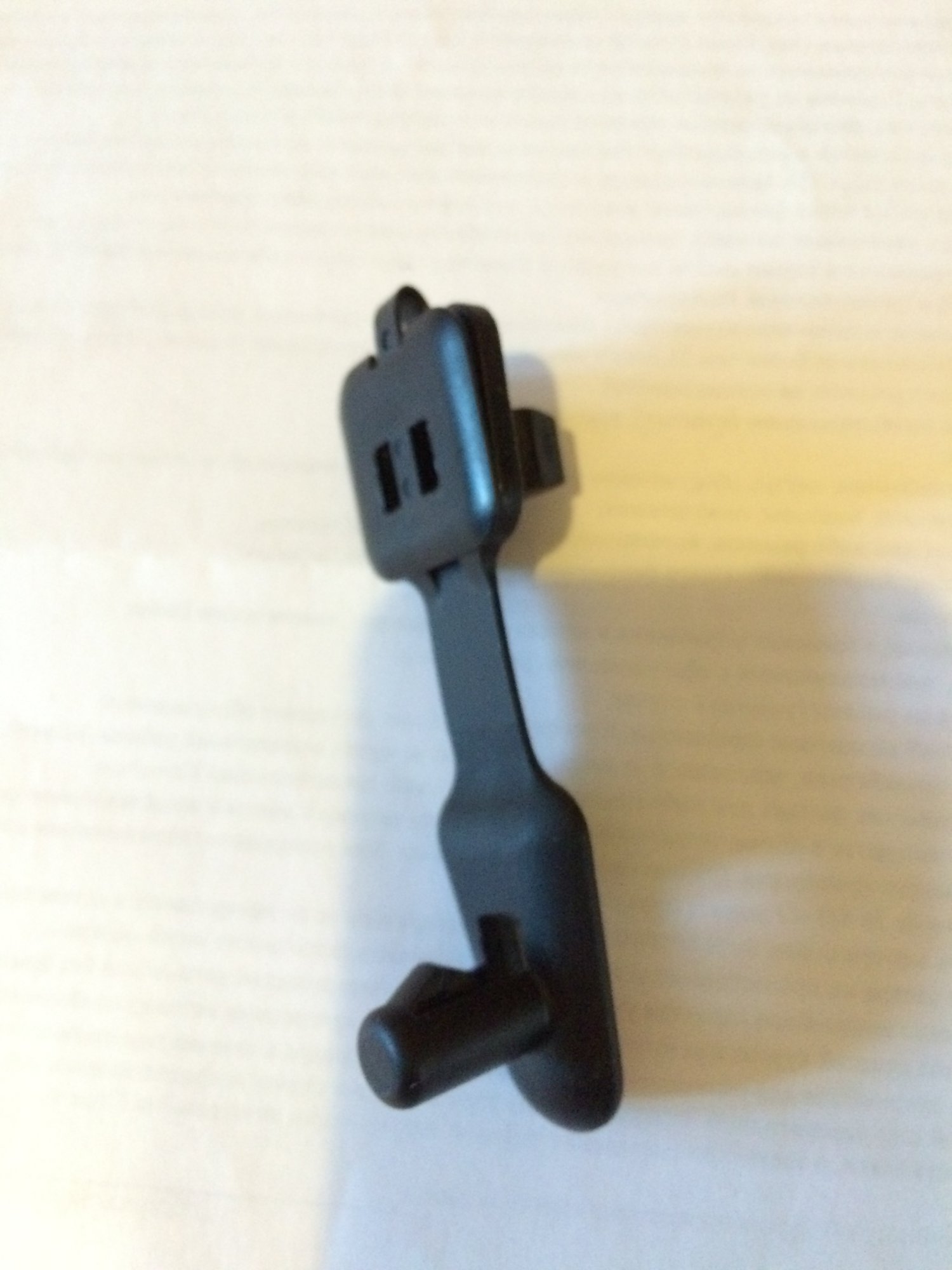

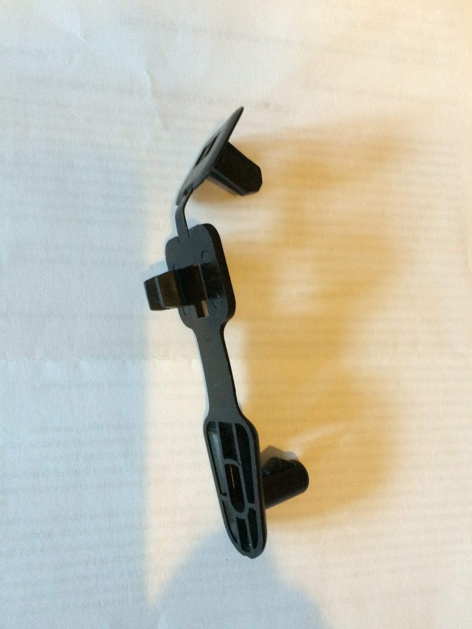

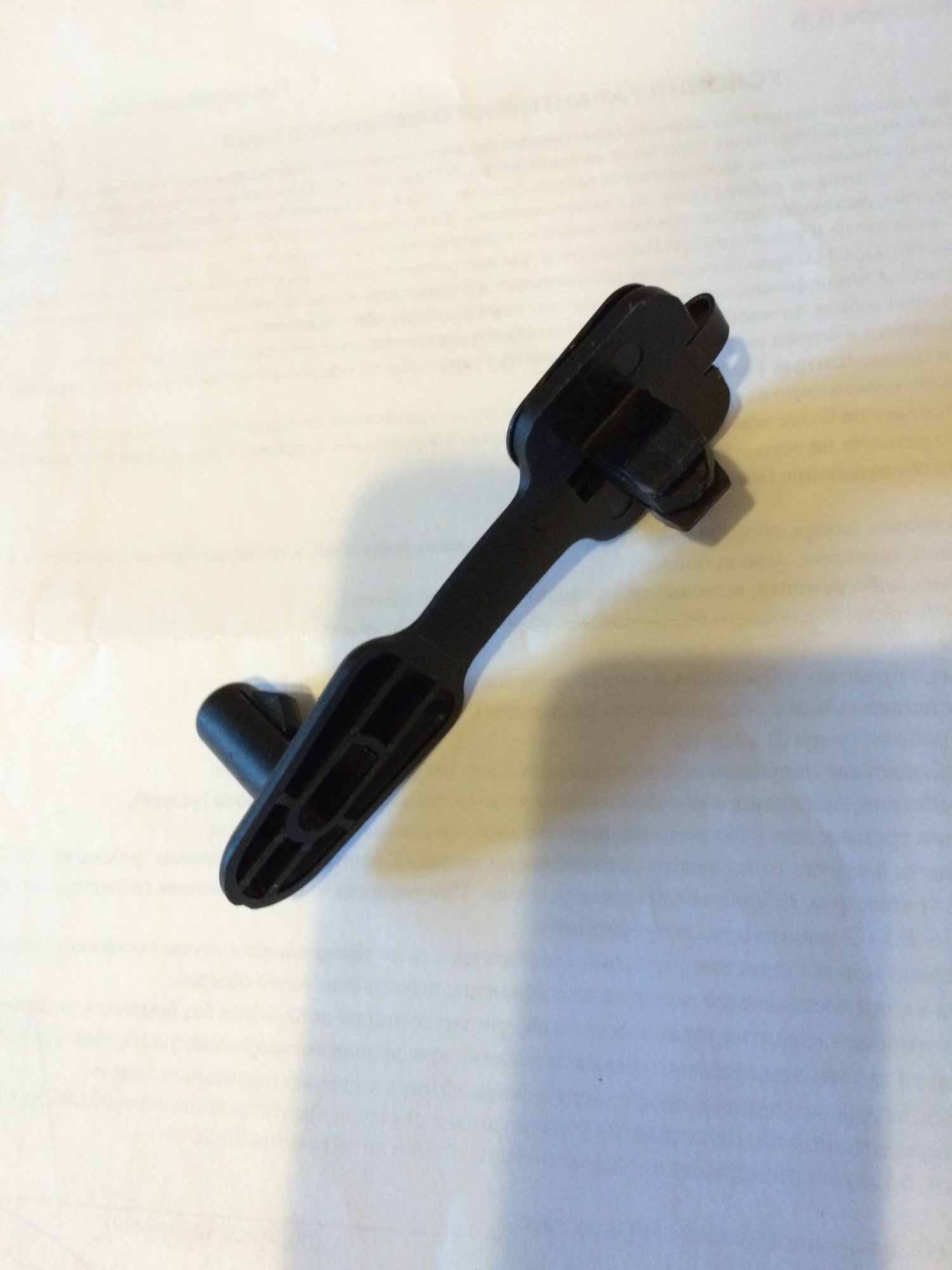

А у меня обе клипсы как на правом фото! Инструкцию внимательней посмотрю.[DOUBLEPOST=1423492141,1423469539][/DOUBLEPOST] i.jpg

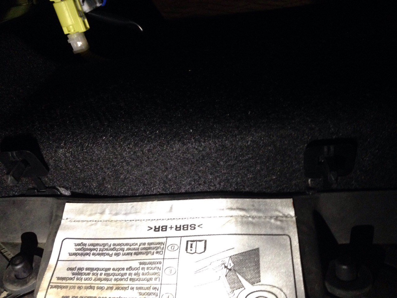

Сынуля сегодня обследовал место крепления, обнаружил надрезы в покрытии, но одно отверстие в кузове (ближе к двери) оказалось пониже надреза и пришлось надрезать чуть пониже. Врезультате всё ок. Решил выложить фото, может кому понадобится.

На правом фото клипса в разложенном состоянии, когда клипса двумя параллельными штырьками вставлена в отверстие в днище для фиксации нужно согнуть и вставить одинарный штырек. Он войдет между двумя параллельными и зафиксирует клипсу в отверстии. Получится внешне как на левом фото. Я пока второе отверстие не нашел.
А отверстие в днище какой формы круглое или прямоугольное?
Спасибо за подсказку! Я этого не сделал, но клипса неплохо зафиксировалась. Отверстия в металле прямоугольной формы, под клипсу. Я искал надрезы на горизонтальной части на полу, а они оказались под сиденьем на вертикальной части. Там же и отверстия под клипсы. На фото не очень хорошо, но видно, что коврик упирается в подиум для крепления сидушки и крепежная полоска с клипсами изгибается вверх на 90 град. и там крепится клипсой. Мне сейчас нужно загнуть хвостик полоски и воткнуть штырек в клипсу.
