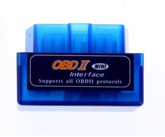

Судя по машине, должно работать. Отправьте, пожалуйста, мне в л.с. информацию, что в консоль выводится Windows-версией.

если бы ты читал посты выше то понял бы что v2.1 брать вообще не стоит, только v1.5 будет работать!!!!
Я его уже заказал когда ты выложил логи, да и ценник смешной 300р. Сегодня цеплял его к ладе 2114 на ней работает, так что свои кровные отбить я всегда смогу, а "четырок" с подрезанными пружинами у нас пруд пруди:).
Это все ерунда нужно найти китайца который именно версию 1.5 продает. Сегодня списывался с продавцами, на aliexpress, у многих в продаже написано 1.5, а после уточнения пишут 2.1 :(
слушай если ваз с твоим v2.1 работает, а с вагоном нет то наверно попросту не совместимы и покупка v1.5 трата денег
Смотрели логи. Этот неполноценный 2.1 на простую команду настройки ругается, до соединения с блоками управления даже дело не доходит.

Не работает. И Сar Scanner ELM OBD2 тоже не работает. На гранд витару под винду вообще есть хоть что-нибудь? Переставил все приложения из Microsoft Store. Ничего не алло. Даже не коннектится. Ни 1.5 версия с алиэкпресс, ни 2.1 с местного магазина з/ч

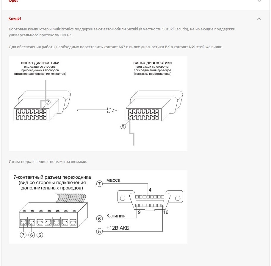

ув.malykh спасибо за программу) и что детально разложил по полочкам про контакты OBD наших машинок)
Но вот такие утверждения насколько верны: "Если подключен 7, но НЕ подключен 9, то должно работать с очень большой вероятностью", "Если контакт 9 подключен, то, увы, работать не будет" ?:rolleyes:
На сайте одного из производителей БК в разделе информации по протоколам интересно написано конкретно для протоколов Suzuki (не OBD2) следующее: "Для обеспечения работы необходимо переставить контакт №7 в вилке диагностики БК в контакт №9 этой же вилки." (ссылка)
Так понимаю, что у кого в OBD автомобиля нет контакта 7, а 9 есть - достаточно в разъеме авто провод переставить - будет читаться ELMкой 1.5

Хз, у меня и так все работает, с дешевыми елм-ками.
Хорошо) А у нас 2000 г.в., правый руль
