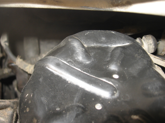

Дмитрий, походу ты прав. Не вытерпел, сейчас залез под машину и заметил вогнутость в задней крышке. Походу она и не дает включиться. Её можно снять не снимая всей коробки? Может удастся выпрямить или придется покупать? Блин, я в шоке...судя по картинке она должна без проблем сняться. Надеюсь только, что это единственное повреждение. Хотя я на машине проехал уже километров 50 вроде проблем нет, очень надеюсь, что проблема только с крышкой, т.к. завтра надо отмотать километров 400, да еще с детьми.

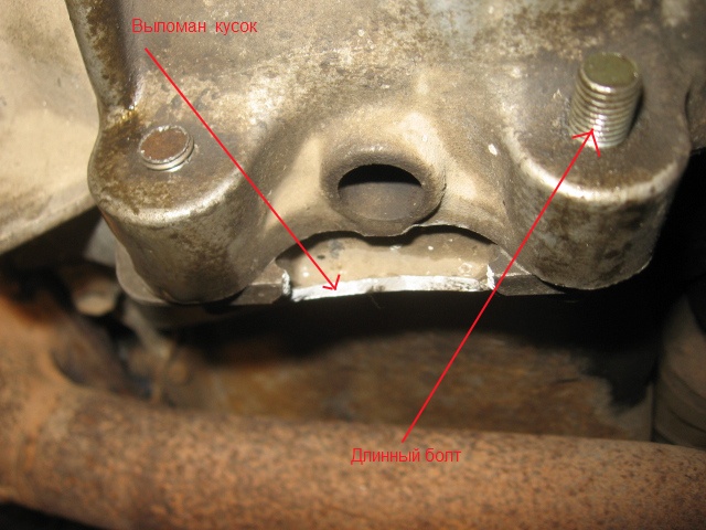

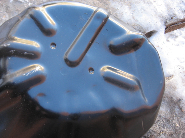

Ну допустим Игнис редкая машина, не у всех есть оправка, ну приходилось и мне центровать другими способами, но при чем тут лом и болгарка?[DOUBLEPOST=1424258687,1423956067][/DOUBLEPOST]Ну собственно вот:
-на лонжероне тоже свежую отметину хорошо видно.
- крышку изнутри потерло, хорошо что не до дырки.

Поленились снимать кожух закрывающий нижнюю часть маховика со стороны двигателя. Первичный вал коробки никак не хотел вылезать без снятия этого кожуха. Выломали кусок.
Рядом видим длиннющий болт. Если сюда вкрутили длиннее чем надо, то значит куда-то в другое место вкрутили короткий и он там не работает, если вообще не сорвал резьбу при затягивании.

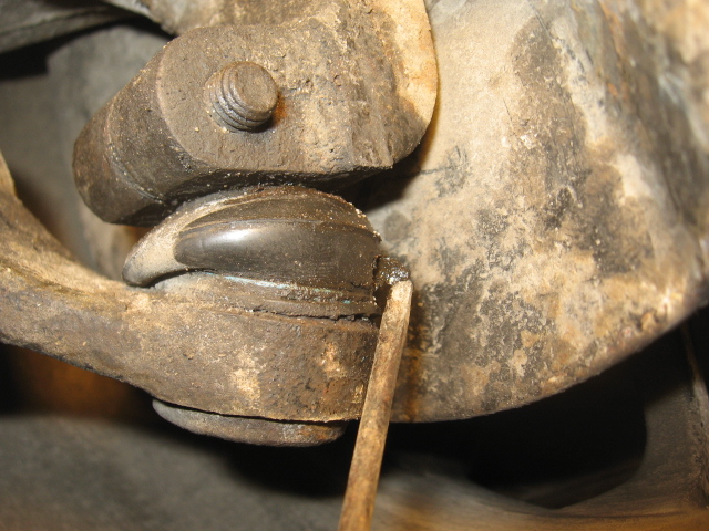

Для того чтобы снять коробку, сначала надо снять левый привод. Для того чтобы снять привод надо отвести в сторону поворотный кулак.
Не отстыковывайте лишний раз палец шаровой от поворотного кулака. Очень много случаев когда люди ищут б/у поворотный кулак по той причине что разбито посадочное отверстие под палец.
Я это место не торогаю, только если надо поменять поперечный рычаг.
При снятии привода я отстыковываю (без ямы) стойку от поворотного кулака (два болта с гайкой). Если еще руль повернуть до упора в сторону противоположную снятому колесу, то отклоненого кулака будет достаточно для того чтобы вытащить привод из ступицы.
При любом способе не забывайте о возможности оборвать провод датчика АБС. Я откручиваю крепление провода к кузову и к стойке. В этом случае провод не будет оборван при любом случайном отклонении кулака.
Нет блин, надо было им палец шаровой отстыковать.
В результате порвали пыльник. Теперь рычагу не долго осталось.
