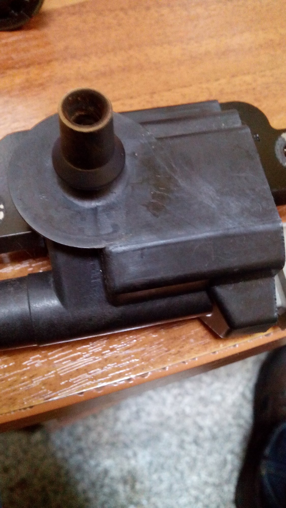

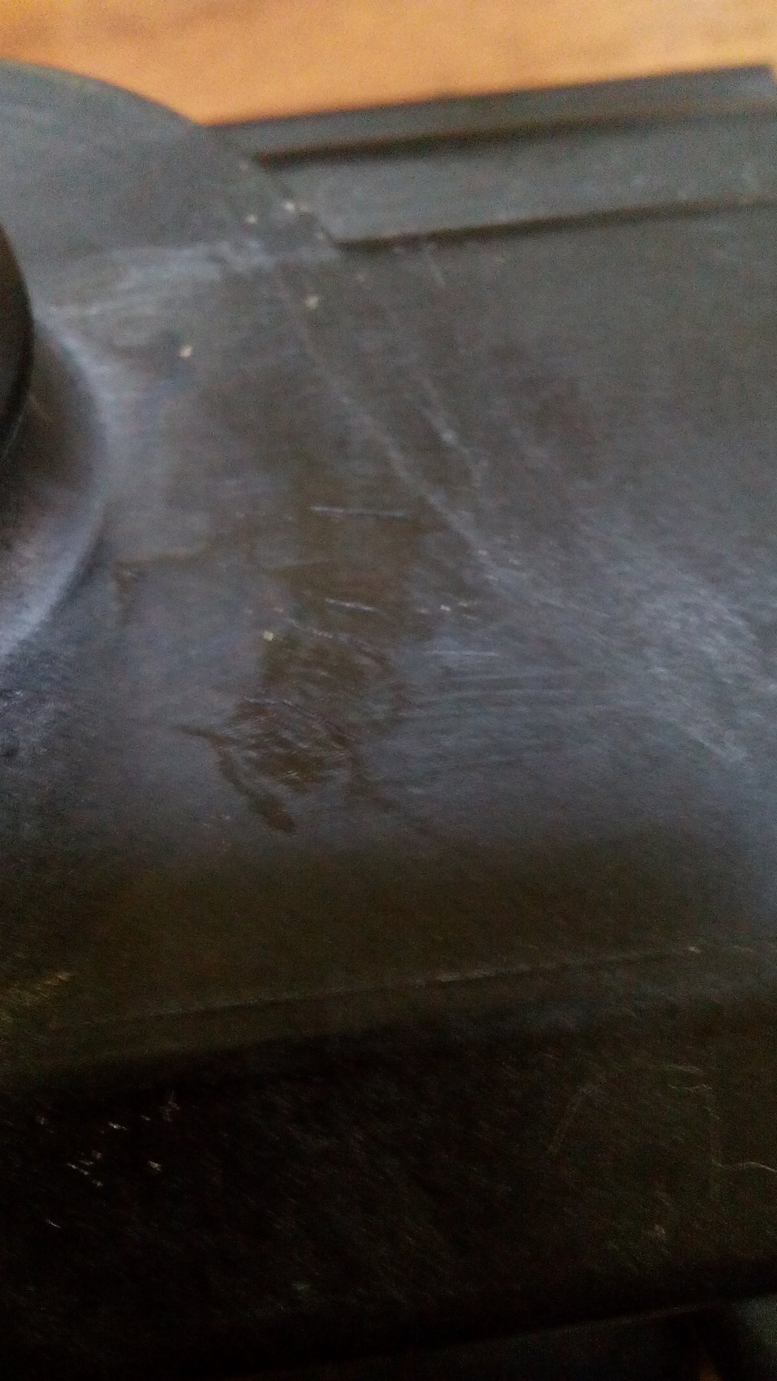

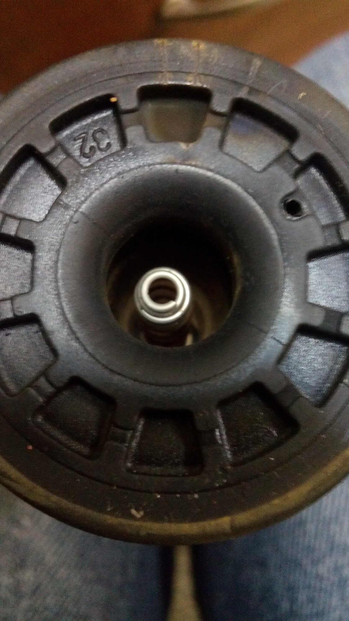

    на фотках видны следы пробоев. Они "сцуки" спрятались под подсвечником. Т.е. надо обязательно снять его! Отделить от самой катушки.

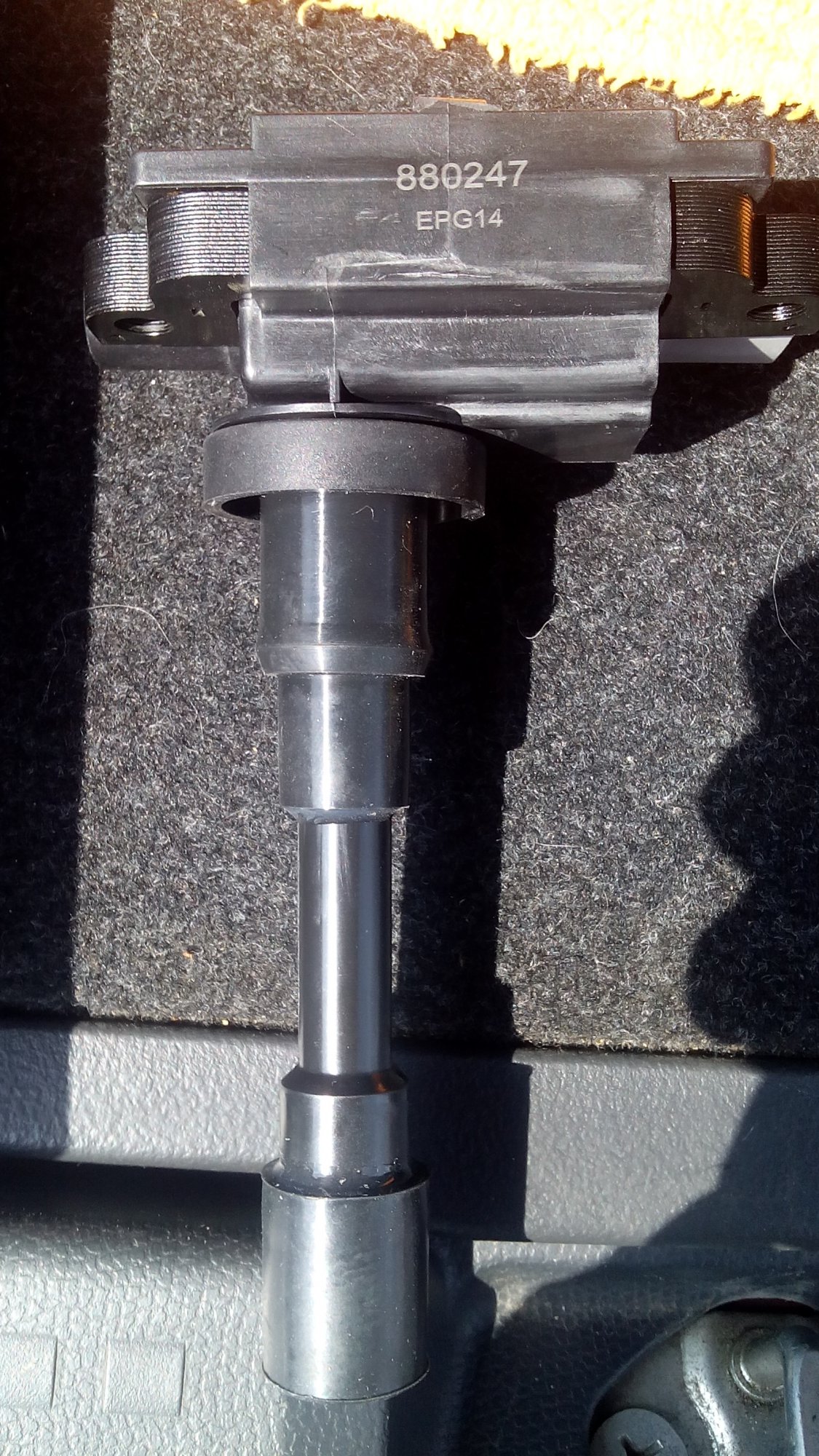

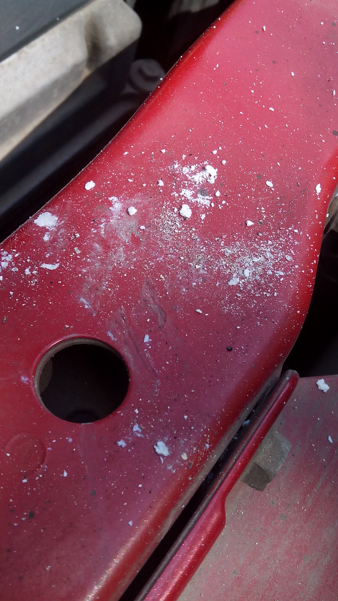

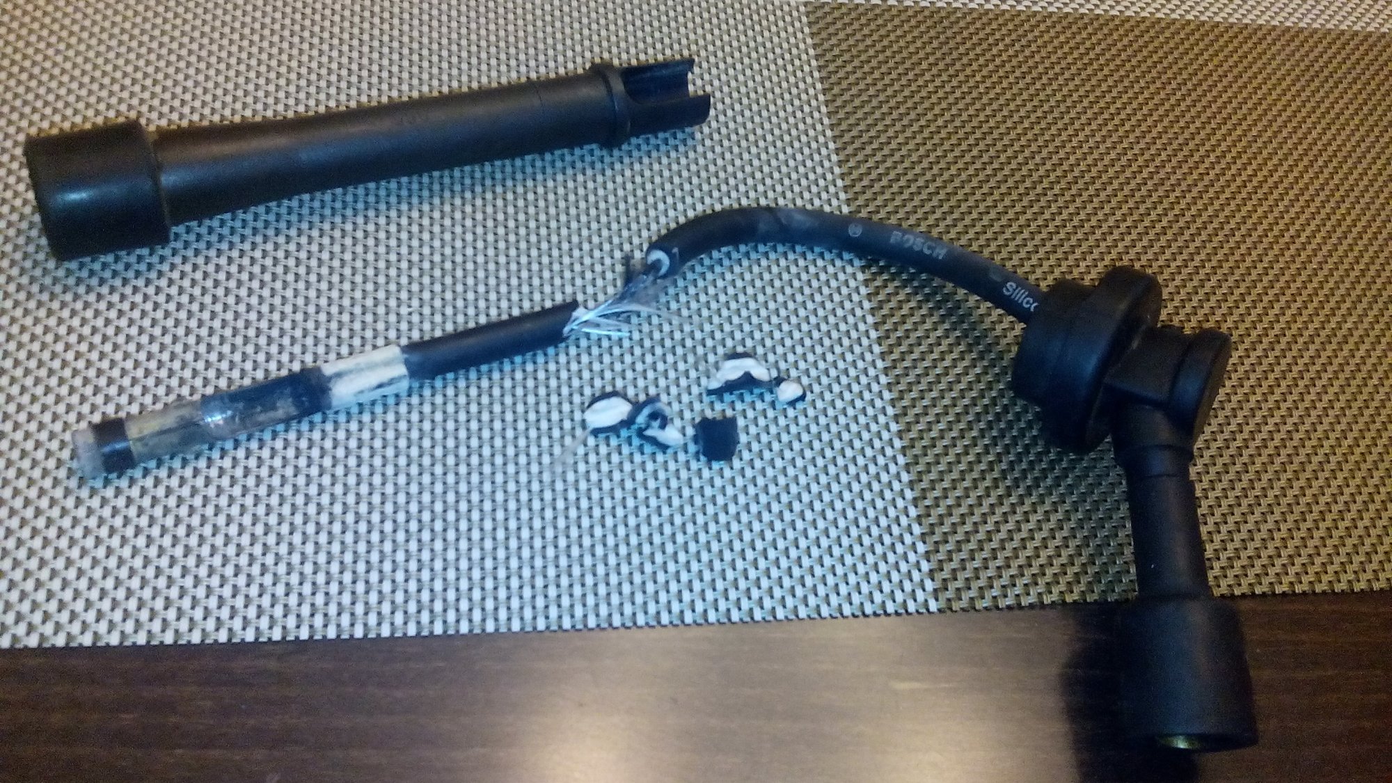

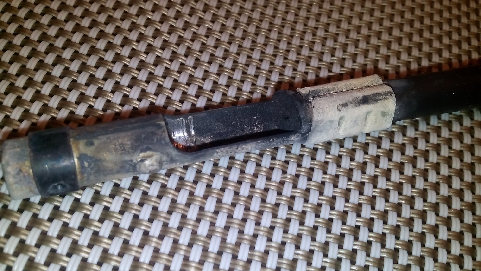

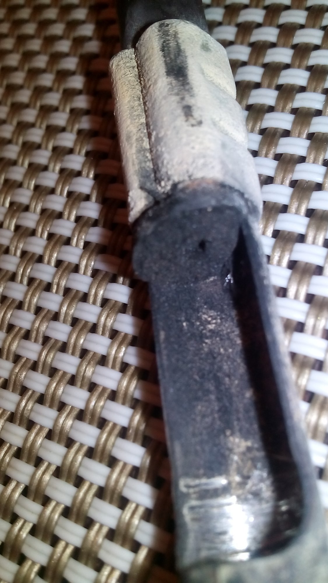

    Что заметил - доставая подсвечники из колодцев (1 и 3) там внутри был окисел. Белый налет такой, причем его там не мало. Эти провода я ставил Bosch 0986357263. Мало того, что они длиннее и нужно умудряться укладывать их, так еще и между ними и свечами идет какая-то химическая реакция. Выкладываю налет( отковырял внутри подсвечника и высыпал) IMG_20150710_142001.jpg
    Отсюда вывод: Провода Bosch ГАМНО!!! Не берите их, не подходят...и проблемы начинаются из-за них.
    Пока толчки пропали)
    --- сообщения объединены, 13 июл 2015 ---

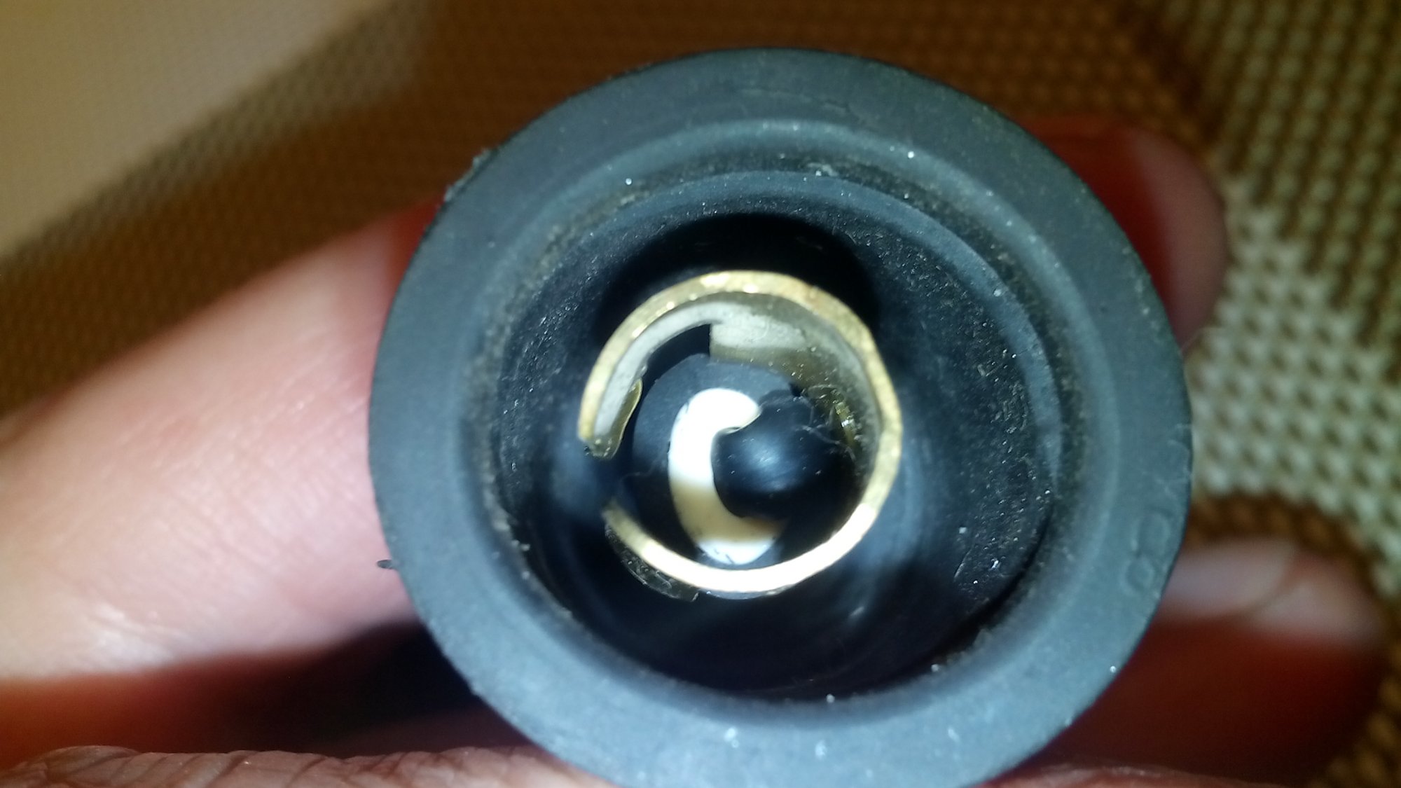

    Оказывается: у штатных проводов наконечники сделаны из стали, а у проводов BOSCH наконечники из латуни. Т.к. сами свечки из стали, то вместе с проводами BOSCH они в месте контакта образуют электрохимическую реакцию. И это не легкий налет, а реальный окисел. Вот почему провода Bosch не подходят.

    Снова добавлю, спустя год провод BOSCH!
    Я не знаю что именно с ним случилось, но, та часть, которая идет к свечи выгорела. Появился обрыв провода! В другом месте провод просто сломался. Никаких механических воздействие не было!
    Этот провод убил катушку! Сначала на катушке ERA сгорела часть, отвечающая за 3-ий цилиндр, а затем и вся накрылась (2 цилиндр). И, как назло в 700 км от дома!
    Больше не экспериментирую!Купил Denso катушку и оригинальные ВВП.
