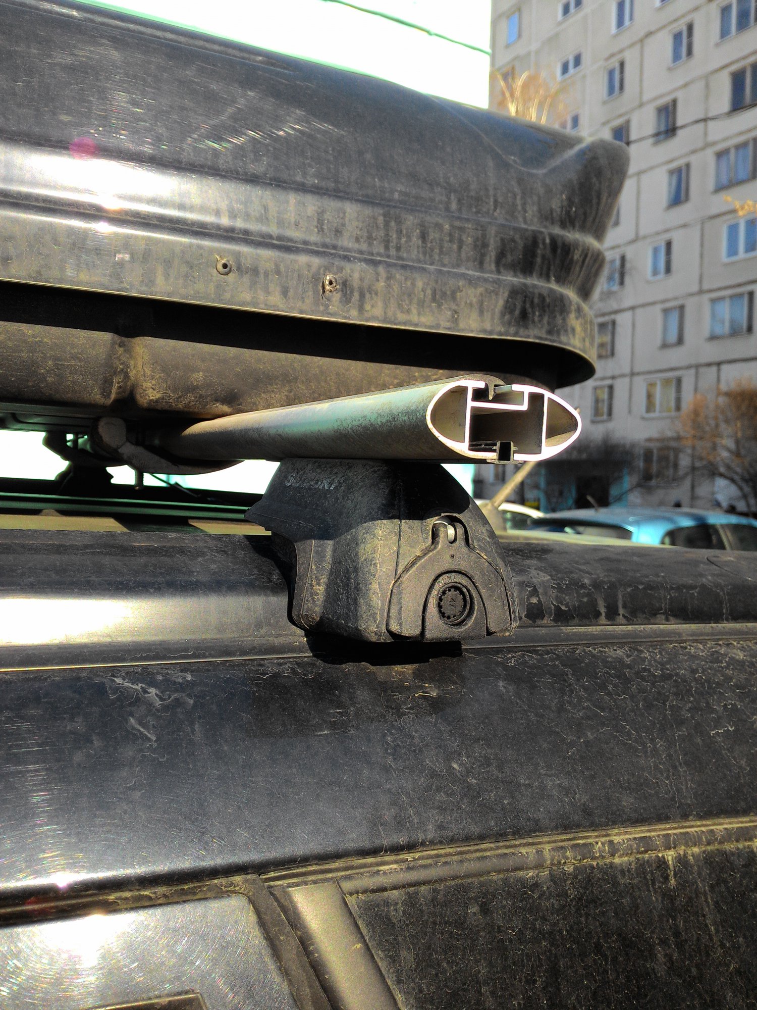

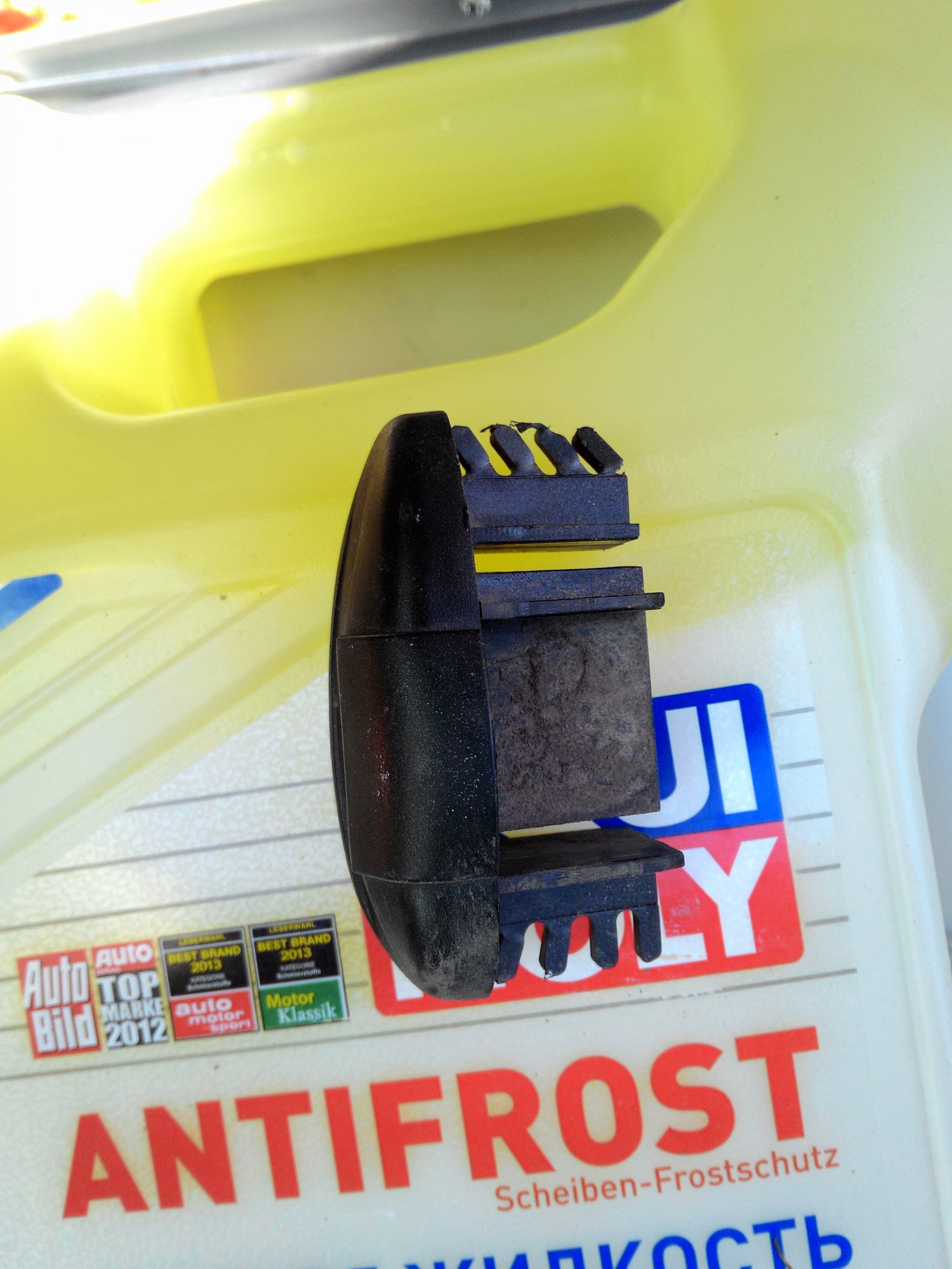

Посмотреть вложение 73589 Посмотреть вложение 73590
блин такая же проблема, как решил?
