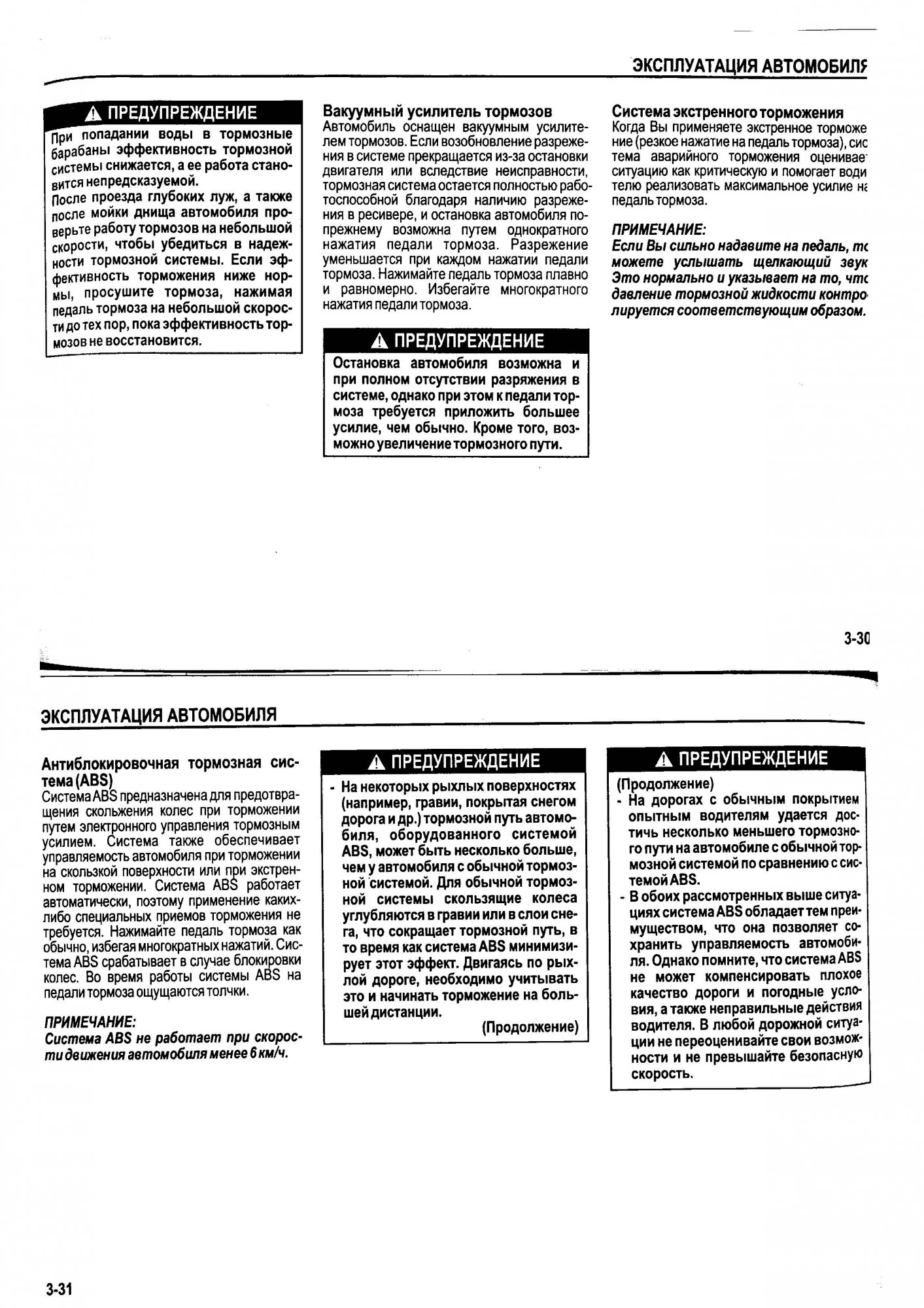

вообще-то до 15км/час оно и не работает.
Покажите, где это написано.
Система ABS, являющаяся филиалом системы ESP, отключается при скорости ниже 6 км/час - см. Руководство по эксплуатации на автомобиль, стр. 3-31.
Там же указано, что при положении "4L LOCK" активируется противобуксовочная система (стр.3-36). Да и в движении по грязи с маленькой (5...10 км/час) скоростью чувствуется, как колеса прихватываются тормозными колодками при пробуксовках.[DOUBLEPOST=1425054322,1425052920][/DOUBLEPOST]
посмотрите примечание, в руководстве, на выбранной вами странице

Вот страница 3-31 из руководства на машину.
Я не вижу ни слова про 15 км/час для порога отключения системы ESP, как Вы указывали выше.

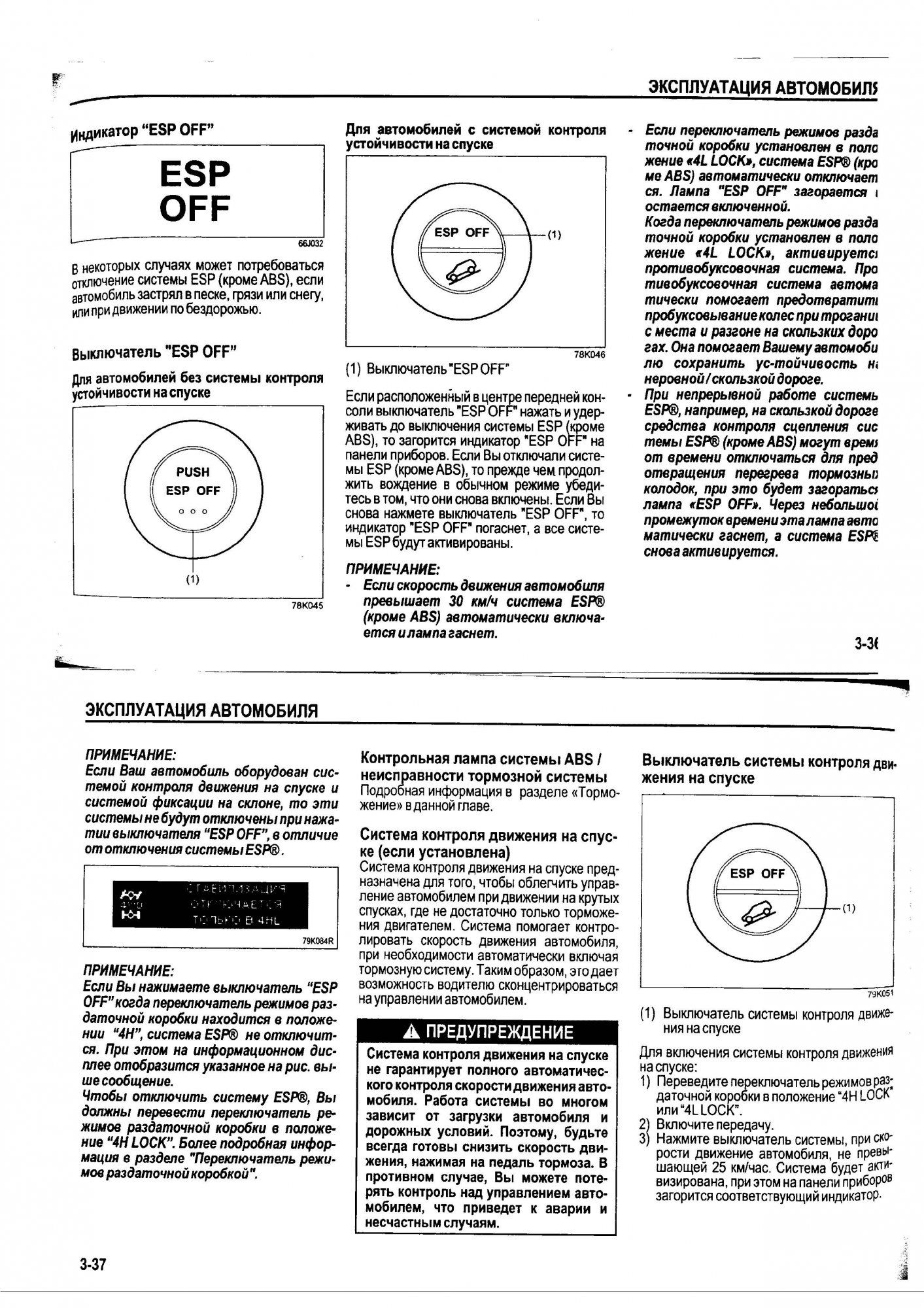

[DOUBLEPOST=1425320142,1425318762][/DOUBLEPOST]Вот также страница с описанием ESP - там тоже ничего подобного нет. Если у Вас другое руководство по эксплуатации - выложите его фрагмент для всеобщего обозрения или не вводите людей в заблуждение.
к счастью или к сожалению другое, выложил бы с удовольствием, но к большому сожалению, временно, по техн. причинам, не со сканировать . в примечании (АВС), где у вас стоит 6км/ч, у меня 10, а, еще про ЕСР, кроме руководства можно найти на стр. 34 "Ремонт без проблем. SUZUKI GRAND VITARA" выпуска с 2005г. издание третий рим 2011г. , а именно: - "система ESP включается только после того, как автомобиль набрал скорость выше 15км/час " (с)
