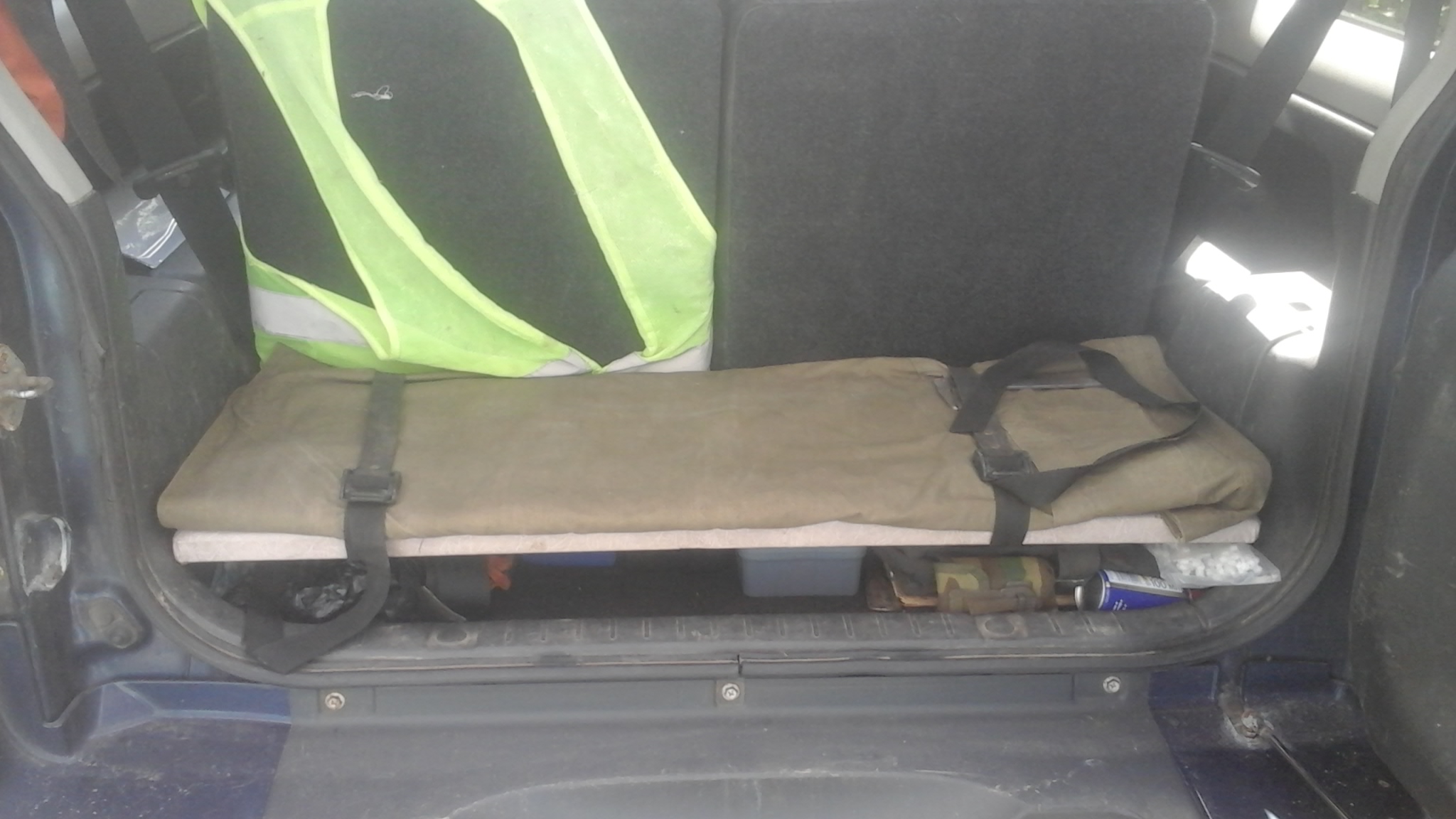

После приобретения также озаботился малым объемом багажника. Пошел немного другим путем. Сделал не ящик, а полку на петлях. Полка оклеена шумоизолирующим ковриком (самоклеящийся, продается в автомагазинах) толщиной 5 мм и обтянута шкурой дермантина.
На снимке - сверху свернутая советская плащ-палатка, на случай. Ремни сверху позволяют закрепить груз, чтобы от не елозил по багажнику. Пряжки-самосбросы.

Удобно.Свечник иногда нужен для удлинения рычага на обычном рожке. А тут - не ищешь его в нише багажника.

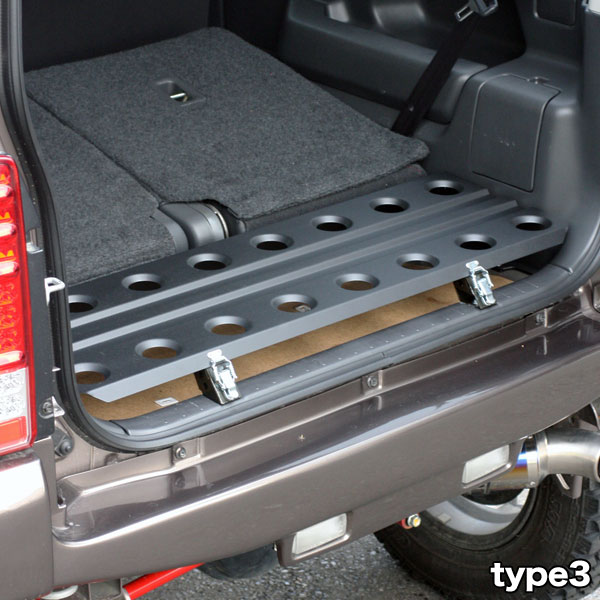

Интересен ценник. Моя полка, наверное, порядков на несколько дешевле....
Там же написано -
Название продукта: Плоская платформа для багажного отделения Тип 3
Подходит: Suzuki Jimny JB23, JB33, JB43
Все типы Совместимы
Номер детали: 4040-5
Цена : 18 000 иен (+ налог)
Материал: Сталь, лакокрасочное покрытие
Цвет: Черная атласная краска
Астра0103
22 Март 2007
3,838
2,405
SPb
Jimny 2020 GLX
Считаем:
18000 йен х 0.68 руб. = 12240 руб.
Налог 8% (хотя может оказаться и 10%) 979,2
Итого: 13219.2 руб.
Плюс доставка.

плюс доставка по японии, плюс доставка во владик, плюс доставка по россии, плюс ведьмаку медную монету. 19к под ключ оно стоит.
сама концепция прям огонь - у меня там весь шмурдяк что в боксах был - стропы, шаклы, инструмены, компрессор, зарядки, домкрат штатный, пара катушек, ремни - в общем из салона пропало вообще все, кроме сапогов и хайджека ( часть без стойки)

Конструкция, конечно, классная, слов нет. Была б лишняя двадцатка......
Стоимость моей: материалы примерно 600 руб, ДСП б\у, работа 1,5 часа с перекурами.

... Интересно, а торчащие в проеме задней двери «уши» не мешают?...
Конструкция в принципе элементарная, повторить ее не проблема, причем реализовать её можно с учетом конкретных хотелок...

Смотрю я на это и не понимаю, а зачем эта хрень, да ещё по такой цене? Разве ящик который Володя делает не лучше раз в 100 и по цене и по смыслу? Его и вынуть можно, если вдруг понадобится. А эта жесть не быстро убираемая, кроме того, что по сравнению с ящиком бессмысленная изначально, по факту своего рождения ))))
20 тыщь! Блин, вы деньги из рулона что-ли сматываете в гараже? )))) Не вообще в разрезе 20К, а за такую финтифлюшку 20К!

Насколько я понимаю, задача этой фигни - выравнивание пола (ступеньки) за задними сидениями, в общем и всё.
Образование некоего пространства под хреновиной - эффект вторичный, тем более никакого крепежа от перемещений лежащих там вещей нет, то есть болтаться там будет всё...
Цена в 20 тр за такую «полочку» выглядит конечно диковато-несуразно, но это исходя из наших реалий, у японцев возможно всё выглядит несколько иначе... ;)
Ящики от Владимира в сравнении с этим японским чудом - образец дизайна, удобства и продуманности!
Отнюдь, дизайн как раз у японской штучки просто обалденный.
А всё остальное - по деньгам, купивший новый японский Джимни вполне может себе позволить (опять же ради удовольствия и для улучшения кармы) купить именно японское и вполне симпатичное, преподносимое как культовое Джимновское...
В общем, иногда нужно отдать деньги, чтобы получить удовольствие. Вполне сравнимое с тем удовольствием, которое получают другие, сделав что-то своими руками и сэкономив ту же сумму ))
Полистал тот каталог, несколько штук заинтересовали, пару закажу (что подешевле), остальное сделаю сам ))
я ее увидел еще до покупки джима - год жабу пересиливал.
ниче не болтается - лежит ровным слоем, иногда даже тромбовать нужно. там и стяжек ведто и тропы и шаклы и прочая нехрить. выравнивает на ура - нет больше проблемы что матрас от ТохиЕКБ нужно подпирать шмурдяком -- бросил - надул - доставай бабу.

Задача этой фигни - спрятать необходимый ЗИП под полкой. Трос, пробник, минимальный ремкомплект (болты, гайки, наконечники, предохранители, лампочки и пр. в кейсе), комплект ключей, монтажку, ВДшку и прочее... Список можно продолжить. Можно, конечно и без этого ездить - до случая. Тут для себя каждый выбирает.
П.С. По трассе года два назад иду - машина стоит с аварийкой. Колесо спустило, чтобы открутить запаску нужна головка на 15. Мужик зее***ся голосовать. Кто идиот?
Я еще застал времена шоферов...

Дело каждого конечно, но по мне так лучше все вышеперечисленное держать в закрытом объёме (ящике), чем просто под полочкой...
На трех прежних Джимках так было, на нынешнем тоже, наверное сила привычки.
Да и разница 20 тыс. и три - как-то великовата...
Но это мне так, сколько людей - столько и мнений.

Внесу еще пять копеек в обсуждение... Год эксплуатации показал эффективность конструкции. Удобно и отсутствие наружной стенки - если багажник полон, всегда можно быстро достать тряпку, шетку-скребок, ВДшку или пробник. А регулируемые ремни жестко фиксируют предметы на полке, например канистру с омывайкой......

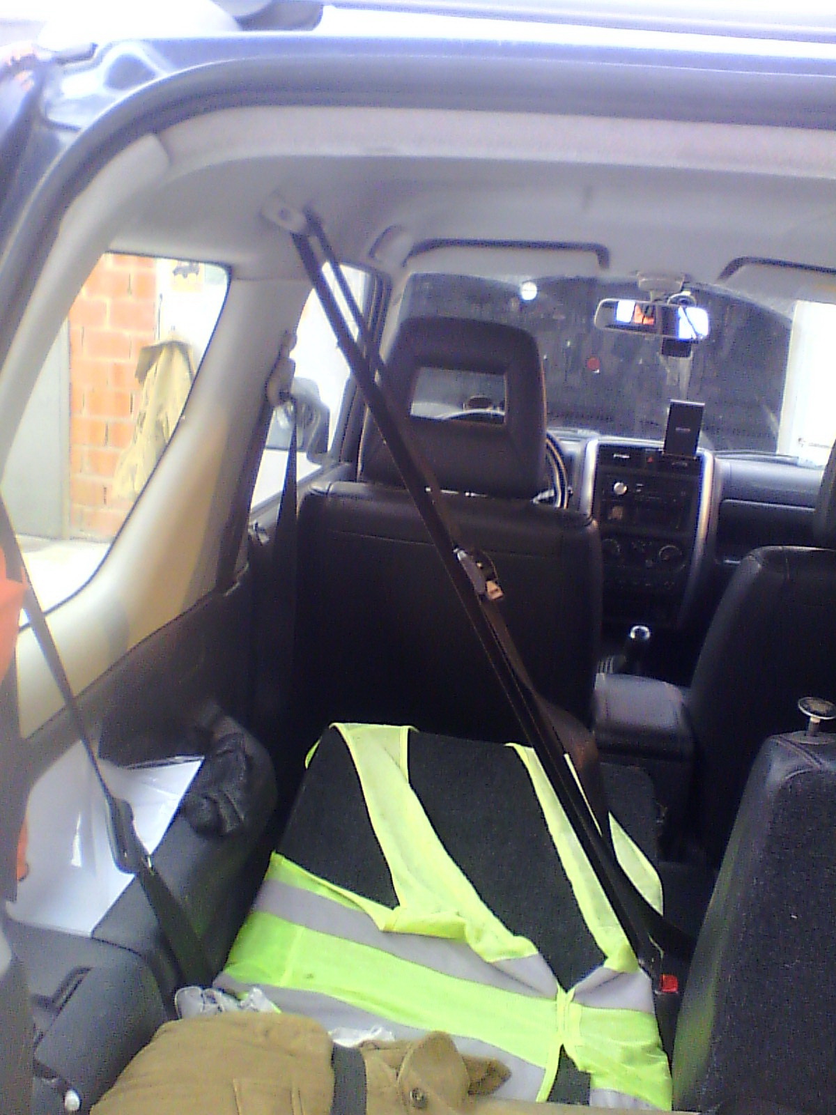

П.С. Кстати, если груз сложен только в половине второго ряда сидений (так бывает, если сын с женой в машине, а груза много) - фиксирую груз дополнительным ремнем безопасности, пропущенным через ручку над дверью и защелкнутым в штатный замок. Если интересно, могу кинуть фото.

:pФотку в студию
Вот. Только без груза. Груженый могу сфоткать только в мае. Сорри за качество, в Сониме камера слабенькая. Пряжка на снимке - самосброс, позволяет регулировать длину ремня.
