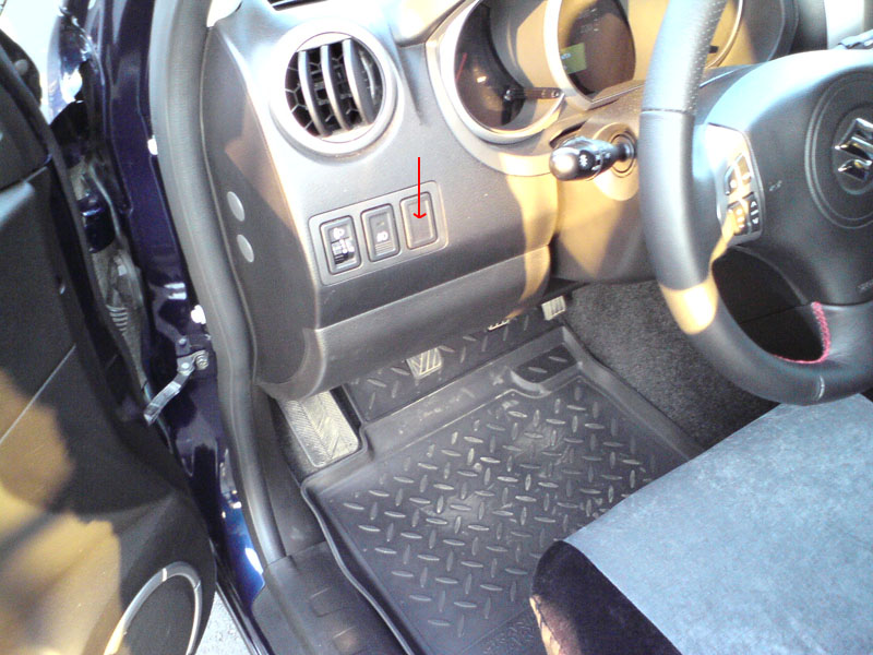

dankvart
15 Февраль 2010
144
Иркутск
Grand Vitara New, j24b, MT
Ответ: замена руля на кожаный
Извиняюсь, что фотка не чисто одного руля.
На стрелочку не обращайте внимания, это я на синем форуме интересовался, как вытащить заглушку (уже приехала кнопа, буду делать либо дневные ходовые огни, либо дополнительные фары)
