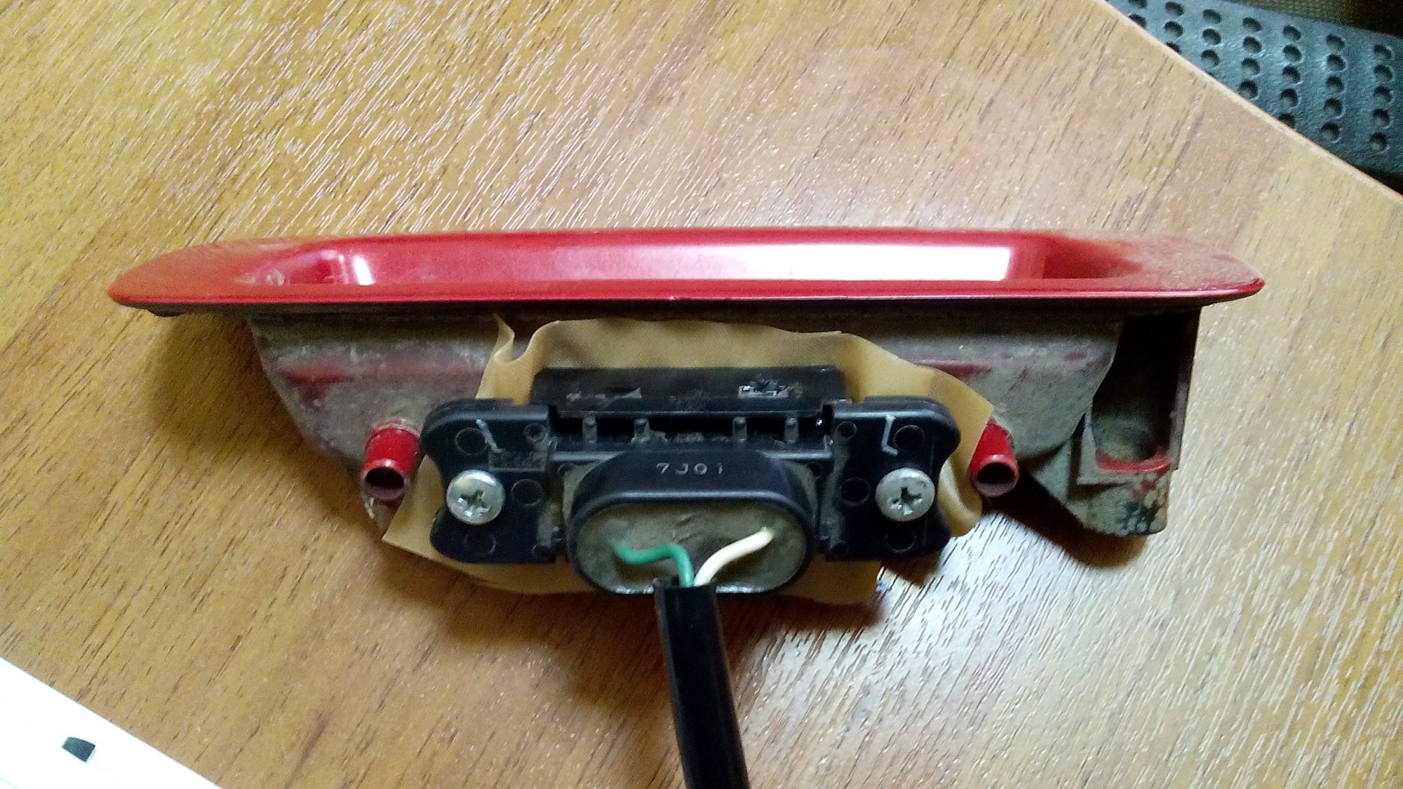

    Просто напасть какая-то)))) Перестал срабатывать замок задней двери. На кнопку жму, а не открывается.
    Снял внутреннюю облицовку задней двери. Разъединил разъем, идущий с кнопки и на разъеме замкнул два контакта. Замок срабатывает!
    Пришлось снять саму кнопку вместе с ручкой задней двери.
    Кнопка залита эпоксидкой, не разбирается. Ну тупо кнопка, замыкающая два контакта. Цена на Экзисте (37178-62JA0) от 3 т.р.
    Решил срезать резиновую часть этой кнопки. Достал оттуда рычажок, а под ним резиночка с металлической площадкой, которая должна замыкать два контакта. (подобие клавиатуры, пультов ДУ...) Почистил. На контактах была грязь или окисел какой-то.
    Срезанную часть резиновой кнопки не стал клеить. Наложил сверху прорезиненную ткань и собрал все. На ощупь все так же приятно. Срабатывает как часики)
    Что интересно, к этой ручке на два маленьких патрубка (на фото их видно) надеты две прозрачные трубки, которые и заканчиваются внутри задней двери. Видимо воздушный дренаж сделан)

    У меня резиновая кнопка была треснута, и я уже было хотел заказывать новую, с Китая правда)) Но теперь разберу и заменю резиновую часть по твоему примеру) Спасибо ;)
