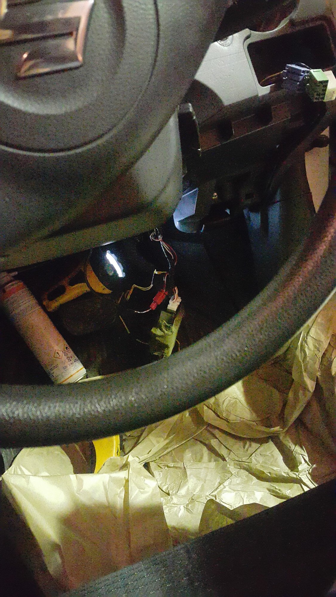

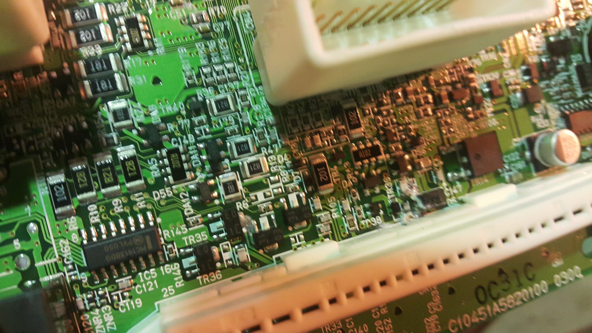

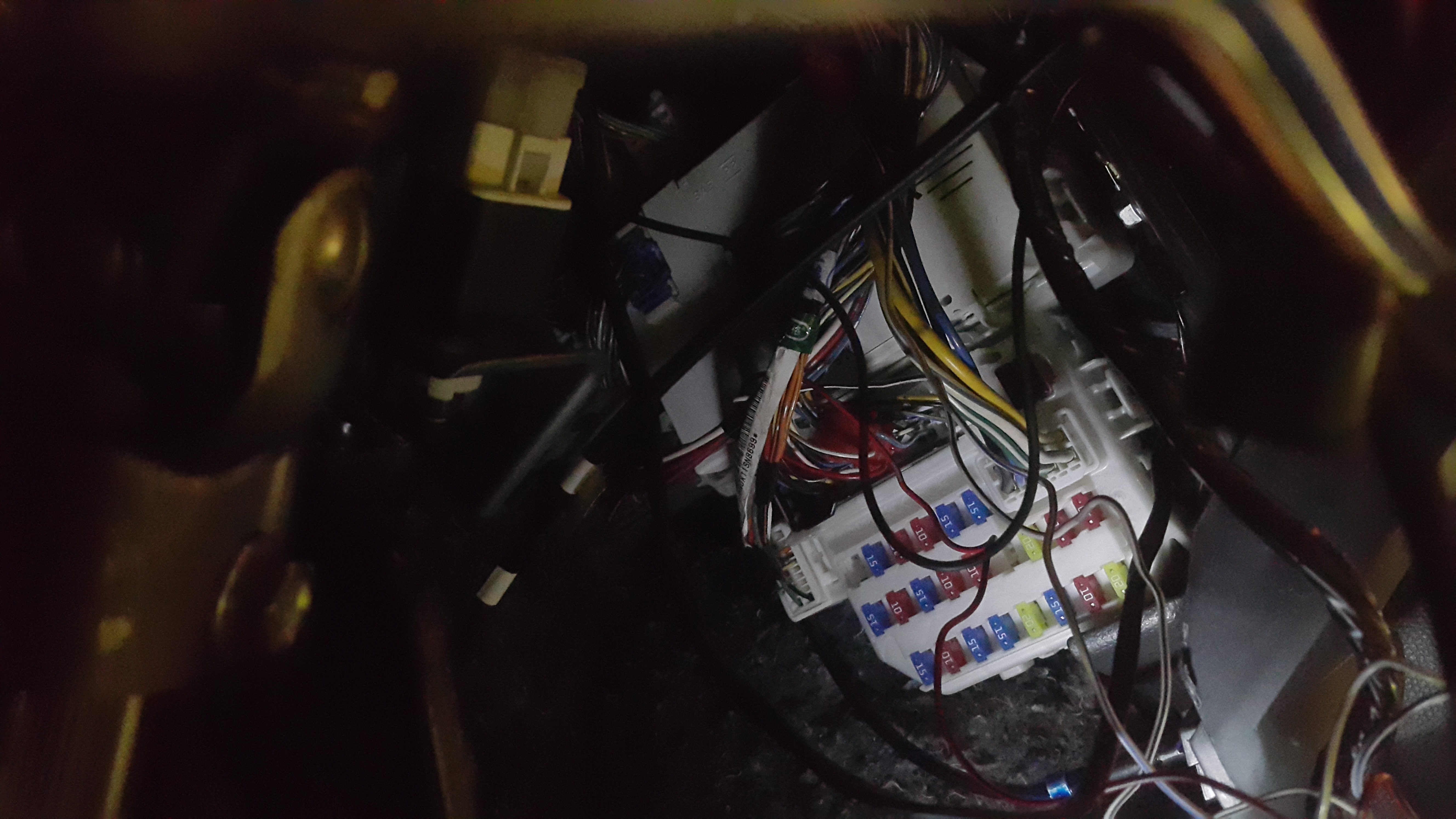

Сегодня повторилось, начал искать. Сигнализация тут не причём. Справа под торпедо есть блок предохранителей, над ним проходит какой то шлейф, на нем заметил каплю воды... Капал прям на блок комфорта, который вставляется в блок предохранителей. Снял блок, разобрал и увидел окисление на контактах и на элементах платы. Аккуратно промыл, просушил, блок продул... Поставил и все гуд...

Доброго времени суток! Аналогичная проблема сопровождающаяся включением подсветки салона, морганием лампочек на приборной панели, произвольным включением зажигания, щелканьем центрального замка, была исправлена просушкой блока комфорта находящимся справа от руля(автомобиль праворульный) . Нашёл место откуда эта влага появилась, сначала это была трубка омывателя заднего стекла, она просто соскачила и при попытках обмывания просто заливало блок.[DOUBLEPOST=1509520366,1509520120][/DOUBLEPOST]Второй раз симптомы проявились через пол года, морганием света в салоне, отключением на ходу ближнего света, включением аварийки и выскакиванием на панеле ошибок. снова снял блок, снова просушил, на этот раз это было лобовое стекло, текло сверху и по стойке на блок. Проклеил стекло. Прошло пол года и сегодня опять с утра еду на работу, свет моргает, приехал заглушил моргает аварийная сигнализация. Не понимаю что опять, стойка сухая, откуда она опять туда попала? Может есть у кого мысли?

Есть уплотнение где проходит трос капота. Там тоже может течь

мой BCM весь окислился , даже дорожки отвалились. Поставил от европейца, вообще с другим номером, но все заработало, только звук непристегнутого ремня стал какой то бесячий.

Я лазил в него там не так уж все и страшно было, следы окисления есть, но все отчистилось, надеюсь все в таком же состоянии
