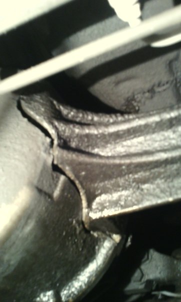

треснул редуктор переднего моста 41/8=5.125есть ли смысл варить?
пассажир
27 Март 2015
сузуки гранд витара,2000г.,3-двери,левый руль,АКПП,ДВС 1.6 V16
сильно треснул редуктор переднего моста 41/8=5.125,есть ли смысл варить? (фото прилагается)

Если потроха редуктора и "уши" его хвостовика уже один раз допустили разлом "ковшика" , то одна только сварка вряд ли надолго поможет . Стальной "ковшик" может поправить ситуацию .

А есть разница в ковшах ,то есть можно заказать не тот ковш,хотя передаточное число будет одно и тоже и год выпуска моегоСГВ авто 2000 3-дв,а тот СГВ 2002(тоже три двери)?

Передаточное число никак не связано с корпусом редуктора , а уж тем более с его материалом .

НА СЧЕТ МАТЕРИАЛА ДАЖЕ И НЕ СПОРЮ,Я ГОВОРЮ ,ЧТО ЕСЛИ КОВШИ ОТЛИЧАЮТСЯ ПО ФОРМЕ,(ХОТЯ П.Ч. У НИХ ОДИНАКОВОЕ),ТО ОНИ МОГУТ НЕ ПОДОЙТИ,ЕСЛИ ИХ ПОМЕНЯТЬ МЕСТАМИ,ТО ЕСТЬ ПЕРЕКИНУТЬ С ОДНОГО РЕДУКТОРА НА ДРУГОЙ......ТАКОЕ ВОЗМОЖНО У ОДИНАКОВЫХ МОДЕЛЕЙ,РАЗНЫХ ТОЛЬКО ПО ГОДАМ( ОДНА ТРЕХ ДВЕРКА 2000,А ВТОРАЯ 2002)????[DOUBLEPOST=1427573865,1427573757][/DOUBLEPOST]

Насколько я помню , ковшики не отличаются . Разные крепления у хвостовиков . Поподробней можно тут : http://reduktor.nsk.ru/professional...nty-krepleniya-perednego-mosta-suzuki-vitara/
все ясно успокоил,СПАСИБО)))[DOUBLEPOST=1427580275,1427580143][/DOUBLEPOST]
