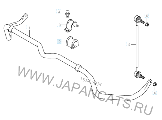

в этой теме про стойки стабилизатора. part number 42420-65J00. они стальные. на схеме внизу они обозначены номером 5.
а вы говорите про полиуретановые втулки стабилизатора. part number 42412-65J02. на схеме они под номером 2.
теперь понятна ошибка?

:) объясню еще раз подробнее вашу ошибку
Еще раз объясню для читающих между строк. Я ГОВОРИЛ ПРО СТОЙКИ СТАБИЛИЗАТОРА, на вашей схеме под номером 5.
То, что они сделаны из железа, никак не отменяет то, что при их изготовлении может применяться полиуретан, а он используется в том месте, где у обычных стоек применяется шаровое соединение. У тех стоек, про которые я говорю на этом месте не шаровое соединение, а болт залитый в полиуретан (типа сайлент блока получается).
Доступно объяснил?

хм. ну если так, то я понял. конечно я не видел всех стоек на этом свете, но не могу себе представить полиуретановый сайлент вместо шарового соединения. разве полиуретан выдержит нагрузку в этом месте? не может это быть просто шаровая, облитая полиуретаном, типа пыльника?
ну и все же, согласитесь, даже если там в местах сочленения присутствует полиуретан, если рассматривать эту деталь в целом, то вряд ли можно назвать стальную стойку стабилизатора полиуретановой :)
Нет, там просто болт, залитый полиуретаном) Держит нагрузку, но со временем от колебаний стабилизатора, полиуретан изнашивается, болт разбалтывается и начинаются привычные шумы) Цена только разве что более менее была, рублей по 750 за штуку...да и на предыдущей машине я их поставил и забыл вообще про стойки, а их там было 4 штуки...
Ну если больше нравится, то пусть будут стойки стабилизатора с применением полиуретановой вставки)))
