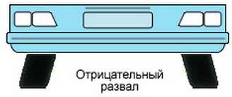

Обнаружил, что у моего Свифта заднее левое колесо находится под небольшим углом к вертикальной оси - отрицательный развал (верхушка колеса немного ближе к кузову, а нижняя часть наоборот дальше).
Звонил в левый СТО (в официальных никогда не обслуживался по причине экономии), сказали, что развал у задней оси Свифта не регулируется и что вероятно погнулась балка. Можете подсказать регулируется задняя балка у Свифта 2011 г. или нет?

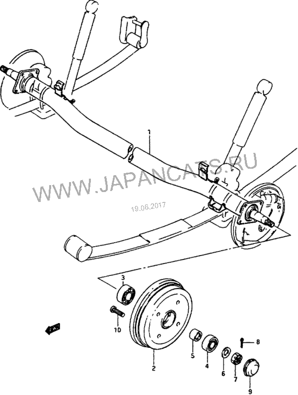

балка не регулируется, она меняется, скорей всего гнутая, если градус не большой, то ничего страшного
Гнется там где тонко.
Например у Игниса гнется не сама балка, а палец который из неё торчит, на который одевается ступица с подшипником.
Только у Игниса этот палец "нельзя" заменить отдельно от балки. https://suzuki-club.ru/threads/42354/page-2#post-841824
А у свифта эта часть идет отдельно от балки. К балке крепится на четырех болтах.
Надо смотреть что там погнулось палец или сама балка.

На existe почему-то эта деталь, которая крепится к задней оси на четырех болтах, не обозначена отдельно от оси. Это значит, что она продается только в комплекте с осью?

Дружище, может не надо тебе самому этим вопросом заниматься?
Ты не обратил внимание что на твоем рисунке хорошо видны рессоры? Или тебя это не смутило?
http://www.exist.ru/price.aspx?pid=30404A99&sr=66&Cat=Suzuki
