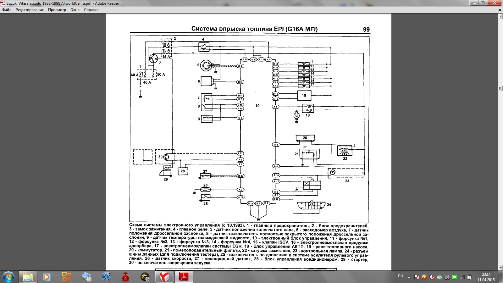

    Здравствуйте! Подскажите пожалуйста, не могу найти помехоподовительный фильтр на двс g16a, чем его можно заменить?

  3. Андрей Реутов
    31 янв 2015
    он под номером 21

  5. Андрей Реутов
    31 янв 2015
    А подсказать можете что за конденсатор? Там три входа и один выход на компьютер. и вообще он какую роль играет?

  6. u841so
    15 май 2013
    77
    Неа.
    Тут немного всё сложнее чем хочется.
    Один вывод, который по схеме идёт с катушки зажигания на предохранитель "15А" в блоке предохранителей 2 (по схеме) и на фильтр, в принципе по барабану. Там стоит фильтровочный конденсаторик по бортовым +12 вольтам.
    А вот второй, идущий с коммутатора 20 и с другой стороны катушки, через L-C (дроссель и конденсатор) цепочку этого фильтра выдаёт, зараза, какой то сигнал на контакт "А8" электронного блока управления (ЭБУ).
    Я конкретно не знаю назначения этого контакта, но япона-мама вряд ли просто так его прилипила...
    Думаю, что ЭБУ этим концом контролирует работу коммутатора и отслеживает момент искрообразования для опережения зажигания.
    ...Я бы поискал фильтр.
