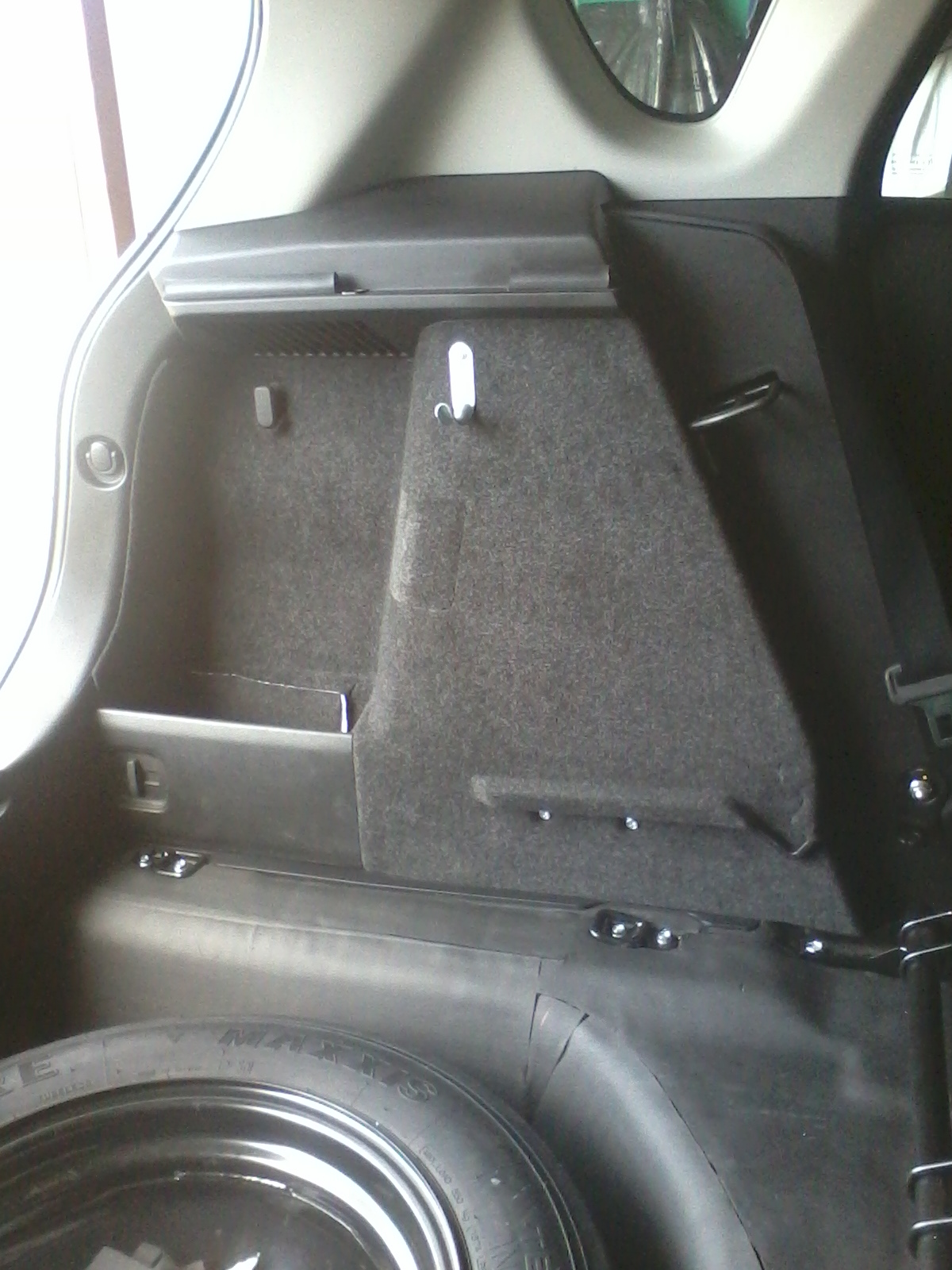

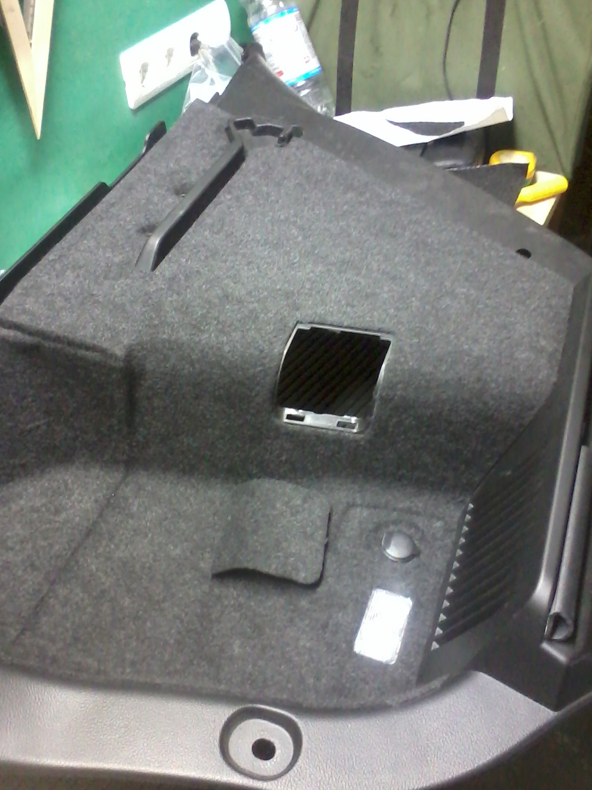

    Фото-0001.jpg Фото-0002.jpg Фото-0004.jpg Фото-0006.jpg Фото-0008.jpg Фото-0009.jpg

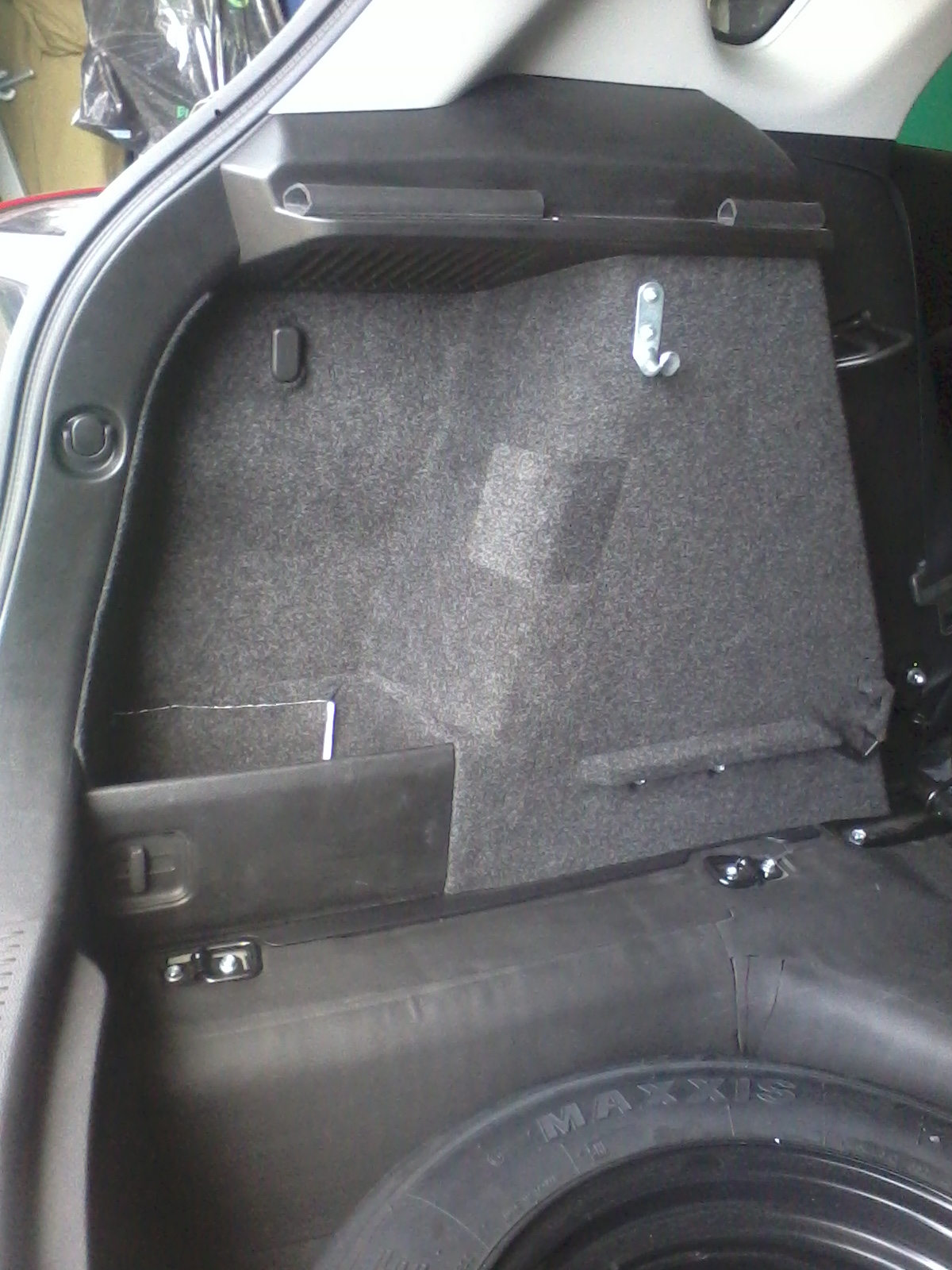

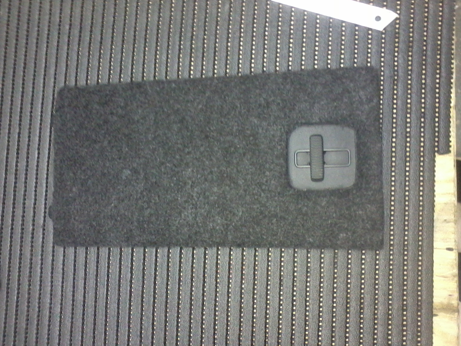

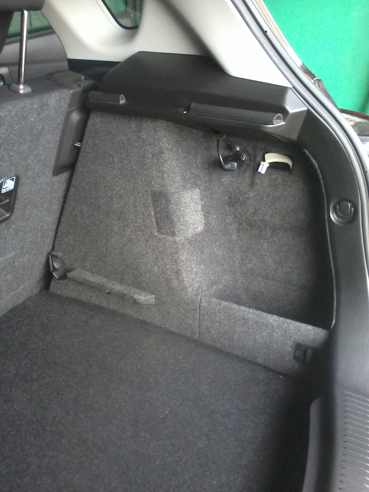

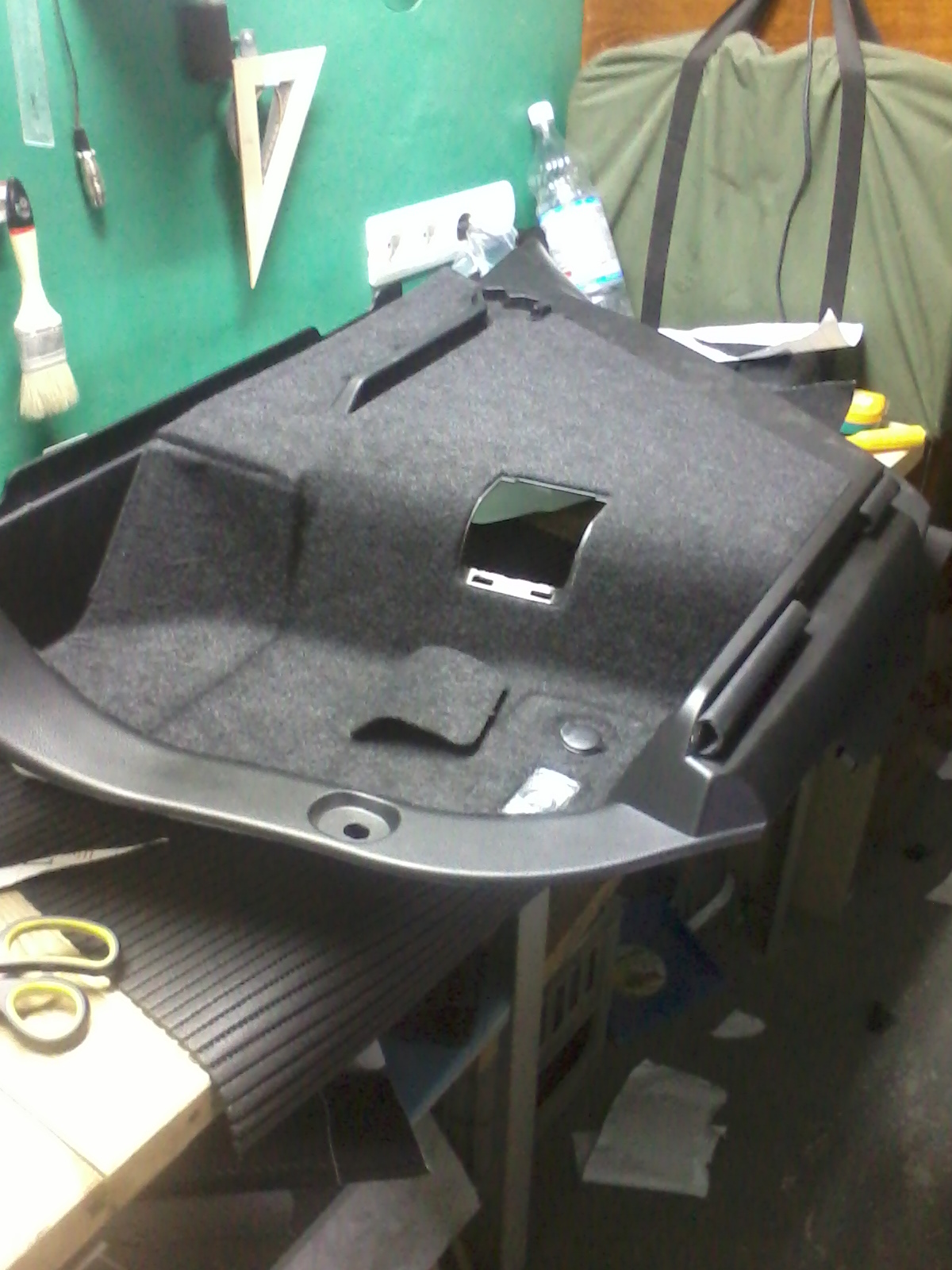

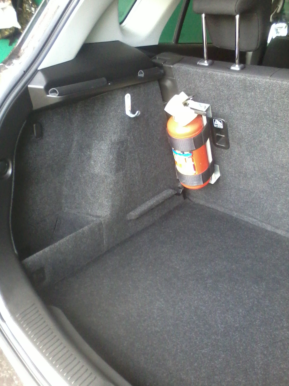

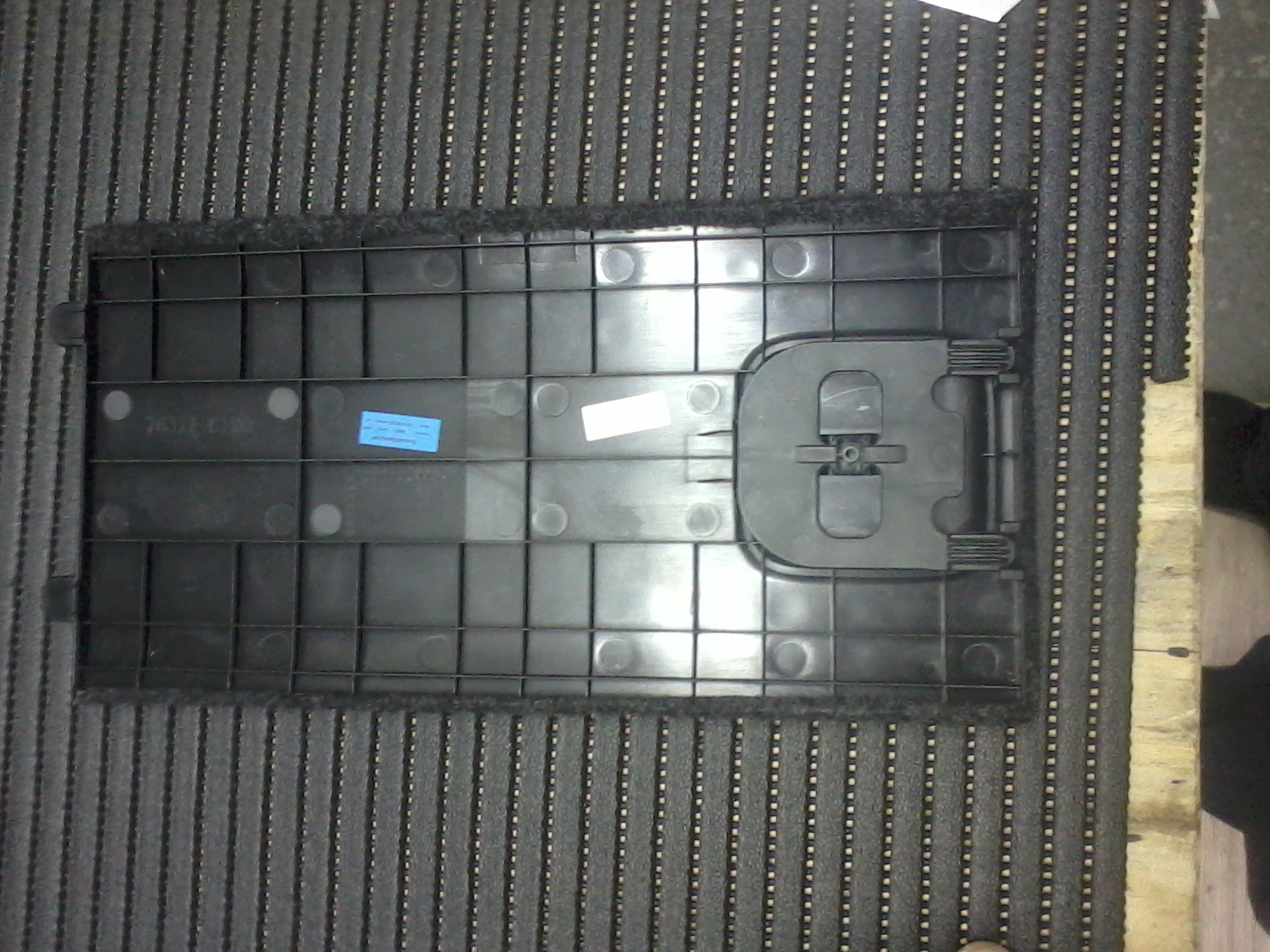

    Шумил багажник,заодно обклеил боковые накладки.

    Купил в магазине" Шумофф"материал Шумофф Акустик,тот же карпет только самоклеящийся.Было три цвета.Я взял помоему темно-серый.Ширина 0,75м.Взял 2 погонных метра.На одну накладку ушло 0,8м.Итого1,6м .40см обклеил бардачек изнутри.Причем с бардачком намучался больше чем с обоими накладками там поверхность внутренняя,прилипает там где не нужно и рукам тесно.Зато сейчас содержимое бардачка об пластиковую поверхность не брякает.ПРежде чем клеить боковые накладки,примерил(накладка в высоту где то55см а лист 75см) чтоб обрезь оказалась максимально большой.В последствии обрезь пошла на доклейку внутренней части кармана и съемную крышку кармана.Надо помнить что клеевой слой начинается примерно в сантиметре от края,т.е по клею материал 73 см.шириной.Обрезь будет в форме буквы Г.Накладки клеил от наружного угла( где спинки задних сидений примыкают к накладке).Отклеил бумагу от края сантиметров 5,наклеил край материала на угол.Понемногу отрывая бумагу, приклеивал материал , прикатывая к поверхности. Карпет-сильно тянущийся материал,по этому вторую накладку затянул цельным листом.Исключение составляют выступы под нижнюю полку багажника и боковые карманы.Если не получается целиком режте острым канцелярским ножом.На пустуюшее место заплатку поставите.Заплатку вырежте по форме" лысины".Если стык будет плотный,ворс закроет его.Будет выглядеть монолитно.Оставленные припуски, окошки для амортизаторов,розетку 12В,светильник, после приклейки отрезал канцелярским ножом.Крышки карманов и окон амортизаторов клеил из обрези.Крышки окон обрезал по периметру а материал на крышках карманов загнул внутрь.Дно карманов не клеил,материала не осталось.На втором снимке видно что дно голое.

    Всё просто и незатейливо.Зато О-О-О-чень эффектно и ,думаю,будет эффективно.Буду так делать и себе.Спасибо за фото и понятное обьяснение.

    Очень липкая.Поэтому бумагу понемногу отрывать чтоб избежать ненужных прилипаний.Когда клеил обрезки на пол кидал.Когда стал прибиратся узкий кусочек к полу приклеился.Оторвал вместе с половой краской.Да и незабудте обезжирить накладку бензином "Калоша".

  29. lebedev79
    31 янв 2015
    пиночет, отличная работа!
    Есть вопрос - как крепили к пластику крючок, и как крепили держатель огнетушителя?
    И кто знает, зачем у нас лючок в накладках этих?
  30. Mekena
    Mekena legioner
    25 май 2014
    2.168
    UA, Приазовье
    через него - доступ к верхнему креплению заднего амморта. Можно гайку открутить при замене аммортов, не снимая всю обшивку.
