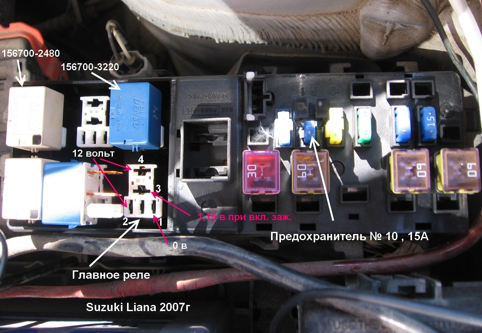

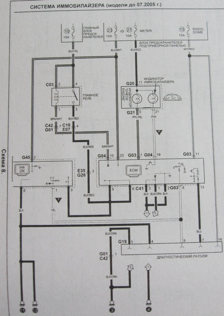

В общем, у меня есть рабочий сканер ... могу одолжить или по пути заехать посмотреть, может быть подцепится...
А провода видны на схеме. Проверьте:
- реле С03 (Главное реле); (оно включается при прохождении тестов ЭБУ)
- 10-й предохранитель;
- напряжение на 9-м контакте OBD.

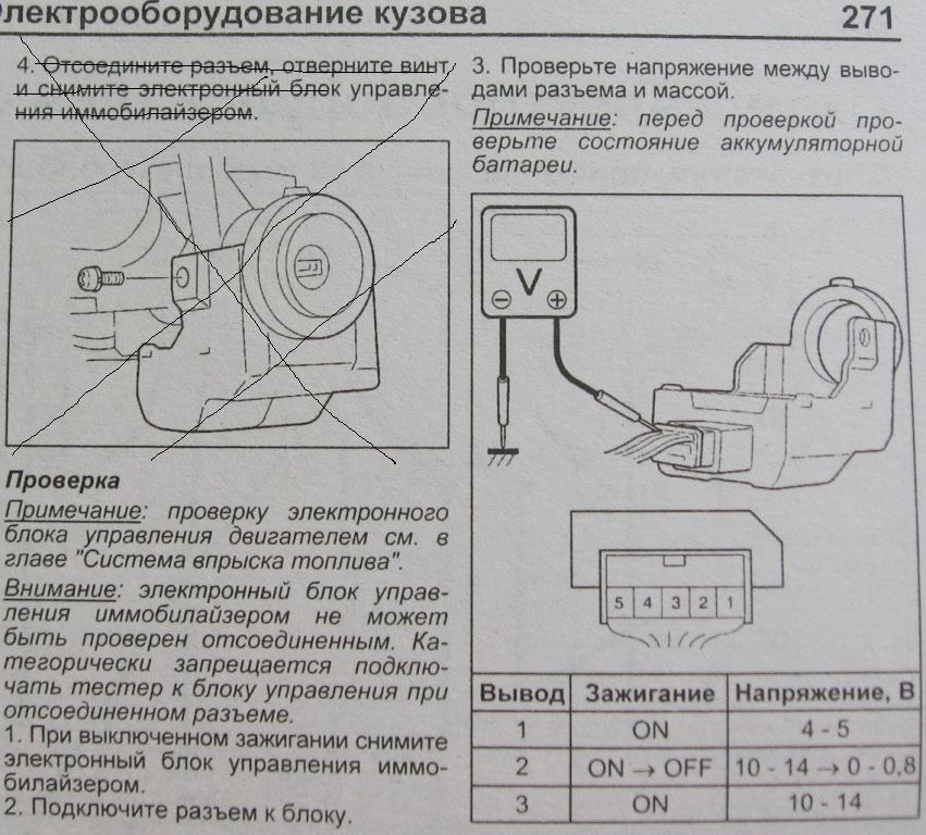

Идея: Я бы проверил наличие чипа в ключе...
Проверил у себя (2007 г.вып.):
1. Все исправно. На контакте №9 OBD (контакт №1 блока иммо), при включении зажигания появляется 4,95 В; горит контр. лампа чек и горит контр. лампа иммо.
2. Замотал ключ фольгой (не видно чипа ключа) при вкл. заж.: горит индикатор чек и мигает индикатор иммобилайзера . На контакте №9 OBD=4,95 В. (на моделях без индикатора иммо, видимо, должен мигать чек)
3. При неисправном предохранителе №10 или неисправном "Главном реле": если включить зажиг., то при этом: не горит "желтый чек" и иммо, на контакте №9 OBD появляется 0,39 В;
Обидно, что при нерабочем главном реле или сгоревшем 10 предохранителе ELM не видит ЭБУ.
Это у меня так получилось. И никаких чеков не записывается... И с ключом в фольге тоже...
В связи с этим возникает базовый вопрос (который уже задавал gals...) при включении зажигания как ведут себя индикаторы чек и иммо ?
Измерил напряжение на контактах при вынутом главном реле...
Измерил ток коммутации главного реле (использовал омметр 10 А, контакты 3 и 4):
Без включения заж. сперва ток 0,9 А потом в течении 3-х сек устанавливается 0,46 А.
При включенном заж. сперва ток 4 А потом в течении 3-х сек устанавливается 0,46 А.
