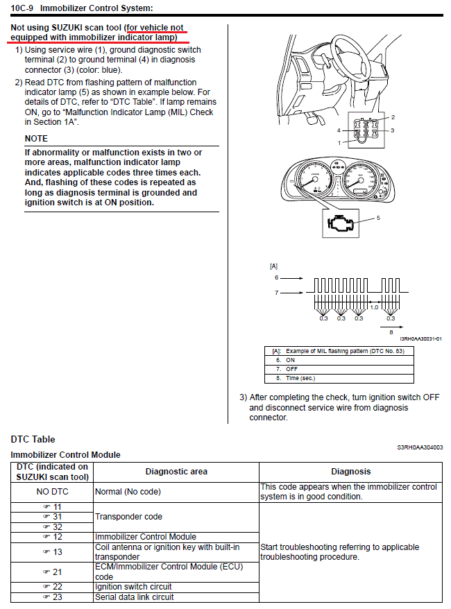

Сейчас поглядел мануал.
На приборке иммобилайзер может отображаться 2-мя видами (миганием): машинкой с замком либо чек енжином.
Если у тебя нету лампочки(изображения) на приборке "машинки с замком" и при запуске мигает "Check engine" - то именно для иммобилайзера можно сделать самодиагностику ( смотри вложение )
В противном случае только сканером через мозги.

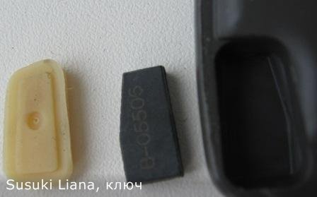

Перечитывал тему и обратил внимание на этот вопрос. Человек судя по всему вытаскивал блок с кнопками центрального замка. Чип иммобилайзера находится не в этом блоке, а под крышкой ключа с обратной стороны. поэтому у Zhenek машина по-прежнему заводилась, т.к. сам чип оставался по-прежнему в ключе. Блок управления централььным замком (который с кнопками) не связан никак с иммобилайзером и на запуск авто не влияет, а только на дистанционное открытие-закрытие дверей.
sav liana
6 Май 2015
269
Мос. ст. Силикатная
Liana, седан, передний, 2007, 1,6л M16A, МКПП, ~100 000 км

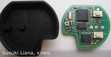

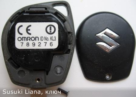

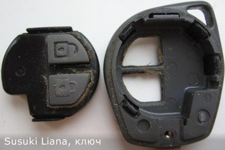

Разобрал ключ с кнопками. Нашел чип иммобилайзера?
Разборка ключа с кнопками:
Батарейка CR1616 (на новой батарейке должно быть напряжение 3,33 В)
.Посмотрел на своей... 3,15 в...
Проверил, что это именно чип иммобилайзера! Выпотрошил ключ...
Включаю зажигание: Контрольная лампа иммобилайзера мигает, стартер крутит, но не заводится!
Вернул микрочип назад - все нормально: при включенном зажигании контрольная лампа иммо горит, после запуска двигателя гаснет.
Если ключ качественно завернуть в фольгу, то иммо также не сработает.

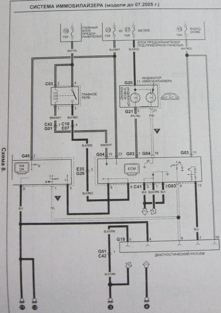

Проверял у себя (2007 г.вып.):
1. Все исправно. На контакте №9 OBD (контакт №1 блока иммо), при включении зажигания появляется 4,95 В; горит контр. лампа чек и горит контр. лампа иммо.
2. Замотал ключ фольгой (не видно чипа ключа) при вкл. заж.: горит индикатор чек и мигает индикатор иммобилайзера . На контакте №9 OBD=4,95 В. (на моделях без индикатора иммо, видимо, должен мигать чек)
3. При неисправном предохранителе №10 или неисправном "Главном реле": если включить зажиг., то при этом: не горит "желтый чек" и иммо, на контакте №9 OBD появляется 0,39 В;
Невозможна связь с ELM.
