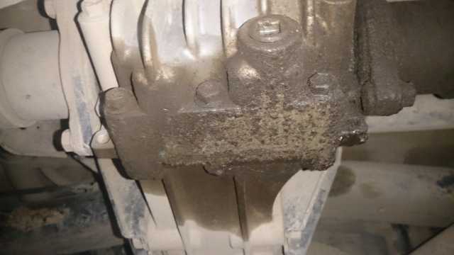

Подскажите, сузуки sx4 4wd, потек сальник на заднем дифференциале, где выходит полуось, которая кстати вышла из дифференциала, течет масло стального цвета, сальника не вижу, подшипник есть. Я почитал, на полуоси имеется стопорное кольцо, он сломалось и попало в дифференциал? Почему масло стального цвета? Как извлечь остатки стопорного кольца из дифференциала, как и чем промыть дифференциал?

Просто сломаное стопорное кольцо не даст столько стружки чтобы сделать масло стального цвета. Обычно его куски просто прилипают к магнитной сливной пробке.
В любом случае если масло стального цвета, надо не промывать, а разбирать и смотреть. Мог лопнуть корпус диференцала.

Если бы лопнул корпус дифференциала, то были бы подтеки или пятно, а было чисто. 2 недели перед тем, как увидел течь, загонял на СТО - смотрели ходовую - проверили все отлично (поинтересовались ещё: покупаю или продаю, но проверял для себя)
У вас проблемы с терминологией. Корпус редуктора (из которого у вас вылез привод, а не полуось), это не тоже самое что корпус диференцала.
Корпус диференциала внутри, и видеть его вы не можете.

Какая, "такая же беда", "полуось вышла из дифференциала", "масло стального цвета"?
Я по фото вижу только что сальник "потеет". "Течет" это когда капля висит. Пока оставить так.
