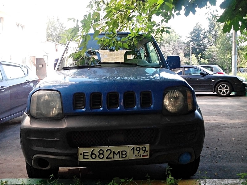

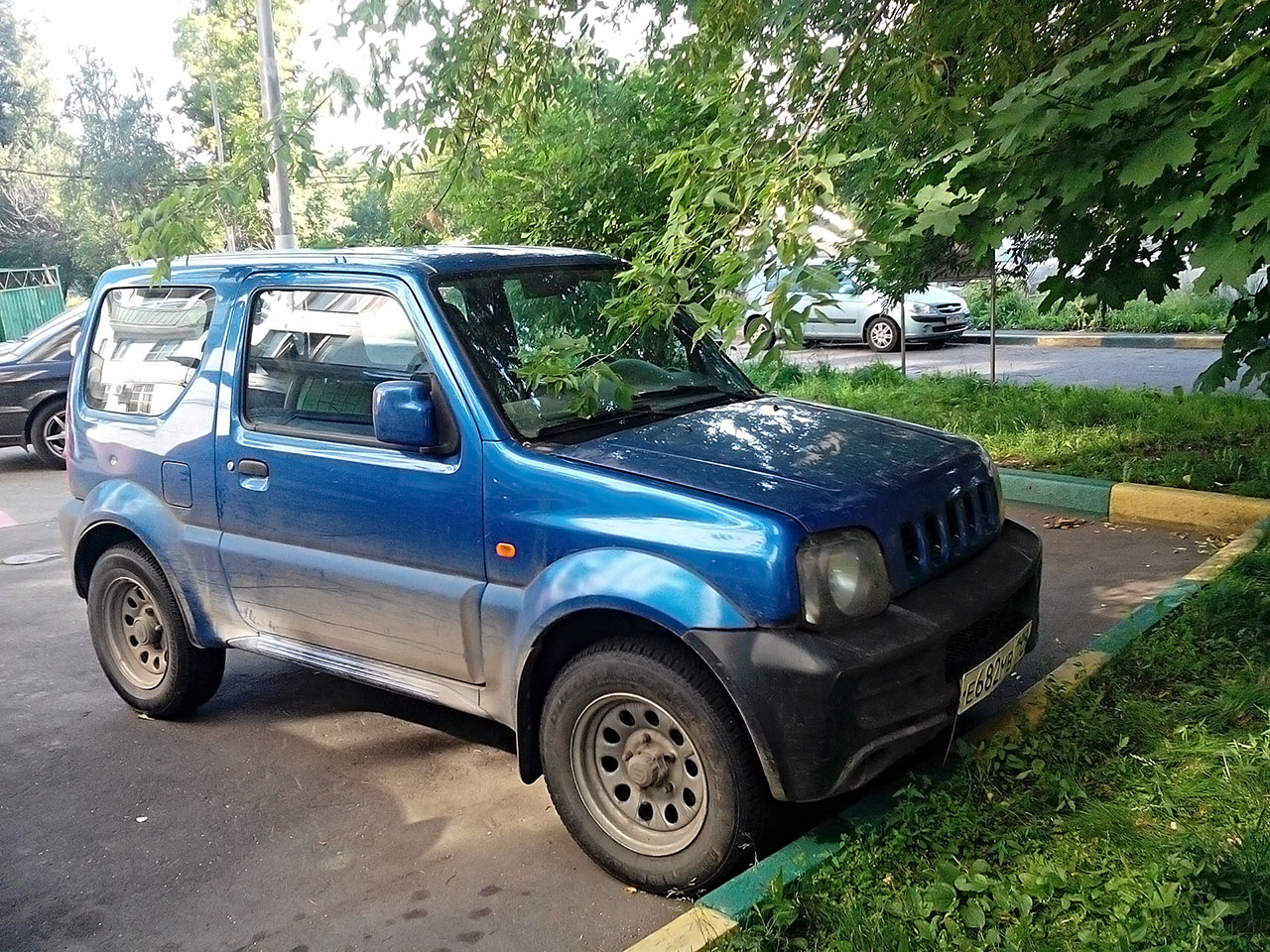

извините за оффтоп, но точно все нормально с системой охлаждения? я на выезды с М18 езжу с прицепом(с боевыми колесами и шмурдяком) весом около 500 кг. Колеса при этом штатные. Крейсерскую держу 100-110км.ч, при свободной дороге разгоняюсь до 120. Езжу довольно резво(про обгоны). Тьфу 3 раза, но перегревался только один раз(тоже с прицепом), до дома тошнил 80 км.ч. с печкой - 350 км, при скорости чуть больше сразу уходило в перегрев
. По приезду увидел вот это...

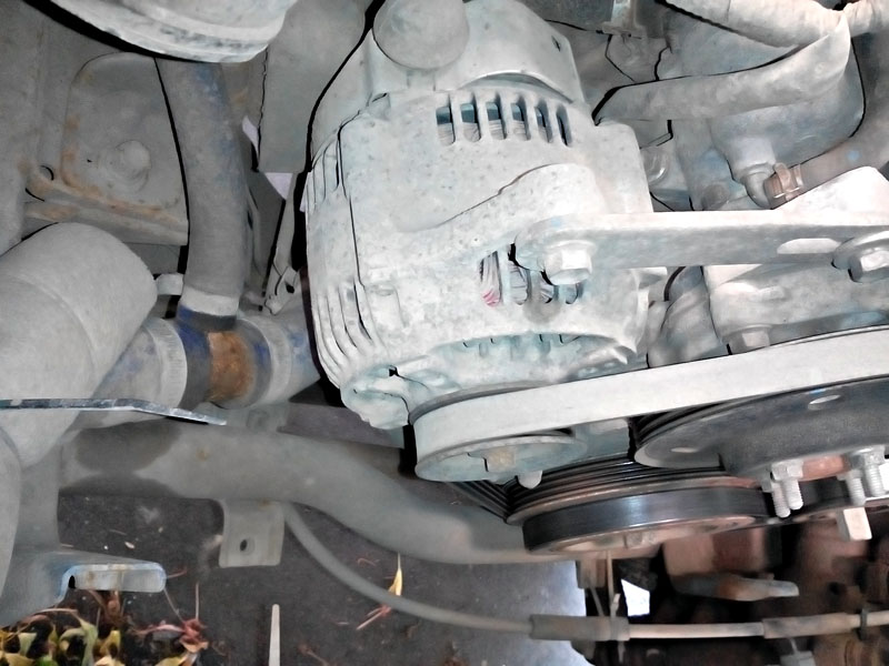

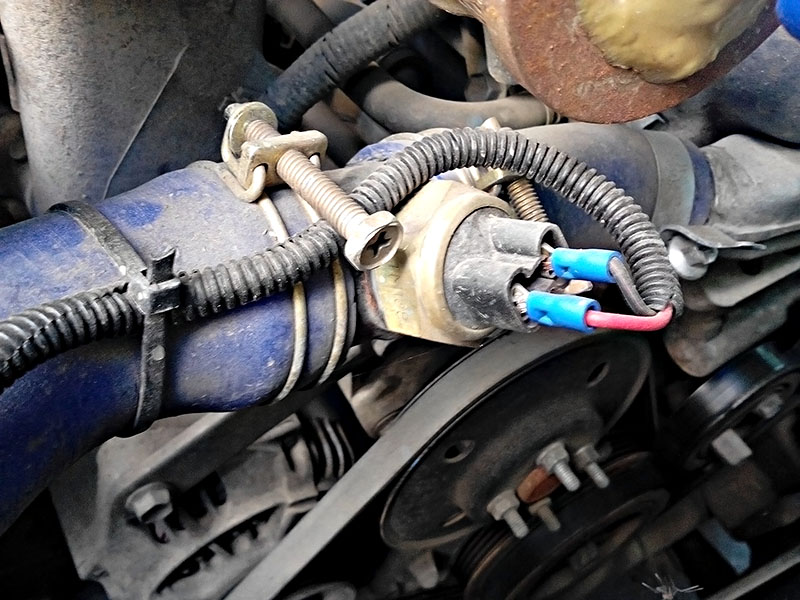

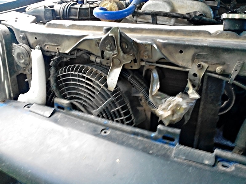

П1. Электровентилятор + включение по датчику:
Достоинства: масса – все перечислять… Хорошо помогает при 1-ом типе перегрева. Недостатки: не панацея.

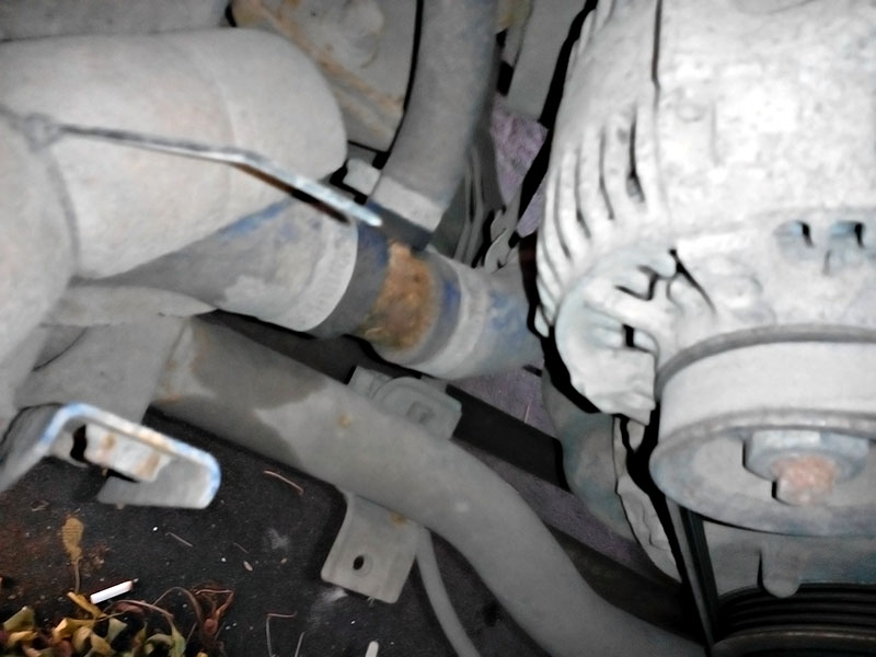

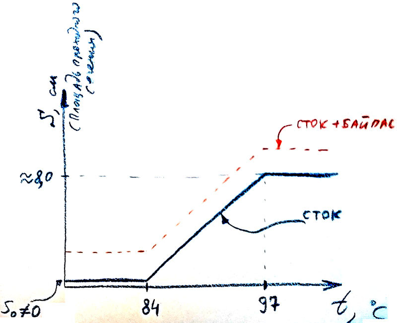

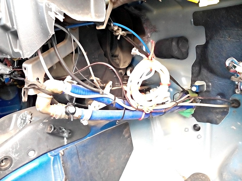

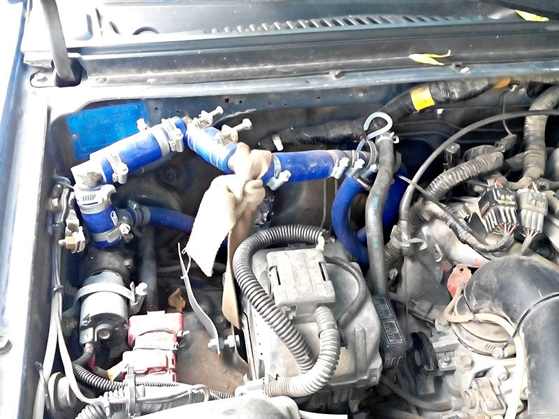

П2. Байпас с проходным сечением около 1,8 см2 (обводной канал) термостата.
Зависимость проходного сечения термостата от температуры ОЖ примерно такая:
Вполне естественно, что при такой «мягкой» характеристике, при изменении условий (окружающая температура, тепловыделение ДВС и масса других) точка температурного равновесия системы «гуляет» не только в пределах 84…97 гр.ц., но и немного за ними – 105 гр.ц., по мнению производителя, норма, но мы то с этим не согласны!;)
Сместив линию влево, мы смещаем и равновесную температуру в область меньших значений.
Реализация – тройник на выходе радиатора, кран в салоне, тройник в линии печки на входе в термостат:
Достоинства: шикарно «сдувает» температуру на оборотах выше 1800 – 2000 и на средних скоростях и по 2-му типу тоже. Недостатки: помогает именно сместить равновесие в нужную сторону, не заменяя собой чистый радиатор и помпу, если их не хватает – не поможет!; в области малых открытий термостата вносит сильную нестабильность и склонность к переохлаждению – с виской работать нормально будет только в сильную жару; требует пригляда – в начале поездки закрыт, в конце – полностью открыт.
В комбинации с П1 работает шикарно.

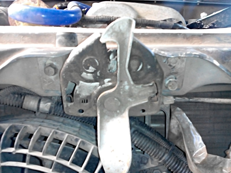

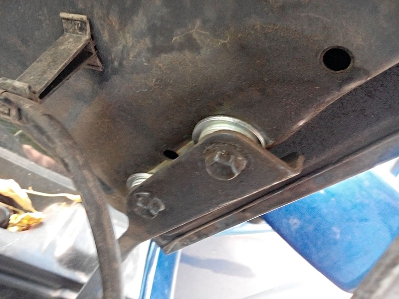

П5. Летнее положение замка капота – отверстия замка теперь овальные, а передняя часть капота приоткрыта на 8 мм (уплотнение капота давно снято):
Достоинства: не засек, влияние минимально. Недостатки: визуально приоткрыт; аэродинамика портится, наверное.
Пока оставил.

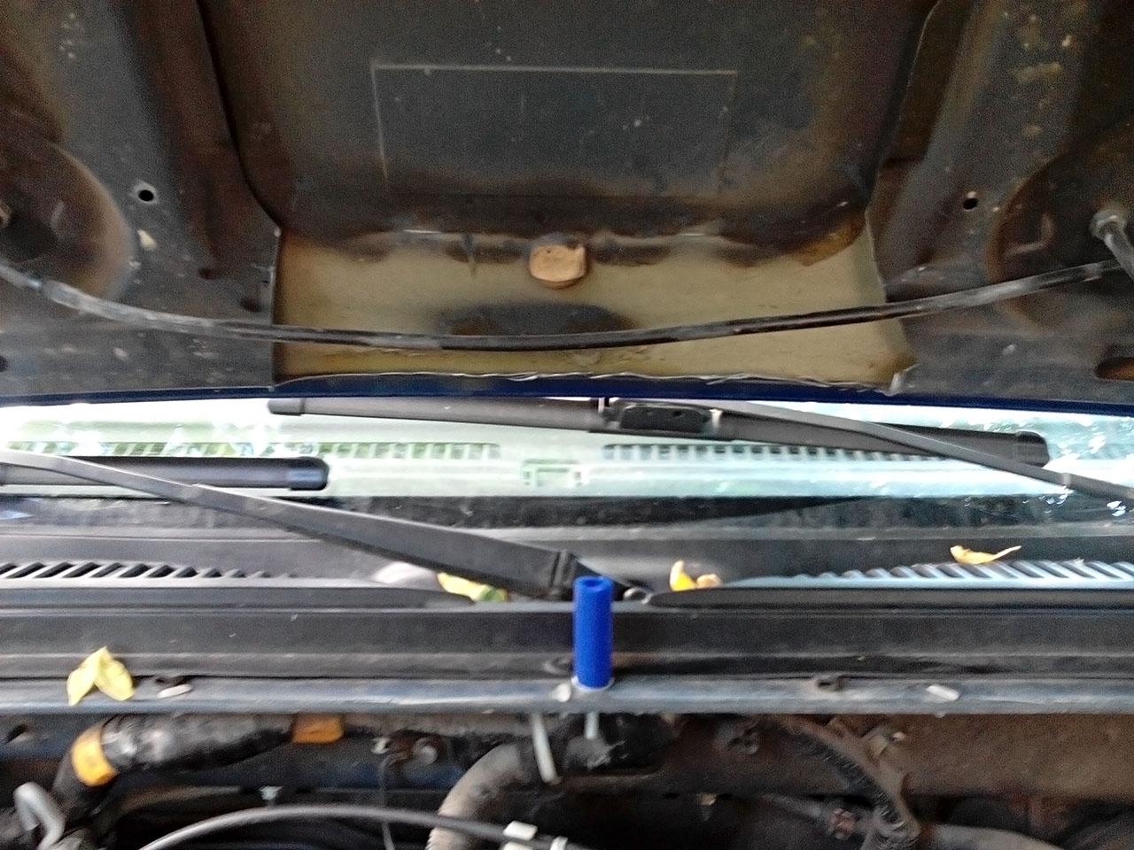

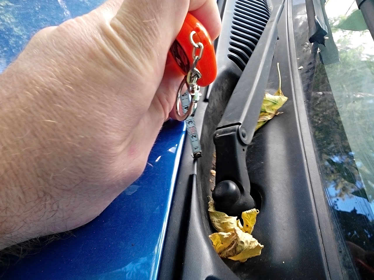

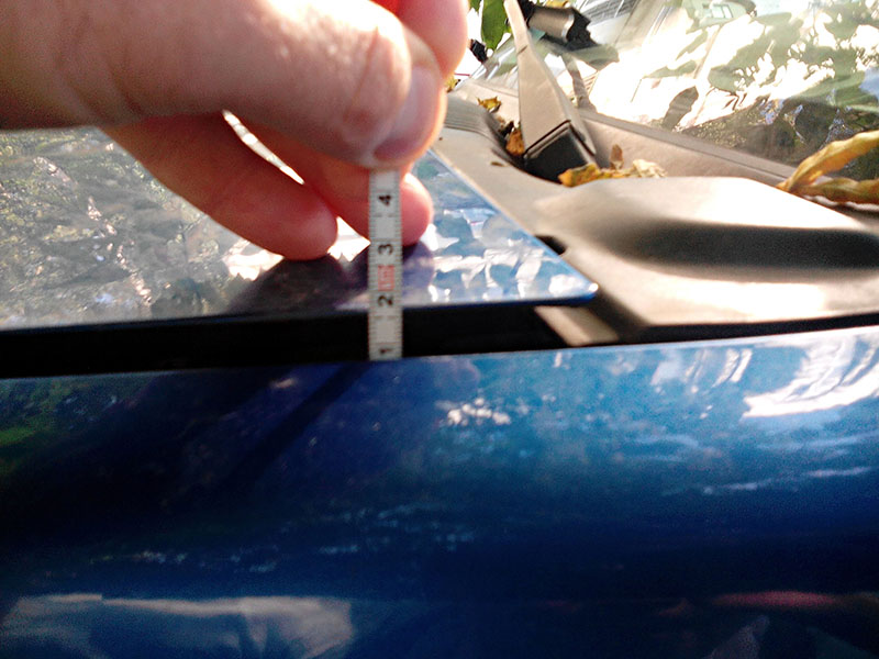

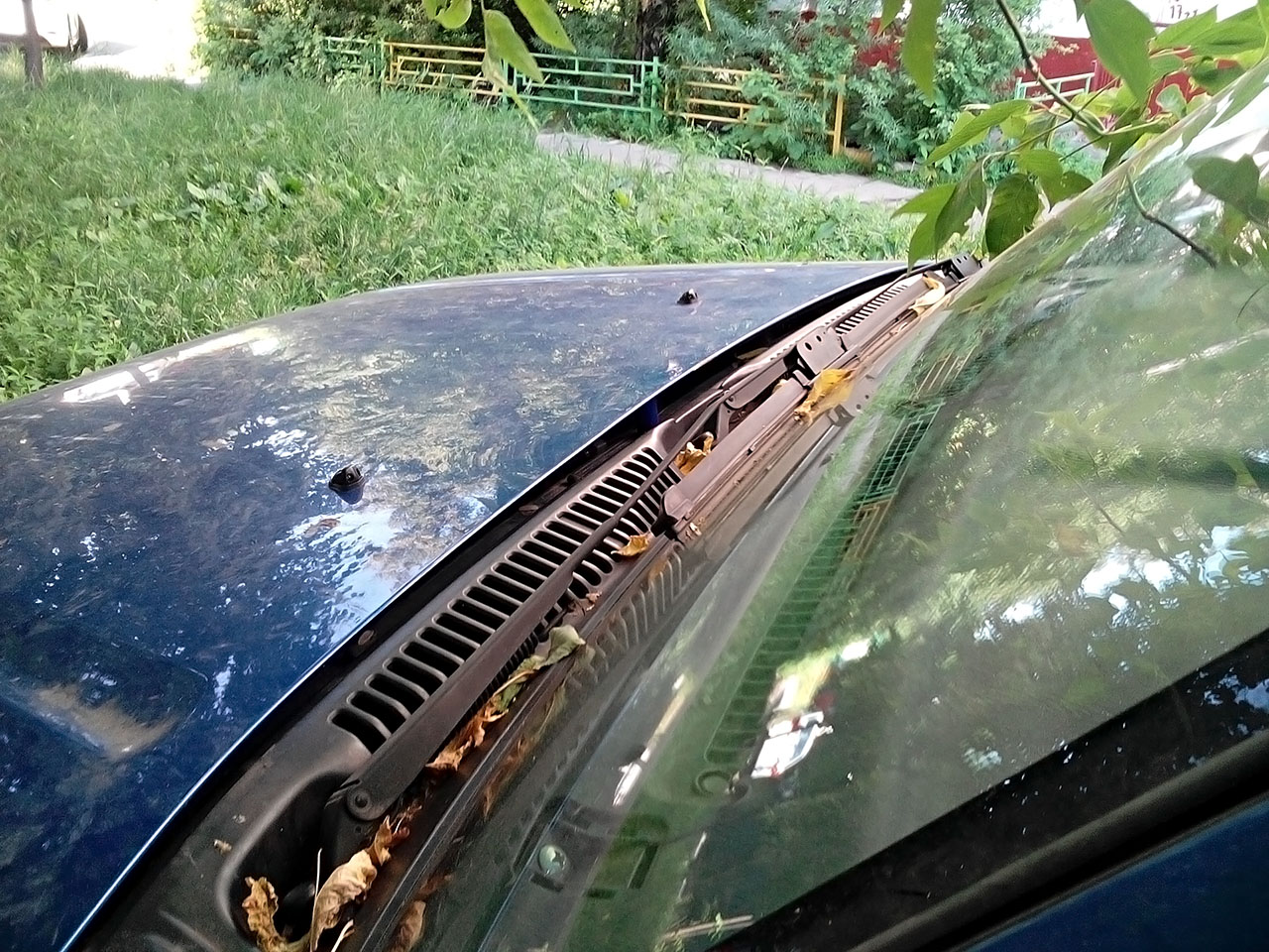

П6. Летнее положение петель капота (это вместо ноздри для отвода горячего воздуха):
Достоинства: очень заметное влияние на 1-й тип; аэродинамическое сопротивление должно снижаться – теоретически… Недостатки: визуально – щель, но не сильно заметно.
На стоящем авто – из щели близкой к стеклу – горяченный воздух.

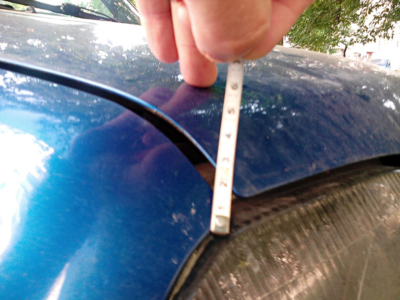

П7. Варварское уширение П6. Срезал, что мешает, а капот - по дуге:
Достоинства: ещё более заметное влияние на 1-й тип; аэродинамическое сопротивление должно снижаться – теоретически… Недостатки: визуально – щель еще больше, но не сильно заметно; требуется козырёк от капель воды над чугуниевым коллектором – вдруг треснет когда раскален?
На стоящем авто – из щели близкой к стеклу – уже не горяченный воздух, а слегка тёплый – это говорит о том, что сечение уже достаточно (холодный воздух подмешивается к общему потоку в приличном кол-ве).
