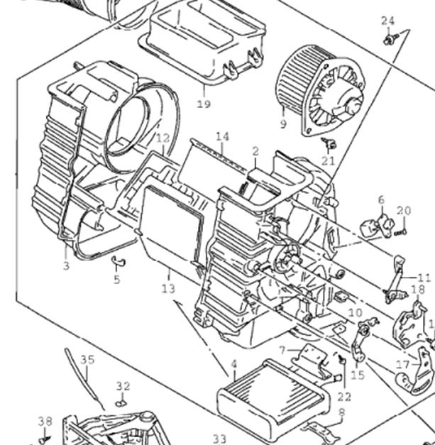

скажите пжлст, как разобрать печку?
уронил в воздуховод ручку
теперь температура постоянно на 28 градусах, заклинило заслонку....

Заслонка, регулирующая температуру воздуха, находится в самой печке - то есть в корпусе отопителя. Поэтому чтобы вытащить что-либо туда попавшее, нужно разобрать отопитель.
Разбирается он очень просто - снимаются металлические защелки по периметру и он располовинивается.
Главное - это его снять. Боюсь что для этого придется снимать торпеду и сливать охлаждающую жидкость. :(

Во-первых непонятно, куда упал предмет. Если сверху-там нет ничего. Печка у Вагона снизу и висит как...короче все на виду.Разбирать снизу бессмысленно. А ОЖ сливать??? Зачем??
Если заклинила заслонка регулирующая температуру ( на рисунке поз 12) то она внутри отопителя, и его нужно разбирать по-любому.
Чтоб снять все под номером 1. В печке 4 охлаждающая жидкость.

:thumbsdown: даааааааааа, беда. посмотрел я на рисунок и оболдел..... и на яву я уже тоже смотрел..... и понял, без снятия торпедо не обойтись...Рыдаю!

На сколько я разумею. всё это можно разобрать, а поз.4,с ОЖ внутри будет торчать нетронутая.
Если я не прав-слить ОЖ труда не представит-через краник снизу у радиатора.
Сожалею, но вы не правы - посмотрите на рисунок внимательно, там есть пластина 15, так вот с ее помощью радиатор 4 крепится к корпусу самого отопителя. На рисунке еще показан саморез 16, на самом деле их 2. До этой пластины можно добраться только если снять все целиком.
Слить ОЖ из краника безусловно не сложно, потом отсоединить шланги радиатора печки и можно снимать отопитель целиком.
Сложнее снимать торпеду, там много что нужно отсоединять.
Зато когда все снято, можно вымыть и вычистить всю пыть и грязь из под торпеды, воздуховодов итп, удивляясь такой помойке внутри.Еще заодно можно промыть радиатор печки под давлением, там тоже хватает мусора, - опять таки греть будет лучше.
В целом вся эта процедура довольно геморойная и может занять много времени. В моем случае было нечто подобное видимо, но пытались тросиками тянуть ту самую заслонку, из-за чего сломалось ее креплление с одной стороны, она перекосилась и заклинила в одном положении.

Засланка под номером одиннадцать на вложении пост #5
ага..я так понимаю это та приблуда которая находиться по центру машины в салоне спереди снизу??? там клоака какая то выпирает чёрная?? она??? как разбираеться??? Напишите алгоритм чего и куда открутить?

Смотрю многих торкнуло печку разбирать , а судя по картинке всё не так страшно , отсоединяете подводящий воздуховод , затем движок с вертушкой и через образовавшееся отверстие рукой достаёте свою любимую ручку , ну если своя клешня здоровая и не пролезает можно уговорить ребёнка предварительно объяснив чего там ищем . Может и не прав конечно , но судя по мануалу именно так , крепление движка снаружи , всё должно получиться . ;)
Посмотрел ещё раз внимательно , ручка физически не может провалиться на заслонку , сквозь вертушку не судьба ей пролезть.
