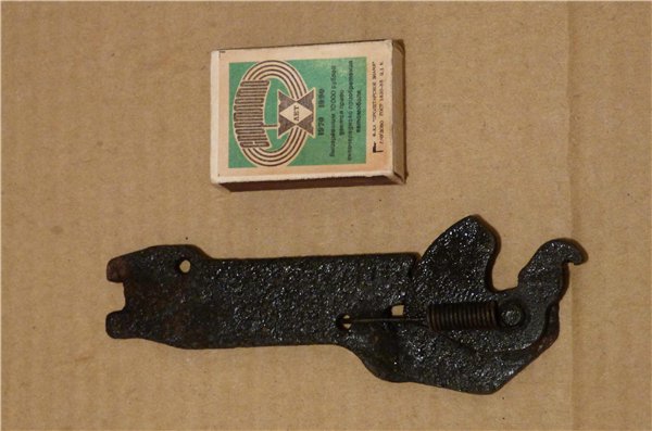

Нет, она совсем другая. У меня фотки, к сожалению, нет пока, вот есть для другого авто
На фотке деталь самая верхняя.
Вчера в экзисте уточнил - оказывается, два разных номера - для правой и левой детальки. Так что цена вопроса 1300-1700 с копейками.

Что значит погнуло? Если только рога, то их можно выпрямить. Если рвануло резьбу и звездочку, то менять только неисправную. Покажи фото, может чем и помогу. Какая-то россыпь из тормозного механизм а вроде была.

Погнуло не только рога, но и колесико, вернее, ту часть, которой оно вкручивается внутрь. Я бы выправил обратно - проблема в том, что ее за время моего владения машиной погнуло уже второй раз. Соответственно, скоро погнет еще, и еще, а там и сломается уже нафиг. Спасибо, но я уже малость прояснил для себя сей момент. Те два разных номера - для правой и левой сторон. Так что мне нужно только правую - 53810-77e00. Да и дергать Вас в Питере неохота - лучше помогите кому-нибудь поближе, кому помощь нужнее))) Я-то слава Б-гу пока что, а там как Б-г даст... Спасибо Вам за беспокойство))
