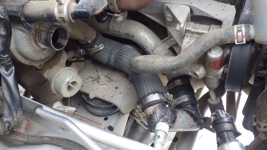

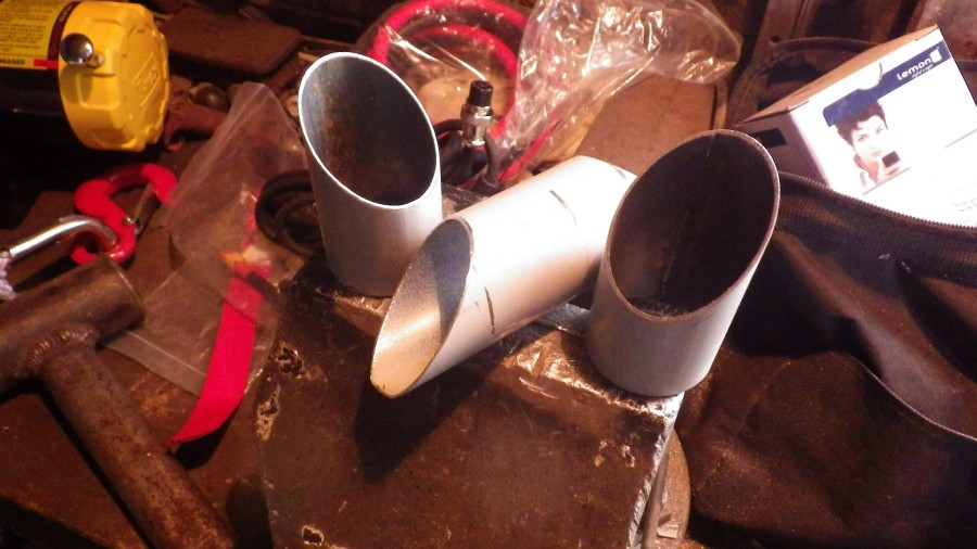

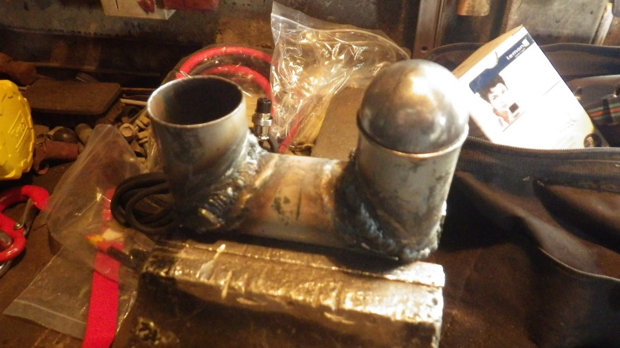

Тонкостенную трубу порезал и приварил торцами друг к другу. Получился такой соединительный отвод. Кромки отвода развальцевал для надёжности шлангового соединения. Ну и результат на фото. Интеркуллера нет теперь. Малость поездил, не заметил вообще какой либо разницы в работе движка до и после этого "обрезания".
