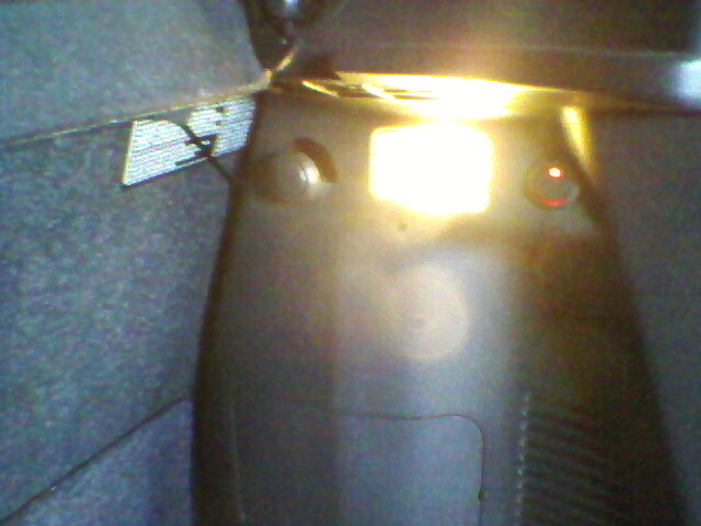

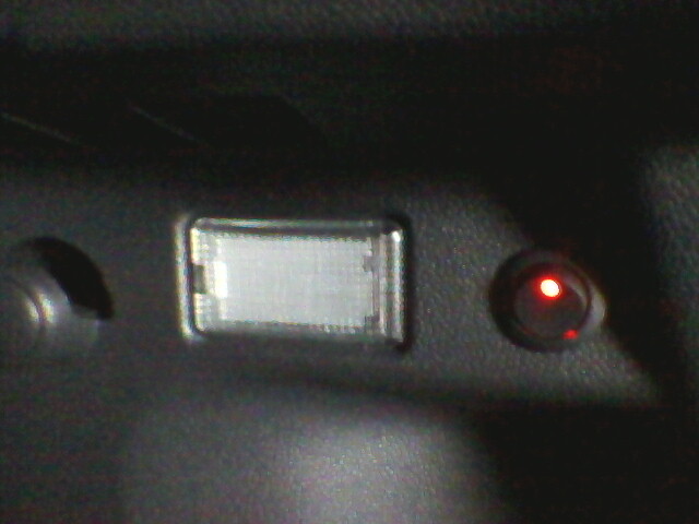

    В общем надоело мне что, по поводу и без в багажнике светло.
    Сэкономили на самом простом, на копеечной пластмассовой ерунде, выступающей в качестве выключателя в плафоне.
    И еще сэкономили на проводе и объединили датчики всех дверей включая заднюю одним проводом.
    В результате при открытии любой (да любой- не только двери багажника) в багажнике загорается свет!!!
    (для кого, если водитель или пассажир просто садятся/выходят) и продолжает гореть после закрытия всех дверей еще 20 сек и плавно гаснет.
    Опять таки зачем в багажнике ждать 20 сек и плавно гасить свет? Все из экономии - подключились к одному блоку плавного гашения света в салоне.
    В результате купил круглую кнопку с подсветкой ( без подсветки ~0.5$, со встроенной светодиодной подсветкой -0.8$. )
    Взял круглую, что бы не морочить голову с изготовлением отверстия. Затем взял сверло и высверлил отверстие, и сделав пару манипуляций с проводками выполнил подключение.
    Для желающий повторить, делайте отверстие как можно правее и дальше от плафона, так как там контактная группа от самого плафона. И еще, ту якобы фишку-держатель контактов, я
    удалил, так как сильно длинная, и вместо нее просто перемотал контакты изолентой.

    Я тупо вытащил лампочку из плафона. Самая простая модернизация.
