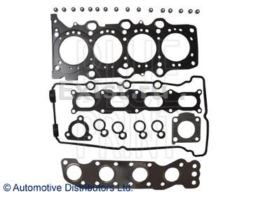

Пробил по гуглу картинки, вот что выдает
действительно с прокладками свечными.
Но меня больше интересует ГБЦ, разница в 800р что там за доп прокладки знает кто ?
в описание написано что это Комплект прокладок, головка цилиндра, но какие именно не уточняются.

11141-69G02
Вот какое описание, "КОМПЛЕКТ"

ваша ссылка не на что не ведет, лучше просто скажите артикул комплекта прокладок[DOUBLEPOST=1434099109,1434098718][/DOUBLEPOST]Хотя сам нашел, артикул 11400-69832 цена 4800р, срок доставка 25 дней из японии, полный набор. если 5 дней то от 8500р , т.е в два раза дороже. Так что если заплонировали ремонт, можно купить зарание за 25 дней и сэкономить 4кр

11141-69G02 -скопируй это в поиск,выйдут сузуковские прокладки и аналоги,там и дешевле есть
