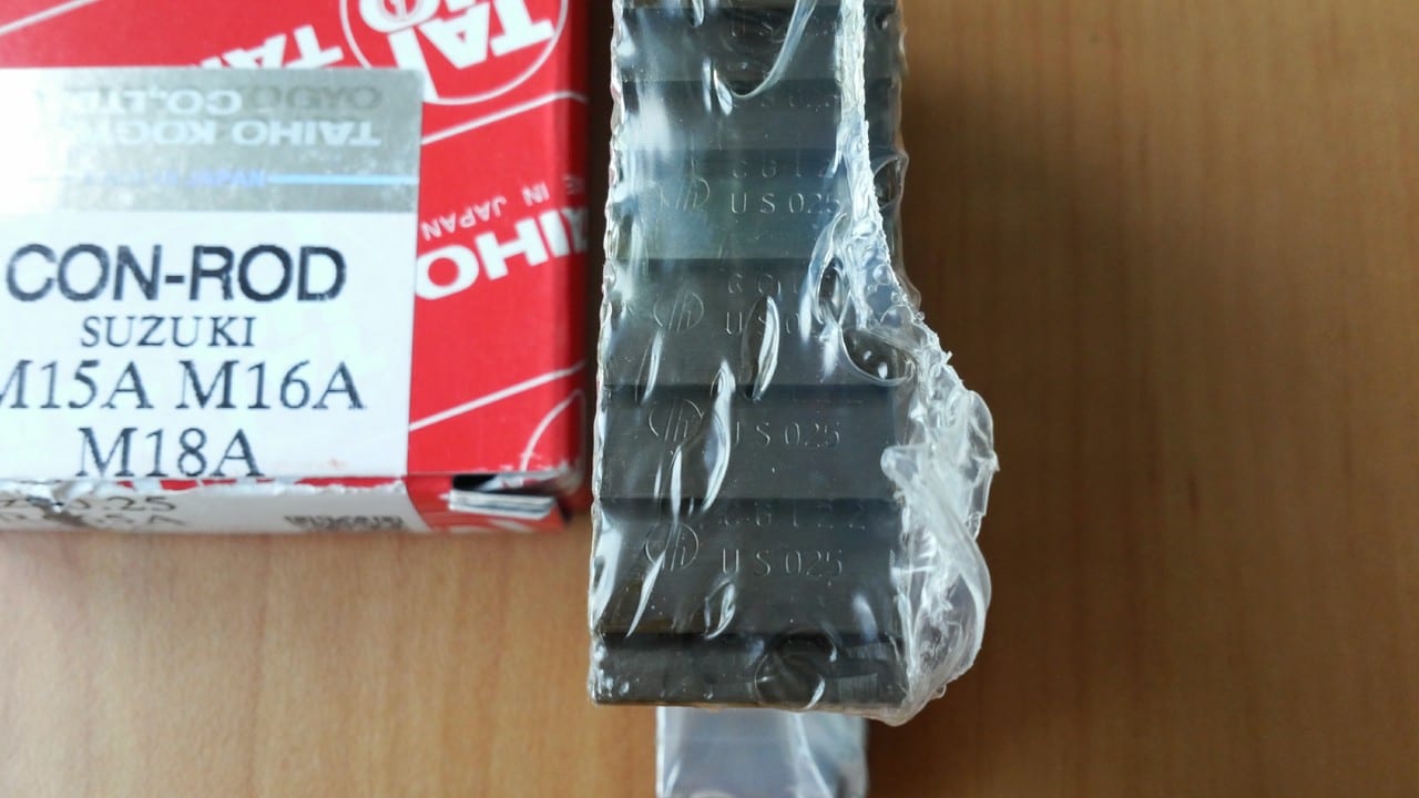

это артикулы стандартных вкладышей, а у ремонтных какие?
Собрался точить коленвал, а как потом подобрать вкладыши?

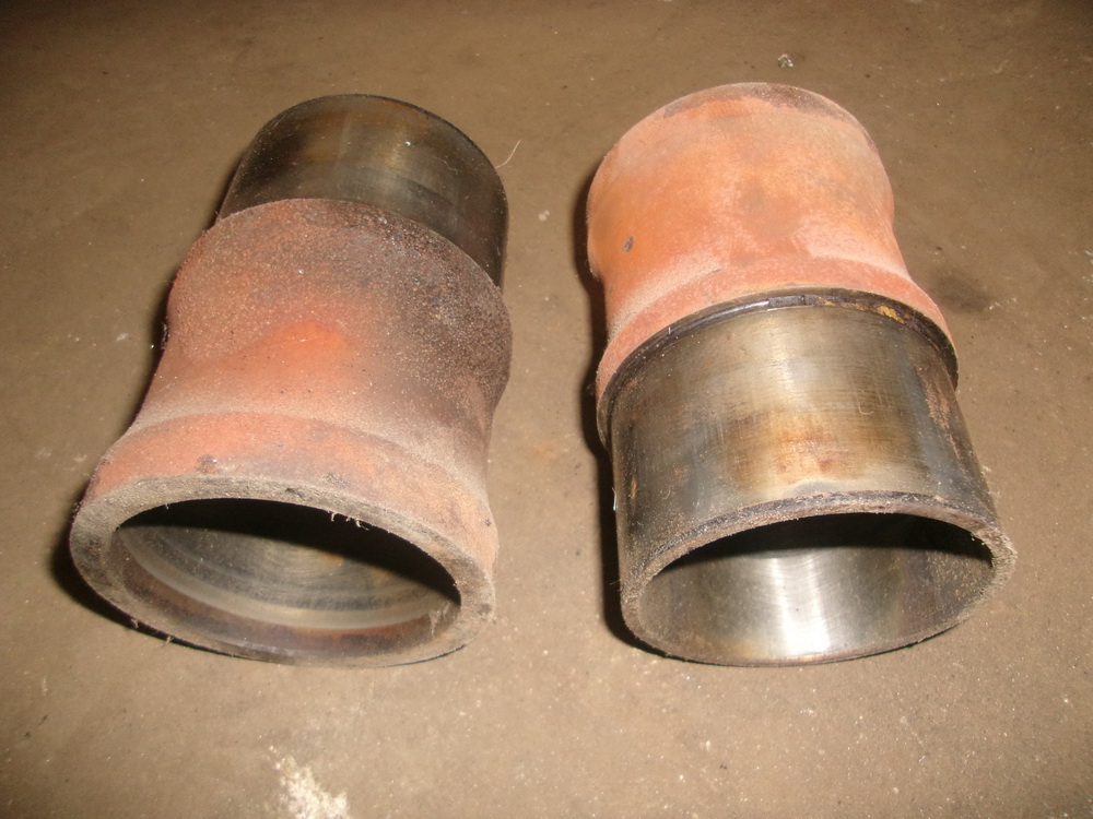

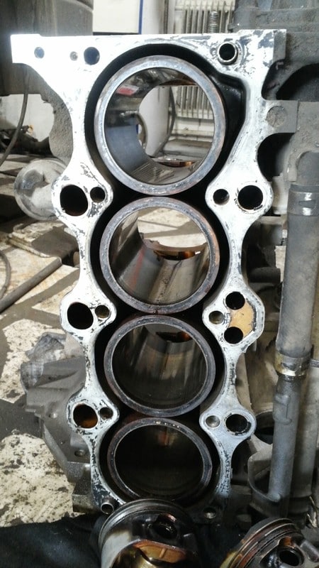

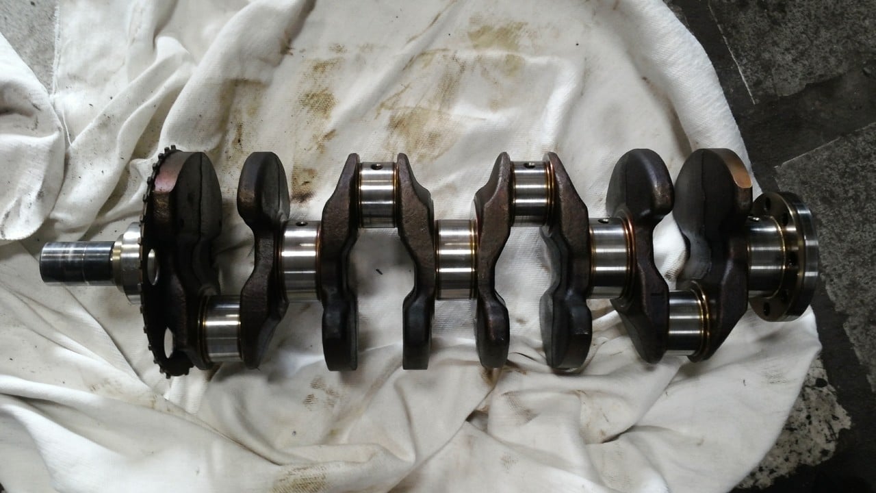

Классная вещь![DOUBLEPOST=1469110875,1466496091][/DOUBLEPOST]Здравствуйте! Год назад менял шатунные вкладыши по причине стука под нагрузкой (инфа есть в ветке). Было подозрение на овальность шейки коленвала. Моторист говорил что надо промерить коленвал, потом точить и ставить ремонтные вкладыши. Короче, вчера движок разобрали!
Коленвал промерили - ОК:

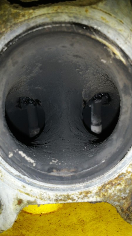

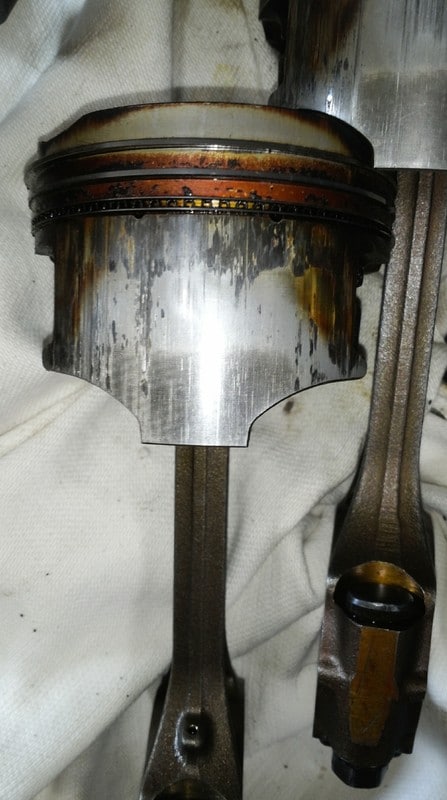

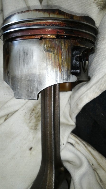

Износа вкладышей за год не замечено, но обнаружен другой косяк, первый поршень:

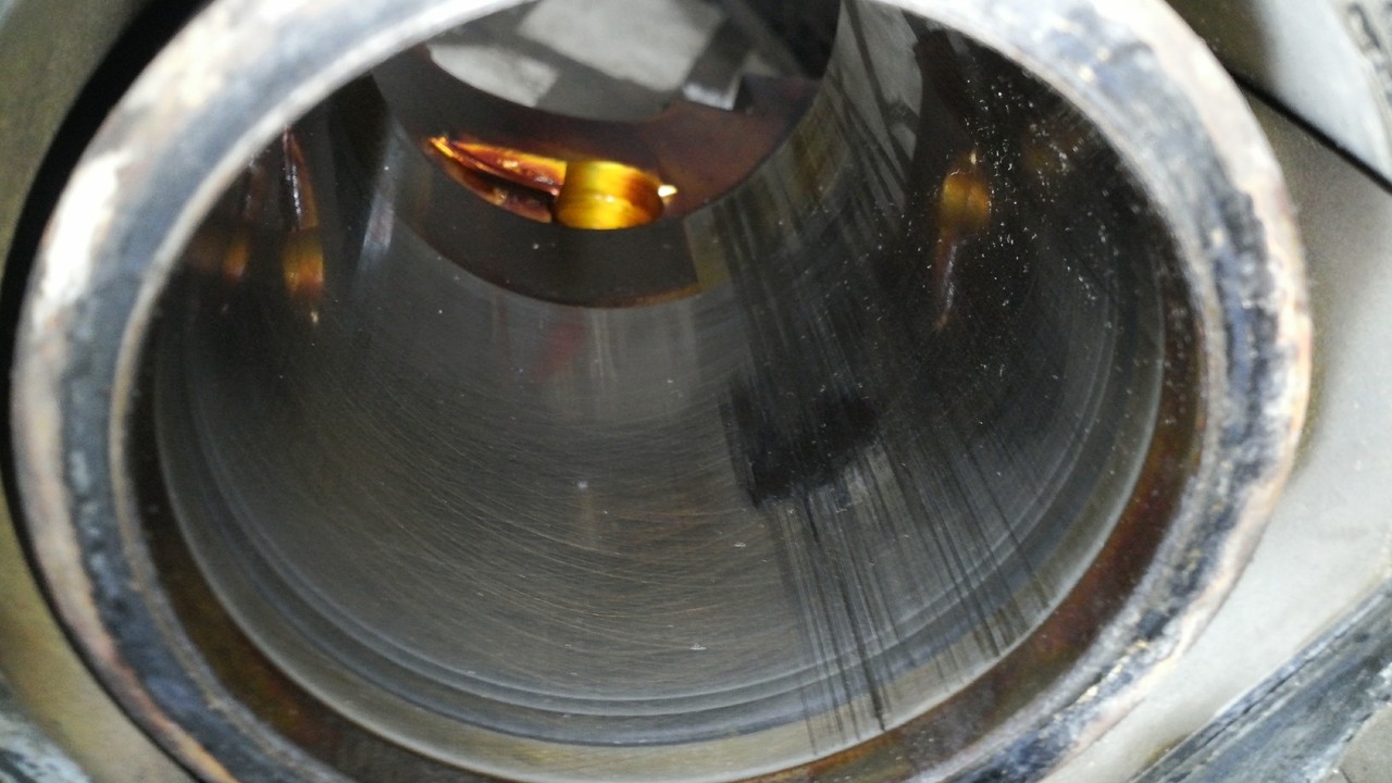

Его гильза:

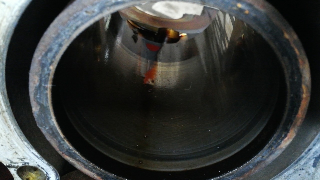

Гильза третьего поршня:

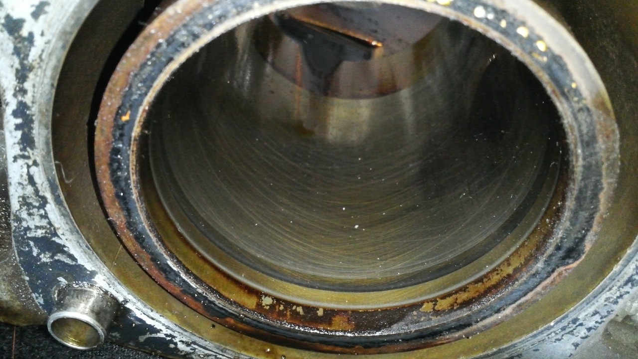

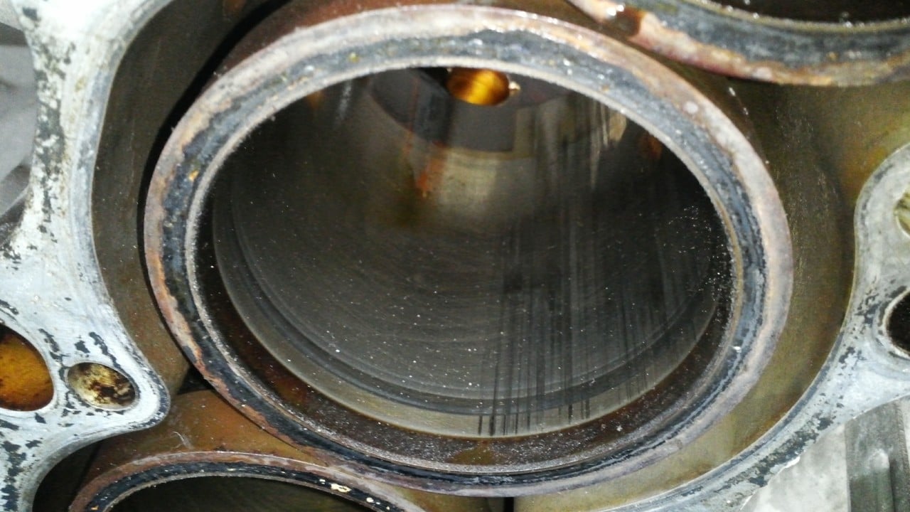

а вот гильзы второго и четвёртого:
Второй поршень:
Весь блок:

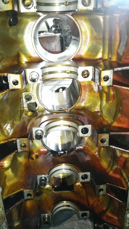

Коренные вкладыши тоже ОК:

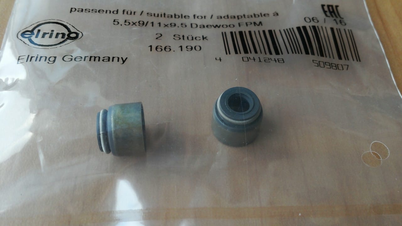

Маслосъёмным колпачкам пришёл пипец. С первого по четвёртый цилиндр:

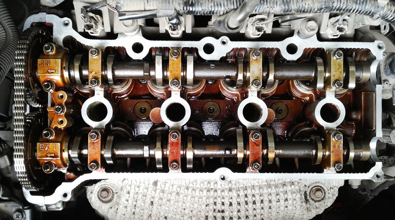

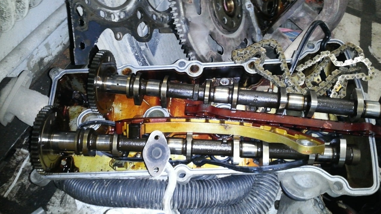

Цепь, распредвалы, успокоитель, натяжитель - без заметного износа:
Как сказал моторист, был перегрев двигателя, из-за этого поплохело первому и третьему поршням и гильзам (прилипли). А стучит соединение первого поршня с шатуном. Ждём спеца, который посмотрит поршни и гильзы, и скажет про дальнейшие действия.

100% перегрев...
А чего спеца ждать ? Тащи блок на расточку ,они скажут под какой размер точить и заказывай поршня
Или снять нанесенный на гильзы алюминий...

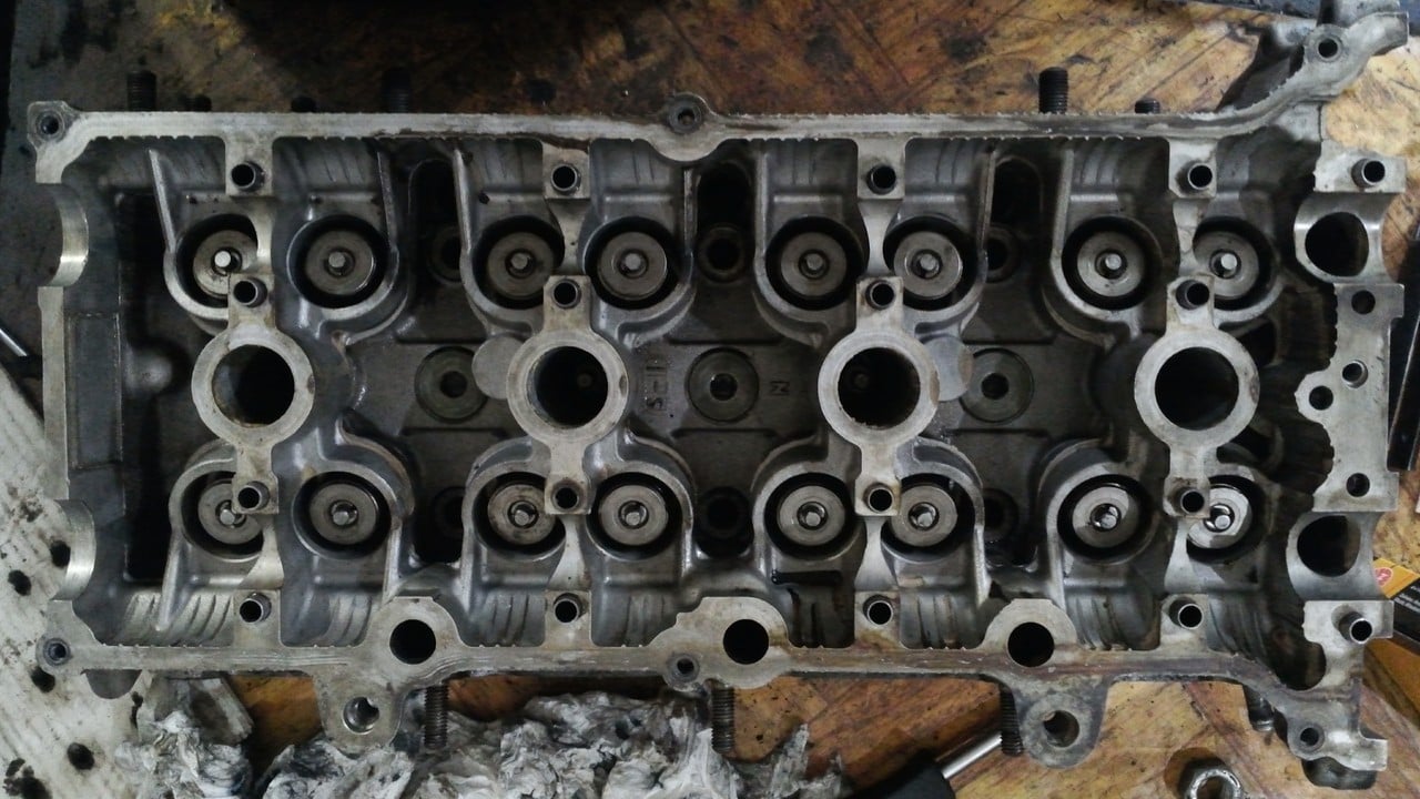

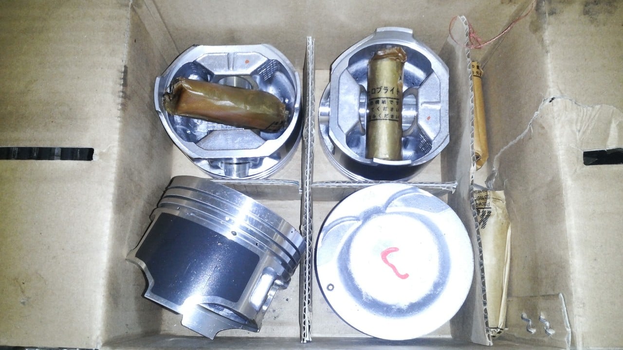

Алюминия нет, но они слегка поцарапаны.[DOUBLEPOST=1470288457,1469428657][/DOUBLEPOST]Короче проточили гильзы, купили поршни 0.50:

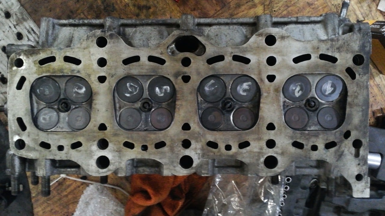

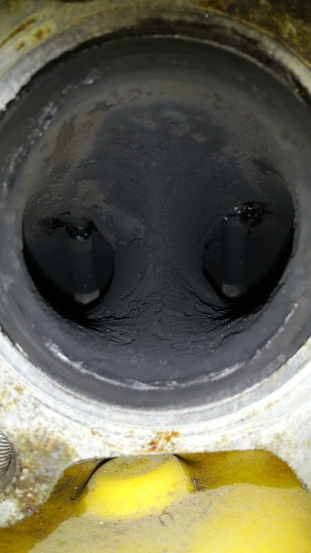

и кольца TP, шлифанули блок и головку, проточили шатунные шейки коленвала (0.25), отмыли голову, было:
стало:
заменили маслосъёмные колпачки, притёрли клапана:

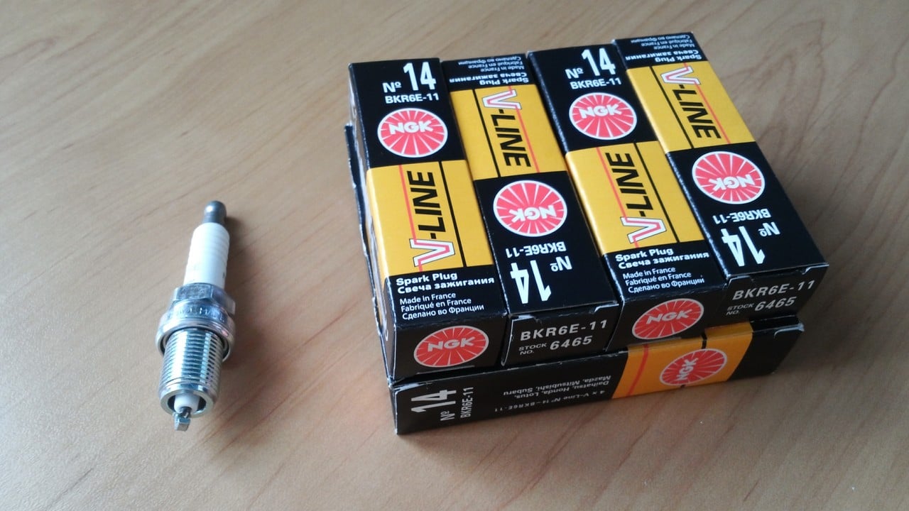

заменили сальники коленвала и все прокладки, поставил свечи NGK 6465.

шатунные вкладыши:

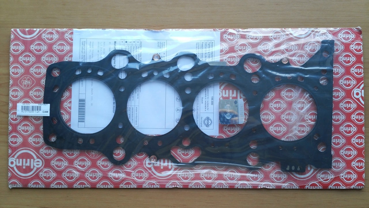

прокладка ГБЦ:

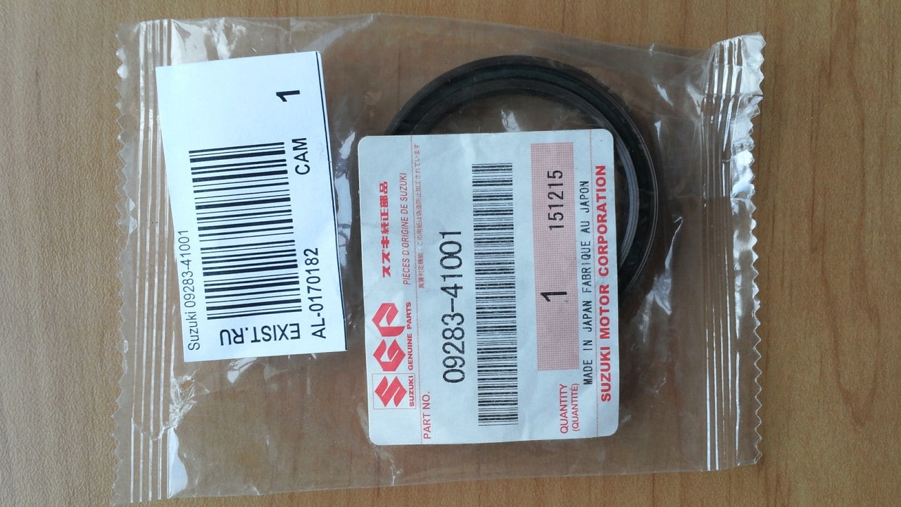

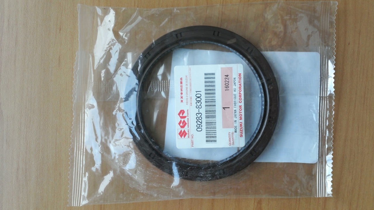

сальники коленвала, задний:
передний:

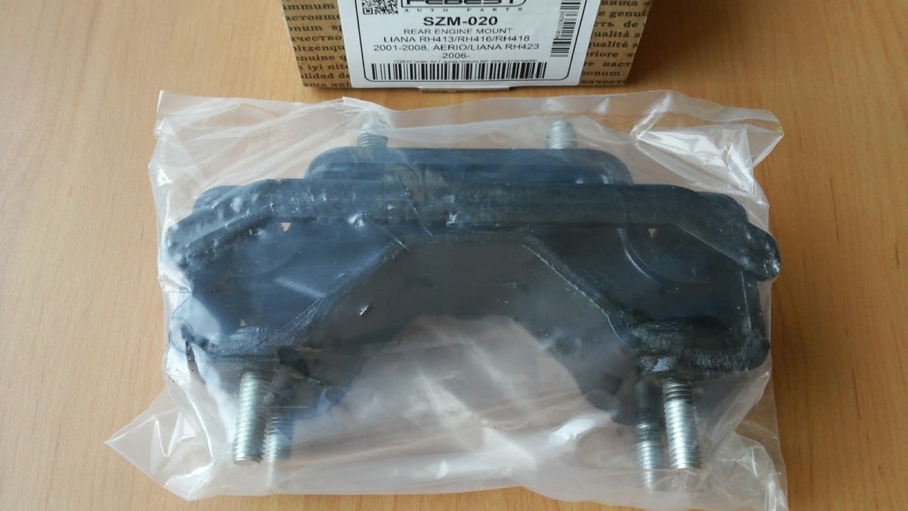

задняя подушка двигателя:

свечи:
Собрали, езжу теперь как пенсионер, не газовать, не обгонять, выше 3000 не крутить.

Вопрос по гильзам:
Каким образом реализовано уплотнение в нижней части (чтобы ОЖ не выливалась в картер)?
При расточку может разболтаться?

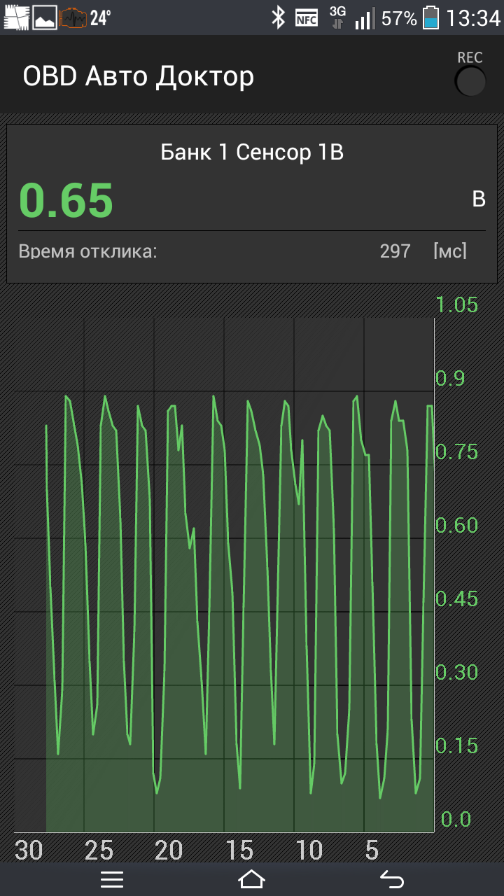

После того как завели беспокоит только Джеки Чан:
хотя:
Синусоида страшненькая, но есть. Может ещё просрётся.

Вопрос по гильзам:
Масло меняю весной и осенью
Пробег 170000 км

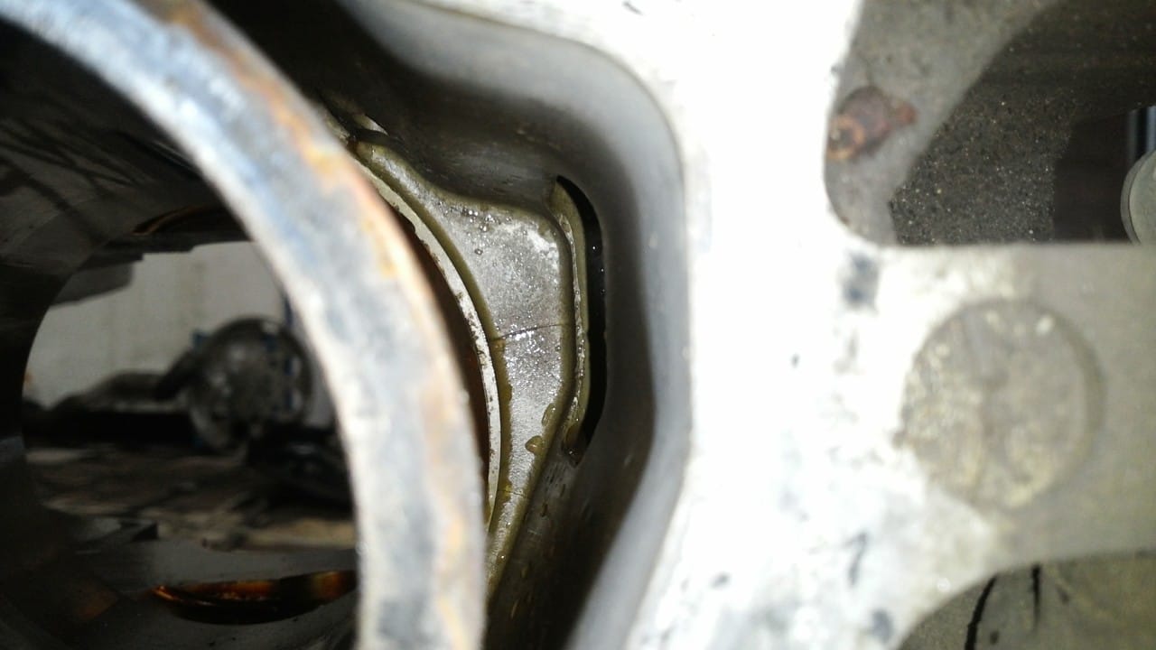

Про гильзы, с одной стороны:
с другой:
запрессованы наверно.

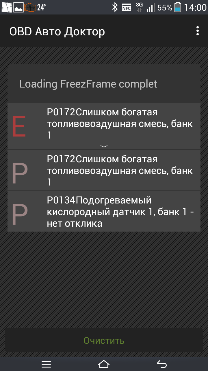

проверить, что там идет с первого кислородного датчика, и нет ли других ошибок, а дальше по результатам.
разбираться с другими ошибками, т.к. 0172 может быть следствием. Если других нет, то:
проверить давление топлива в рампе
форсунки
клапан адсобера
датчики абсолютного давления, температурные ОЖ и воздуха, положения дросселя, клапан вентиляции картера
8,884
5,206
Я бы проверил еще давление во впускном коллекторе, может где-то подсос воздуха имеется, поэтому компьютер сильно обогащает смесь. Может что-то плохо где-то соединили после капиталки, к примеру, во впускном коллекторе. Был случай, когда ко мне приезжал наш соклубень, два дня искали причину неравномерных золостых и большого расхода. Видели, что давление во впускном коллекторе вне нормы, но не могли найти и понять причину. Оказалось, что после замены клапана ERG мастер забыл прикрутить ко впусному коллектору трубку клапана, был неконтролируемый подсос воздуха, от этого и с=все проблемы.

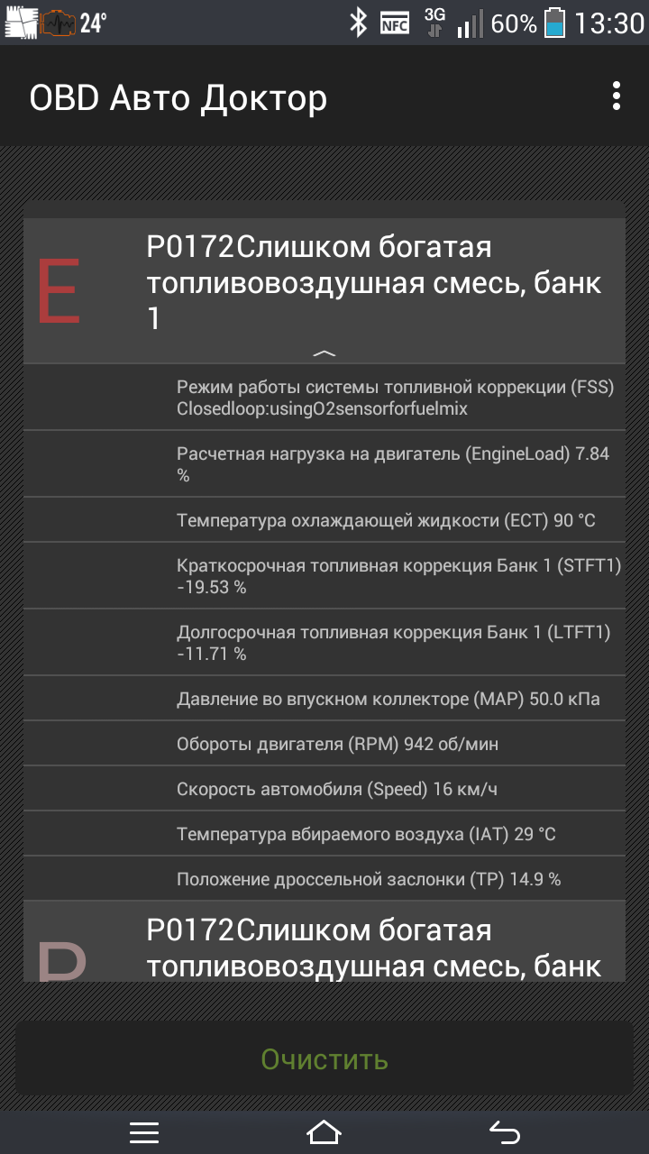

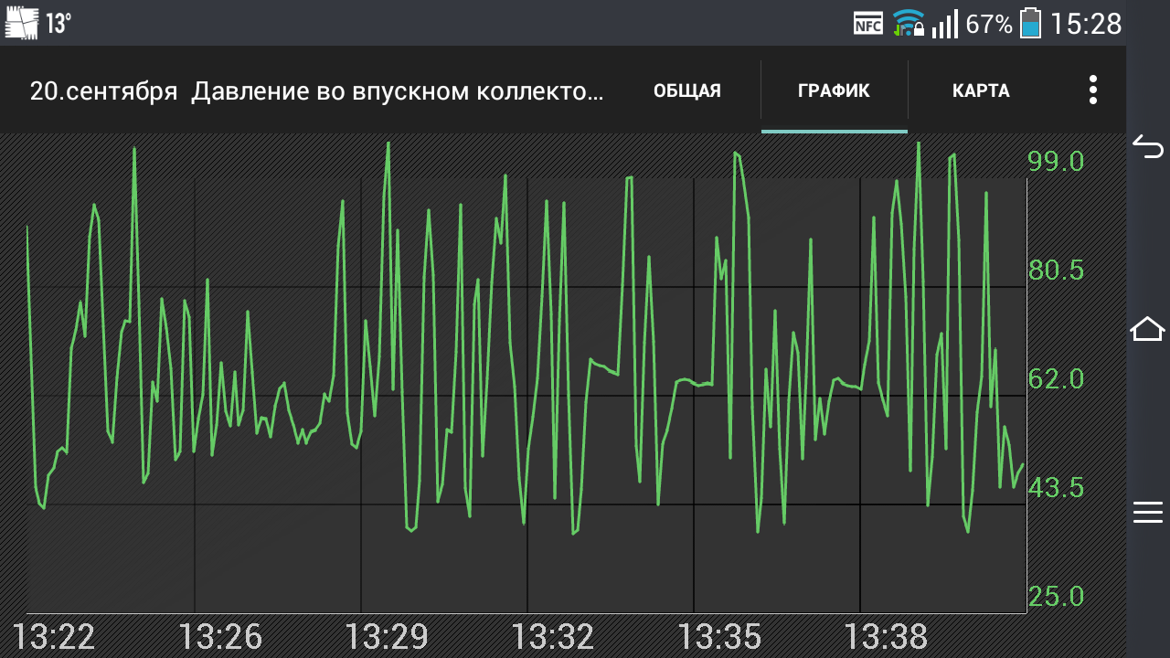

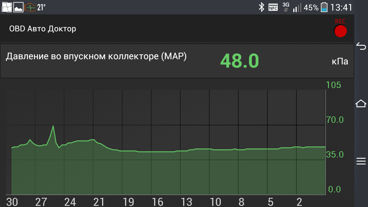

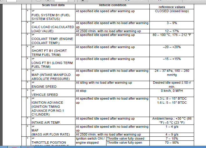

50-60 кПа - норм? На картинке сверху написано.
8,884
5,206
Не помню, сколько должно быть. Может ошибаюсь, но что-то в памяти цифры 35-42 засели...
Гильзы в блок не запрессованы ,это блок отлит вокруг них.
Может и так, но я выпрессовывал их прессом, когда блок на металл цветной сдавал: спокойно выползали.
8,884
5,206
Это много. Должно быть около 37кПа максимум.
Я был почти близок к цели!
Значит та история, которую уже описал выше, имеет место быть и в вашем случае, и вполне вероятно после переборки двигателя где-то что-то не докрутили, в результате и имеется подсос воздуха. надо смотреть, проверять.
К тому же вы на холостые обороты тоже жалуетесь - еще один признак проблемы, ведь не должен новый или откапиталенный двигатель трястись, ИМХО:

Синусоида (лямбды) страшненькая, но есть. Может ещё просрётся.

Дык если есть подсос воздуха, то давление должно быть меньше, а не больше.
Не совсем так...Датчик показывает на не заведенном двигателе 100кПа(атмосферное давление) на заведенном 37, то есть отражает разряжение в коллекторе и чем здоровее двигатель, а коллектор герметичнее тем разряжение будет больше, а давление на датчике меньше. У меня например это значение 27 кПа

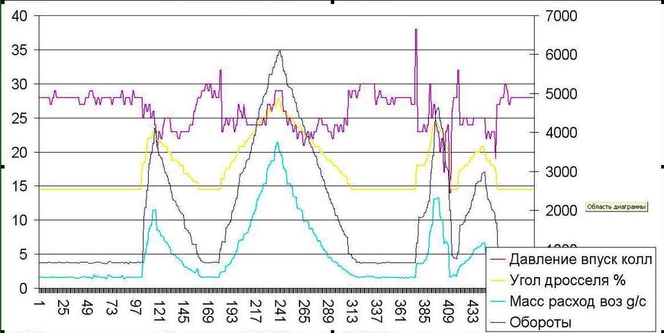

Езда по городу
Причём сильнее реагирует на угол открытия заслонки, чем на обороты.
А это, если я правильно понял по условиям проверки (на прогретом двигателе и холостых оборотах)
вместо 24-37кПа. Значит где-то подсасывает?

У меня была проблема с двигателем, залегли поршневые кольца. Давление было 50. Так что это не всегда не герметичный коллектор.
Значения давления, которые приведены в таблице и о которых я говорю, это значения на холостом ходу, на прогретом двигателе

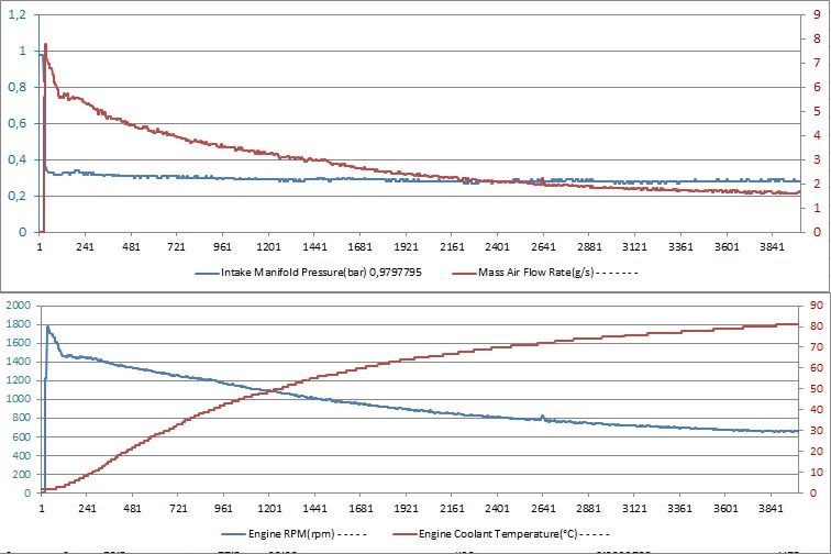

На воздушном фильтре у вас что за датчик? ДМРВ+темп или просто температура?
У меня на прогреве параметры так меняются: 333.jpg
На холостых с прогазовкой: 444.jpg
Вопрос: этот мотор был с ДМРВ или только датчик давления?[DOUBLEPOST=1474633240,1474627938][/DOUBLEPOST]
Да и не важно, есть у вас ДМРВ или нету (а у вас его не должно быть), важно другое:
при любых видах подсоса коррекция должна быть положительная (+), а у вас отрицательная (-).
Т.е. идет богатая смесь (по мнению ламбды), а ЭБУ пытается ее обеднить, упирается в -20% (длинная+короткая) и дает ошибку.
Обратите внимание на регулятор давления. Как будто вакуумная трубка на нем не одета.
Соответственно, форсунки льют избыток, коллектор слегка подсасывает...
Либо, регулятор переклинило, можно постучать по нему...
Но, это только предположение...
