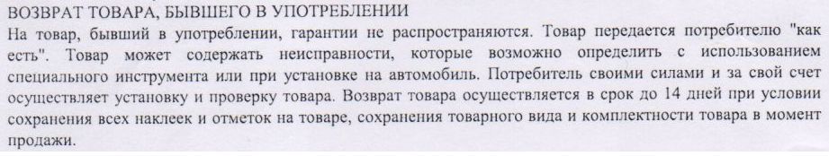

Я немного изменил свой пост выше, перечитай. Я покупал у них косу багажника, насколько я помню, её можно было вернуть, по крайней мере так написано в бумаге, которую мне дали и по-моему продавец мне это говорил. Могу выложить скан бумаги.[DOUBLEPOST=1545500522][/DOUBLEPOST]Вообщем, сегодня мне этот датчик пришлось купить. Когда я его заказывал, менеджер мне сказал, что в течении 14 дней его вернуть МОЖНО. Когда я его покупал продавец мне сказал, что его вернуть МОЖНО. Вот что написано в расходной накладной:
Думаю, дискуссию по этому поводу можно закончить.
