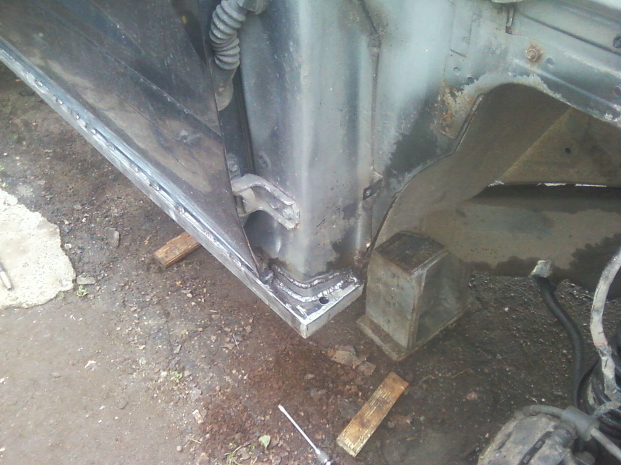

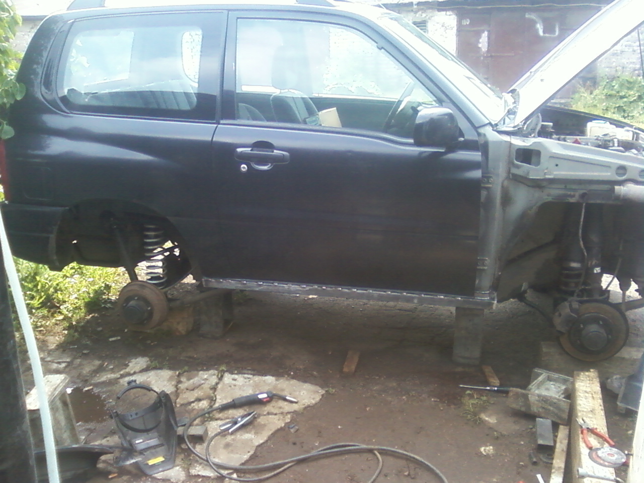

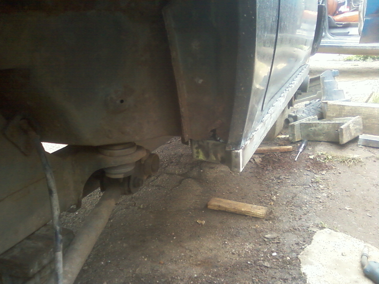

Решил (вернее жизнь заставила))) внести и свои пять копеек в решение данных проблем для 3-х дверок. Тянул до последнего (до лета). пока не заметил, что начало рвать пол под пассажиром. Отсюда вывод: Как только стойка отделилась от П-образной опоры кузова под ногами - "резать к чертовой матери не допуская перитонита".

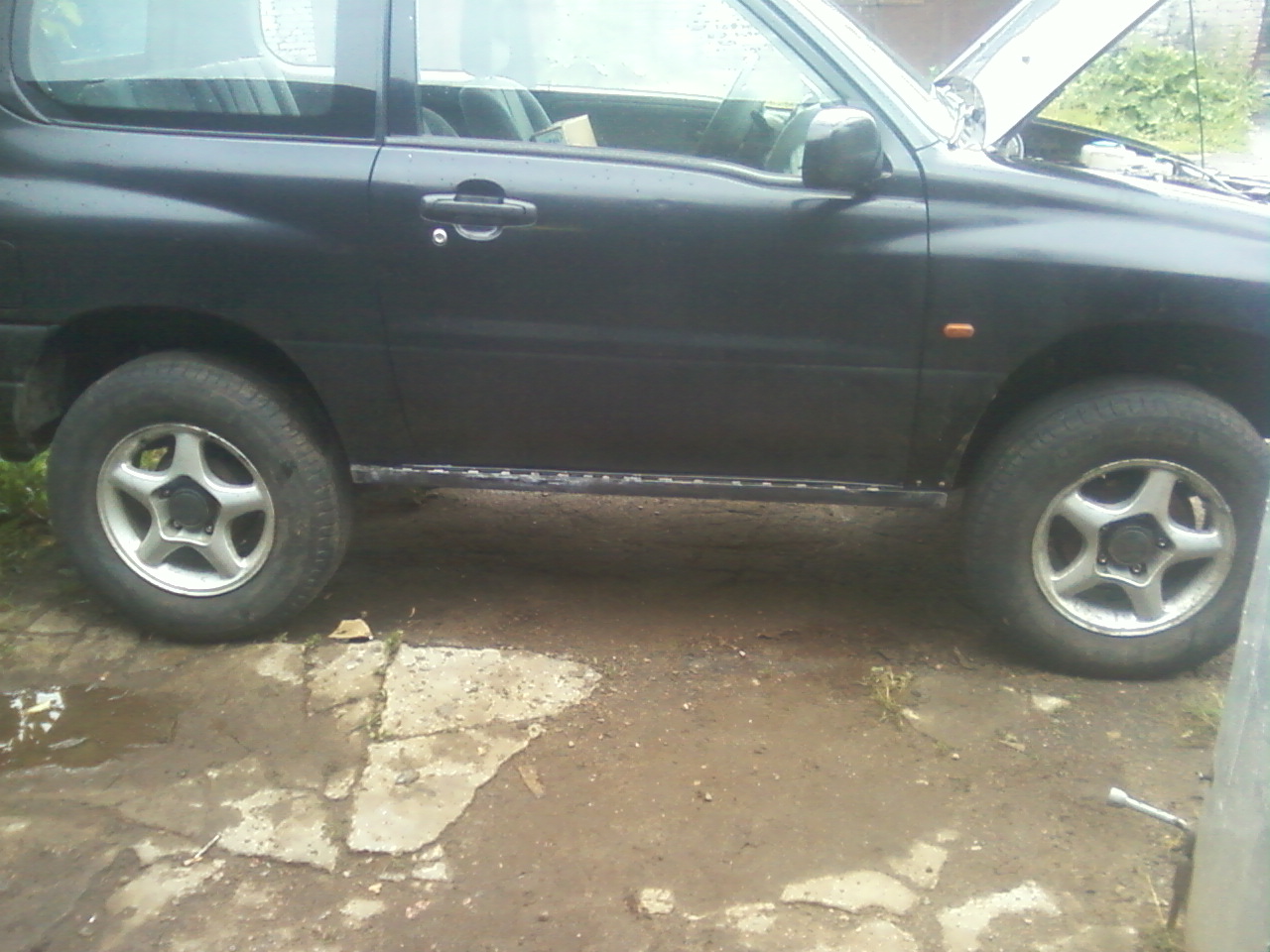

Вот, что получилось... Все сделано из оцинковки 1 мм. Профиль порогов гнул достаточно долго)). Лучше делать это на прессе.
