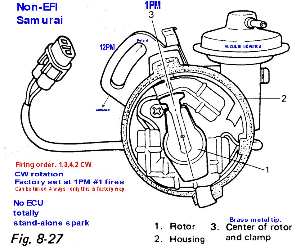

У меня jimny JB32W мотор G13B, делал капитальный ремонт и столкнулся с проблемой, когда разбирал головку блока не зафиксировал положение распределителя зажигания по отношению к распредвалу, сейчас не могу выставить зажигание, вся литература в интернете только на 33 кузов, может кто-то сталкивался? или у кого такой кузов, то сфотографируйте положение сектора трамблёра когда первый цилиндр ВМТ такт сжатия. Заранее благодарен Игорь, Владивосток.

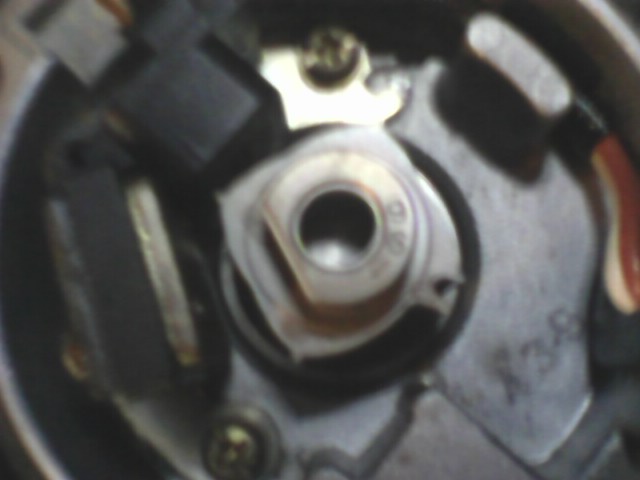

[DOUBLEPOST=1435147738,1435147276][/DOUBLEPOST]Так вот бегунок как-раз и ставит в ступор, три стороны одинаковые а четвёртая двойная, так вот вопрос двойную на первый?
