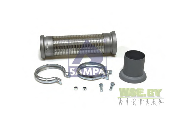

отговорите, думаю брать гофру на болтах, вот такого типа:

Простите, а зачем заморачиваться ? Недавно менял эту гофру. Заскочил в первый попавшийся "Ремонт глушителей", 2.500, 20 минут.

Дык, я на хомутах хочу поставить.
Подскажите, плиз, а эта гофра вытягивается-сжимается? (чтобы ее удобнее было ставить без снятия труб, а то весь крепеж проржавел)

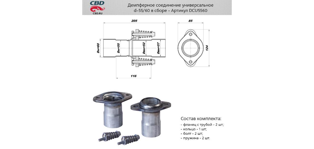

Комрады, гофра босаль оказалась говном, подскажите диаметр трубы на H27A, хочу подобрать фланец на замену.
riphkin
25 Сентябрь 2018
362
Grand Vitara XL7 USA 2003
у меня на 2.7 стоит *CBD DCU5560 - Соединение*
Спасибо! Именно такой в наличии и есть в нашей деревне.
Оказалось, что на 2.7 разные диаметры используются, в зависимости от года :(.

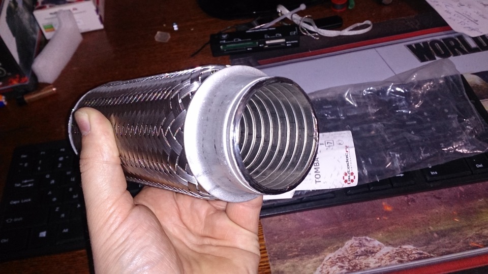

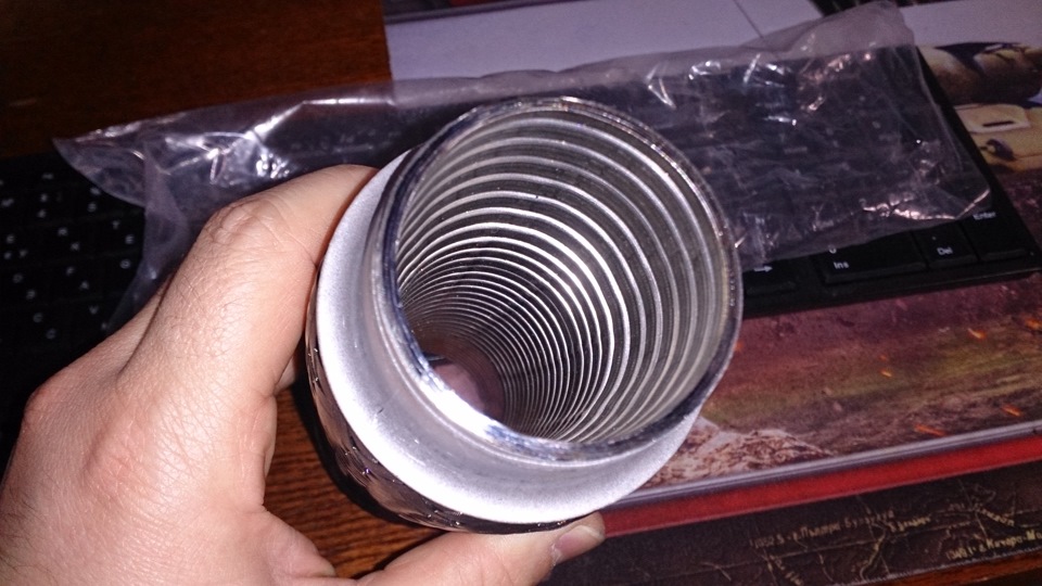

Да Bosal прослужила не долго, потом поставил такую гофру:

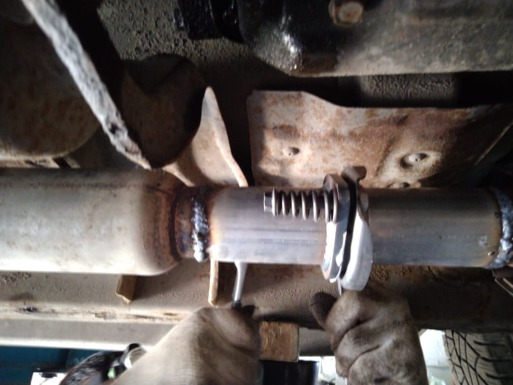

У меня на рестайл подошёл этот фланец: CBD DCU6063. 5560 будет тонковат.
Внутри металлрукав
Приваривать вместо фланца не надо, очень неудобно потом разбирать собирать это всё при случае.
