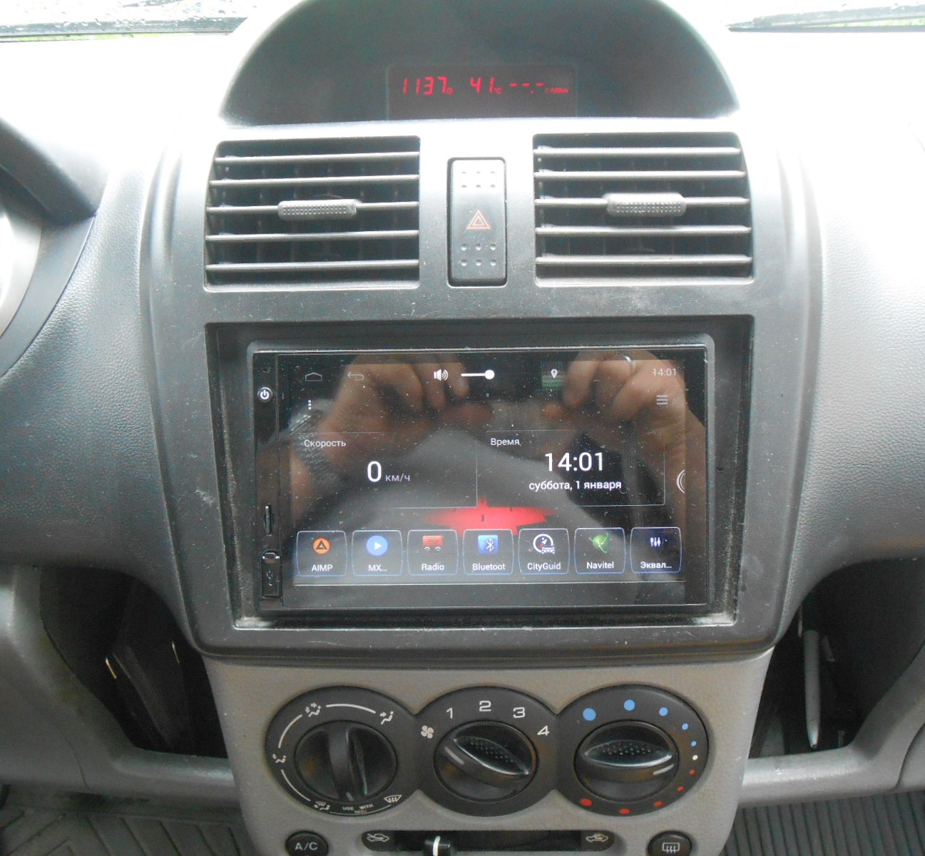

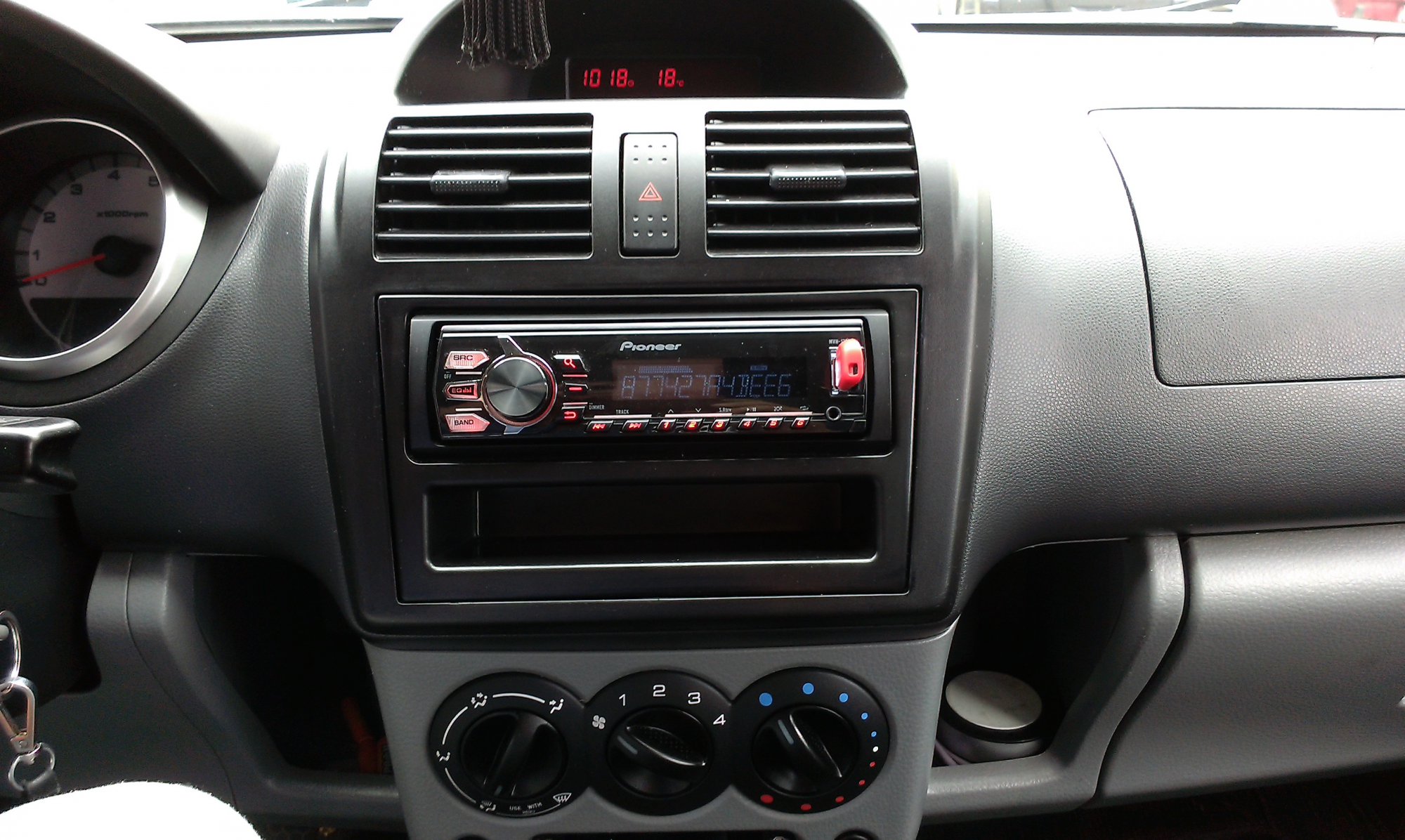

Наконец то решился поменять магнитолу,вот так

Проблем при установке вроде не было(устанавливал приятель на работе) по крайней мере не плевался:)как видно на фото комп работает(часы,температура,расход)единственная фигня с часами,не выставить,поэтому пришлось ночью скинуть клемму и в 0ч 00мин одеть обратно,часы работают без проблем,пока клемму опять не снимешь для каких нибудь целей,потом придётся опять ночью снимать-одевать.Насчёт радио-антенну я тоже поменял,поставил активную на место старой,т.к.моя вся прогнила,тоже нифига не ловила,магнитолу надо брать с хорошим тюнером,я взял Пионер недорогой,не все радиостанции хорошо ловит,какие то чётко,какие то не очень(я правда живу в области)
где взять бланк (панель) под мангитолу?
называется переходная рамка,брал здесьhttp://carsocket.ru/perehodnye-ramk...odnaya-ramka-suzuki-ignis-2003-ram-40150.html
сначала лучше позвонить,уточнить наличие
Вроде на все вопросы ответил,всем удачи:victory:

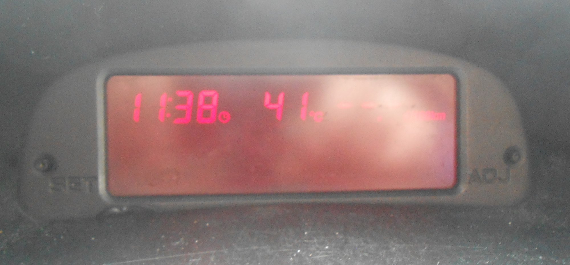

Всем здравствовать. А разве у вас панель часов не такая с регулировкой часов и расхода топлива:

Дмитр уже ответил:),но чтоб не читать всю тему,отвечаю:нет,у меня не такая,управление было на магнитоле.Я не стал морочиться переделкой,темп.показывает,расход показывает,часы показывают,я после установки магнитолы клеммы больше не снимал.

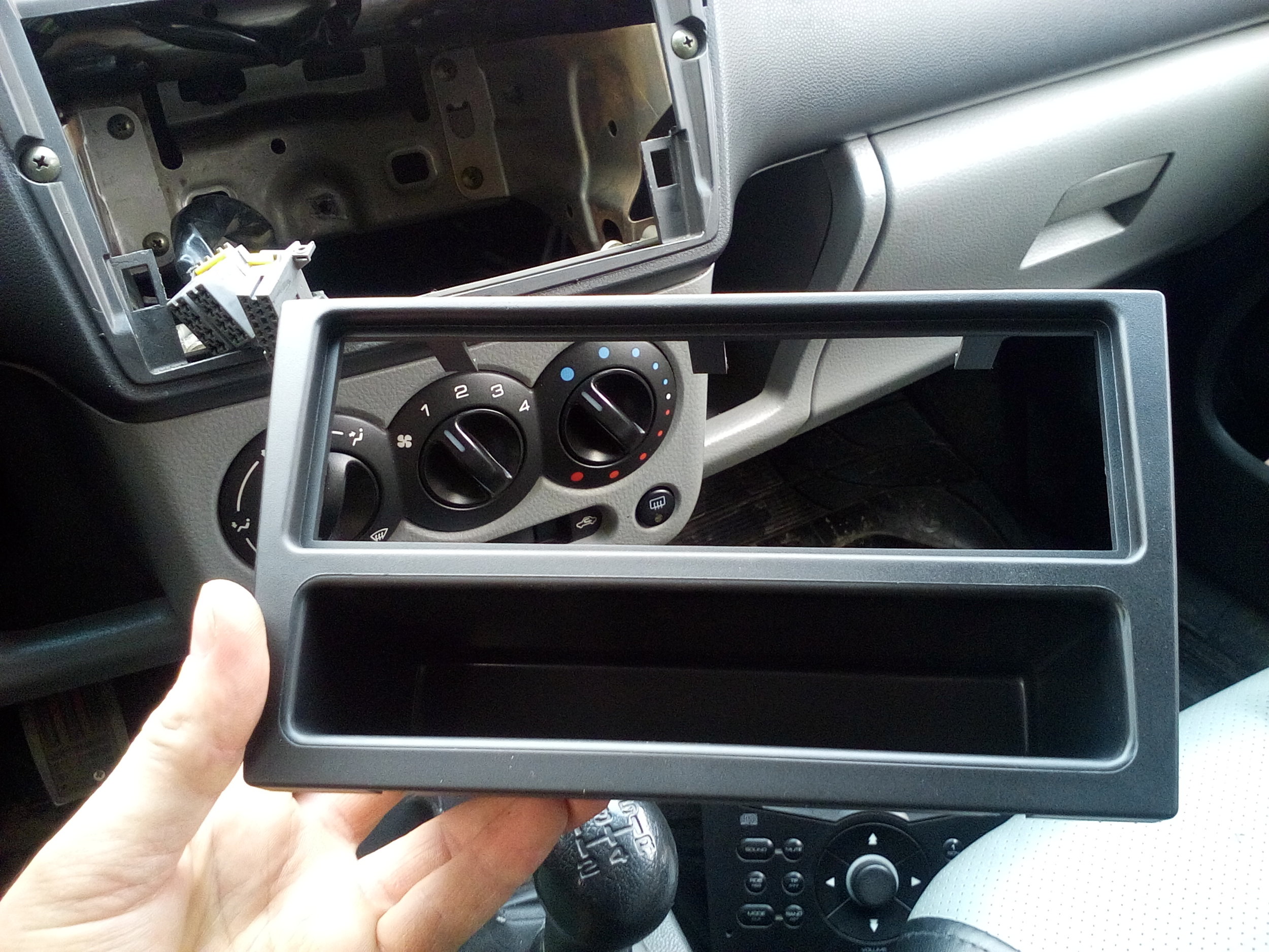

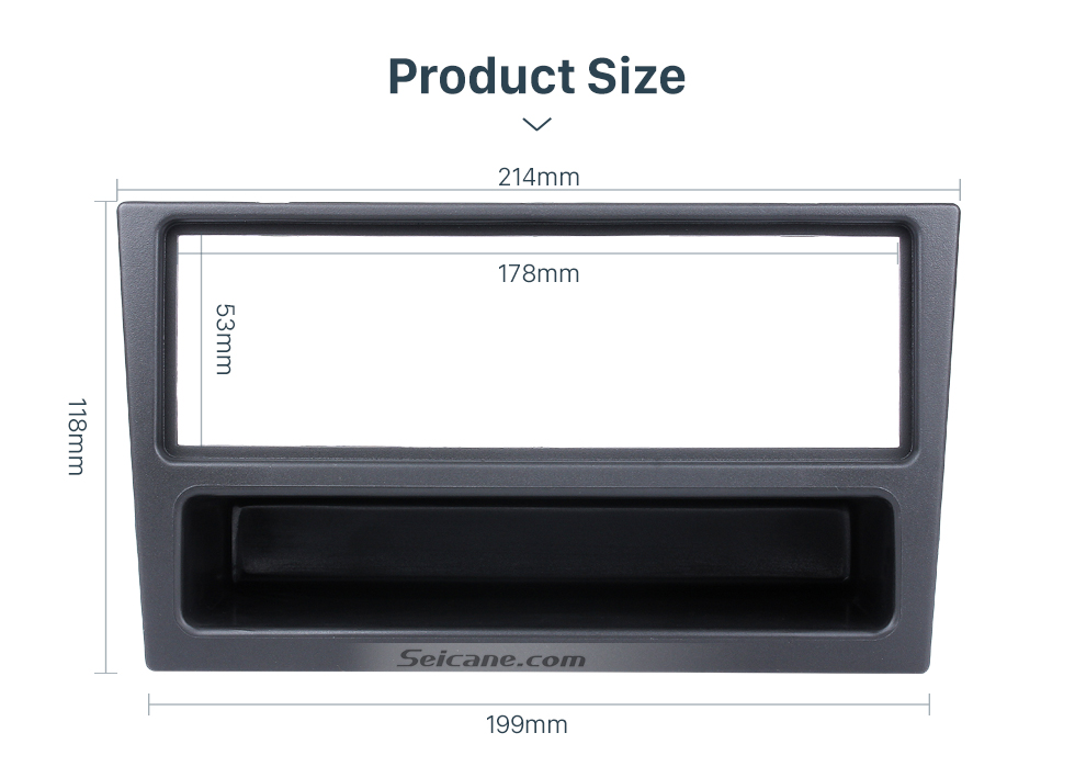

Заменил штатную магнитолу на 1 диновую, переходная рамка подошла от Опель Тигра 2004-2009г., цена 700р. Вот так она выглядит на картинке:

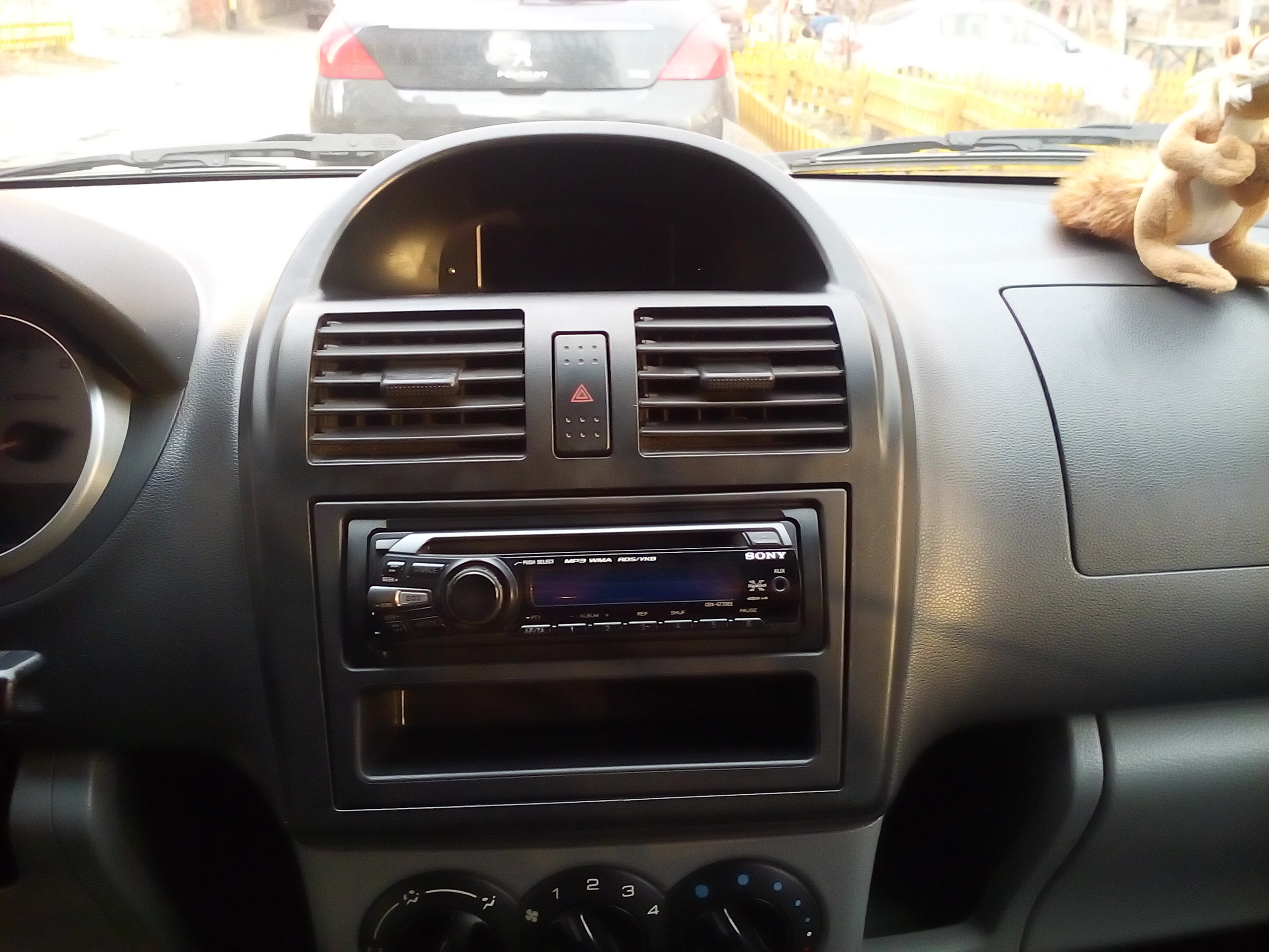

после установки магнитолы(майфун временный, потому что был)

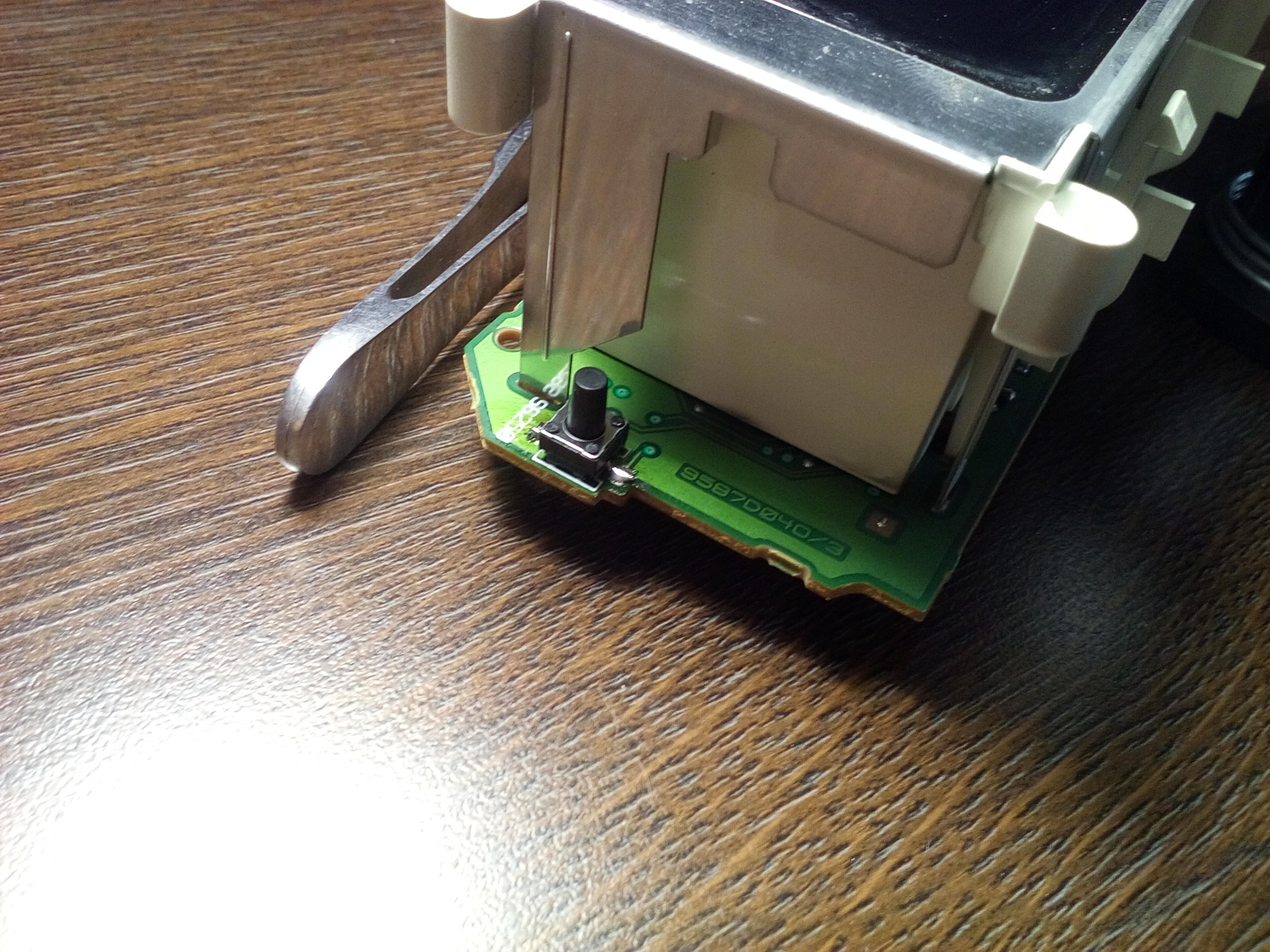

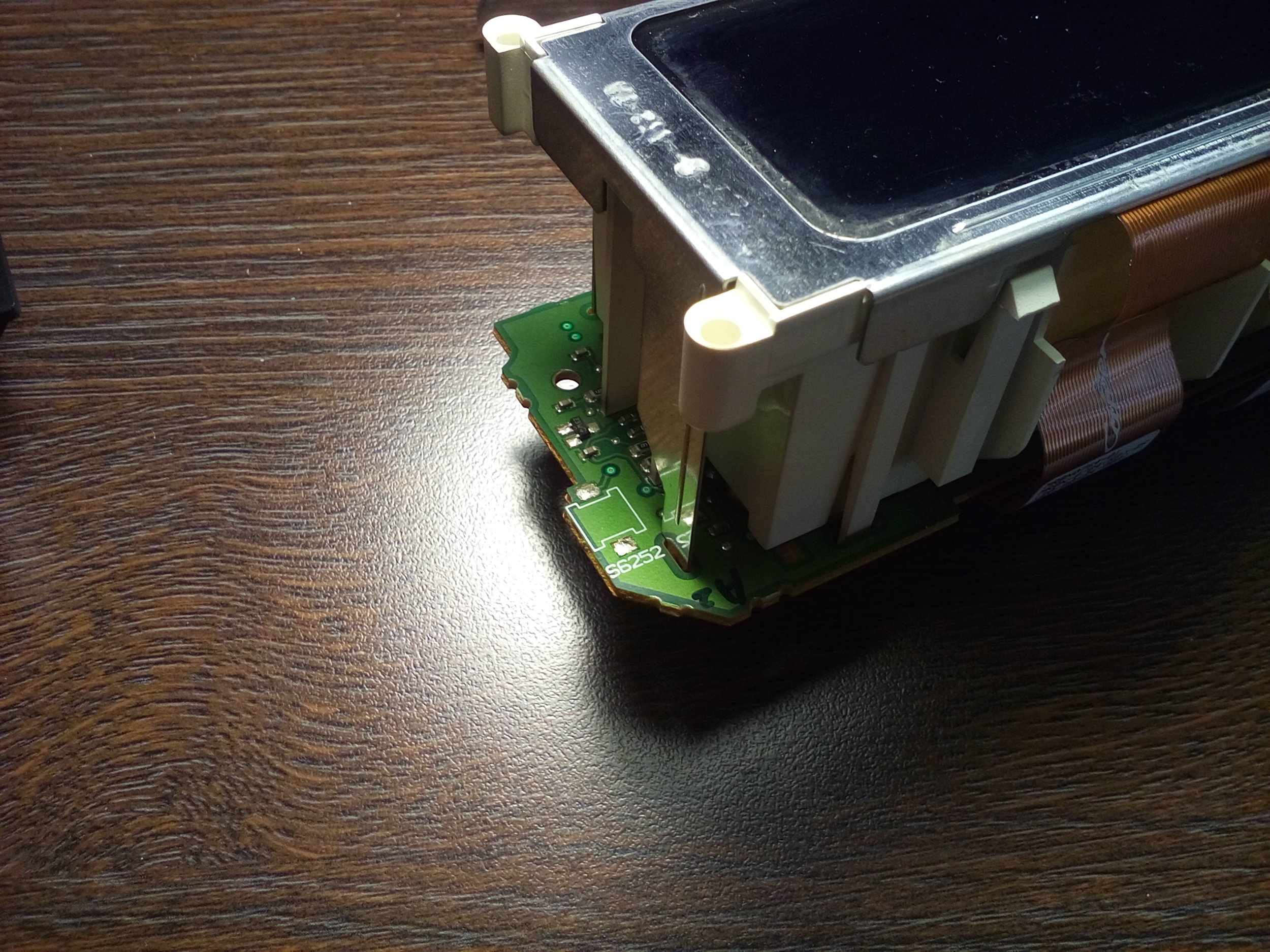

На борт. компе припаял кнопочки, чтобы время можно было ставить не только в полночь):

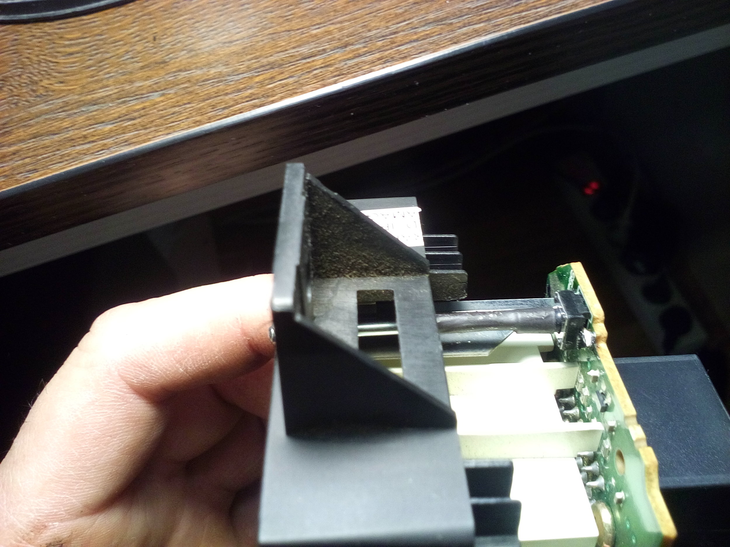

толкатели кнопочек сделал из штырька вытяжной заклёпки, с кнопкой соединил термоусадкой:

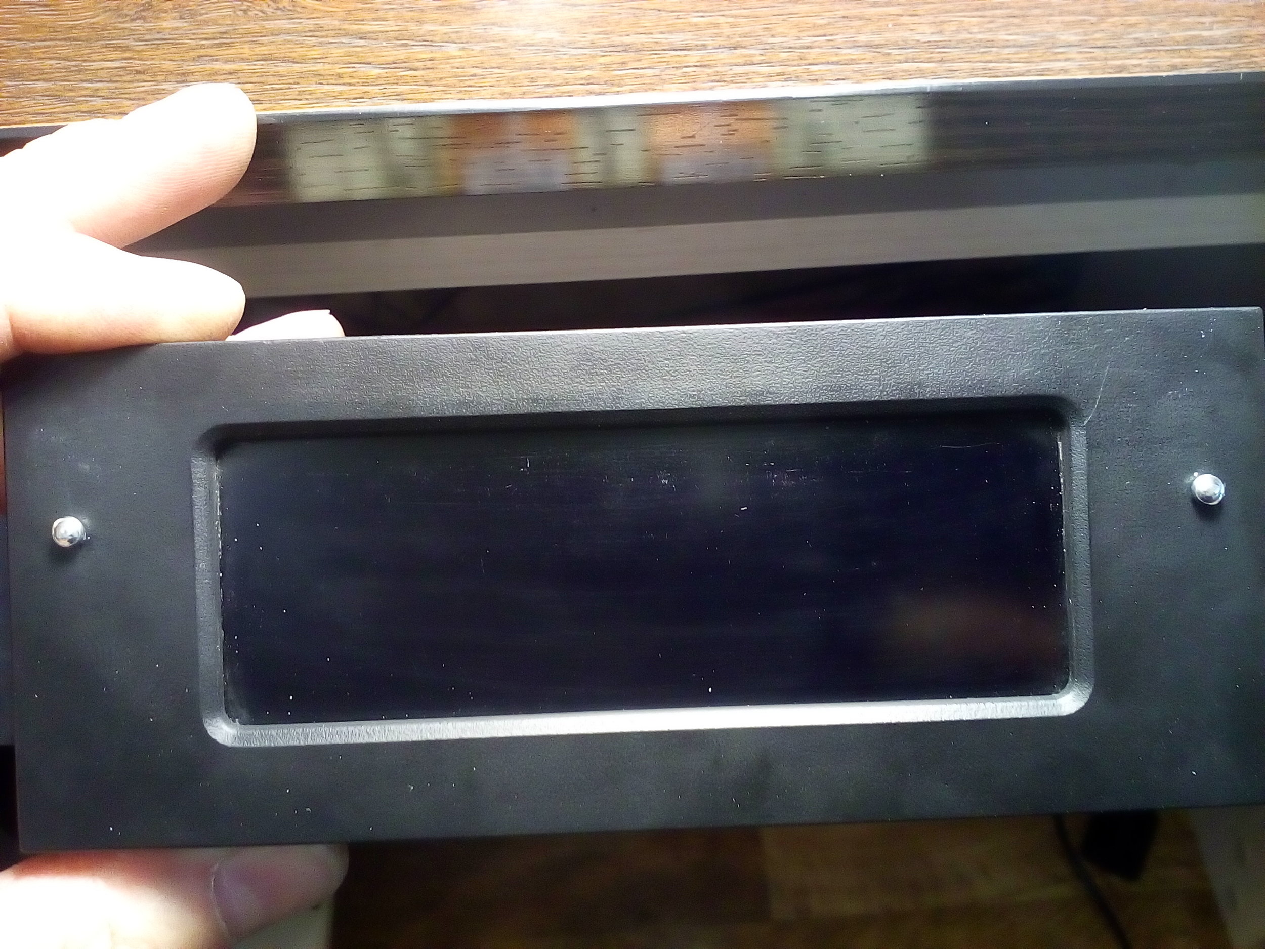

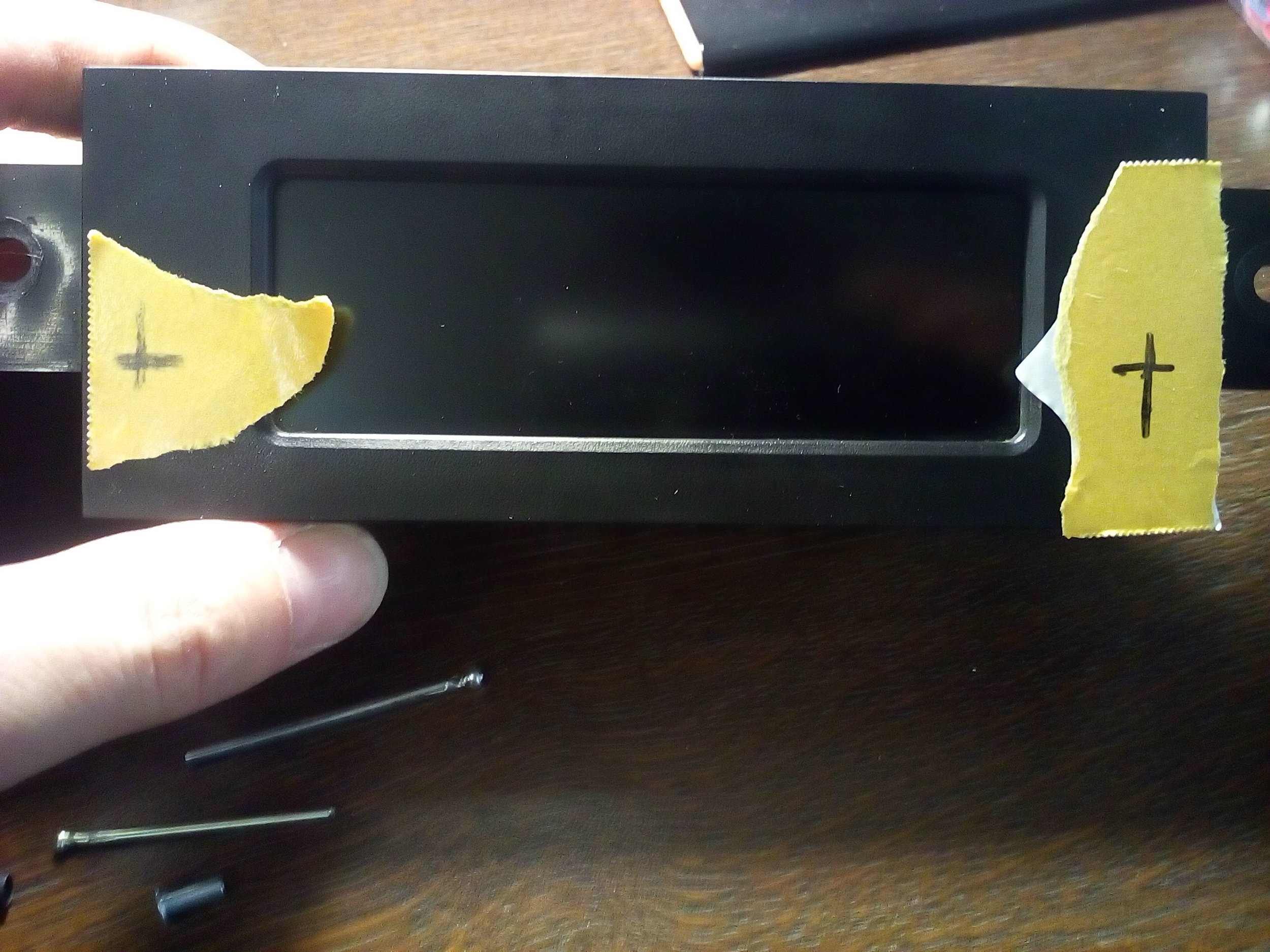

разметка отверстий:
и результат:
