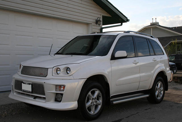

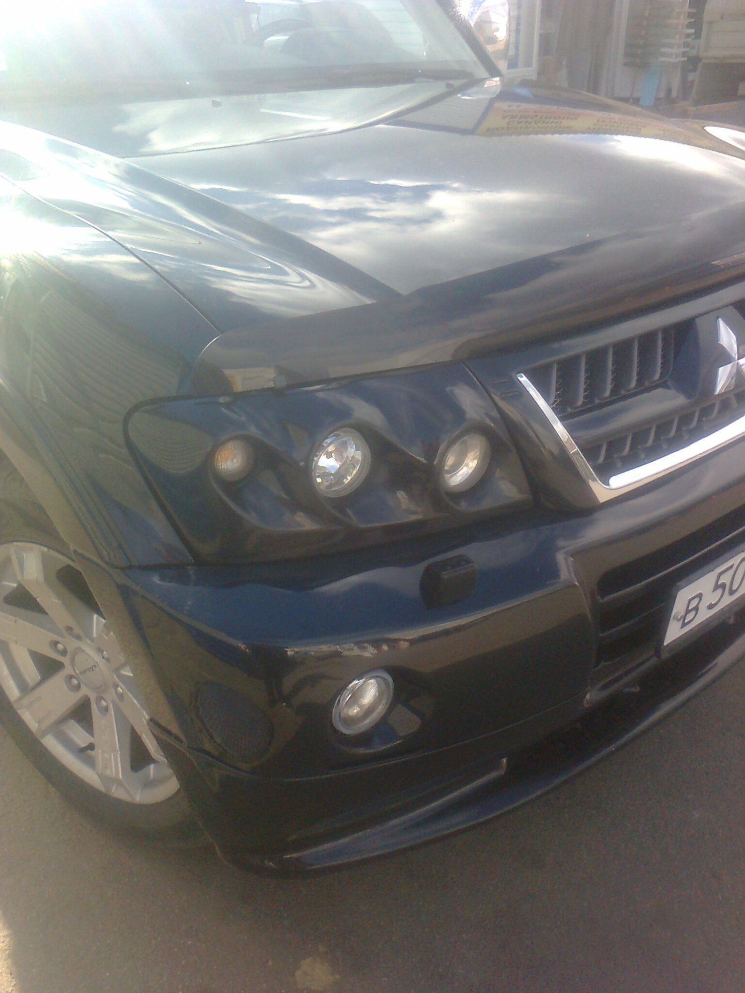

где купить такие фары?

нее. козырек не надо. только фары.[DOUBLEPOST=1437332652,1437330430][/DOUBLEPOST]хочется других фар чтоб светили а не просто горела лампочка.

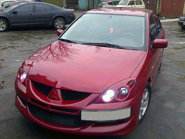

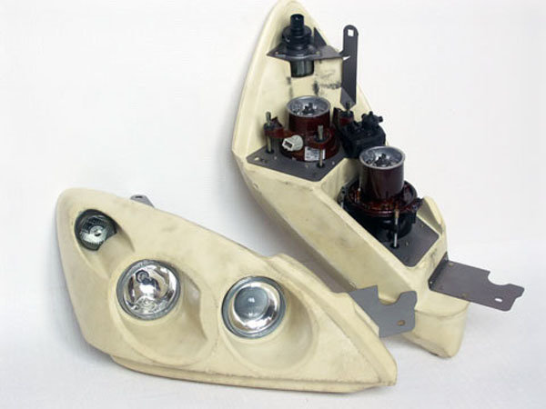

Фары явно не покупные, а изготовленные в тюнинг-ателье (впрочем как и весь обвес). И не факт, что они светят лучше стока.

Нью витара 2014г 2 л автомат
на рав 4 во втором кузове продавали такие фары. просто редко кто их ставил.
даже на тазы и вазы наши продают такие фары.
а на витарку найти не могу.
Думается что ценник был негуманный.
На нашемарки вообще много всякого "колхоза" продаётся.

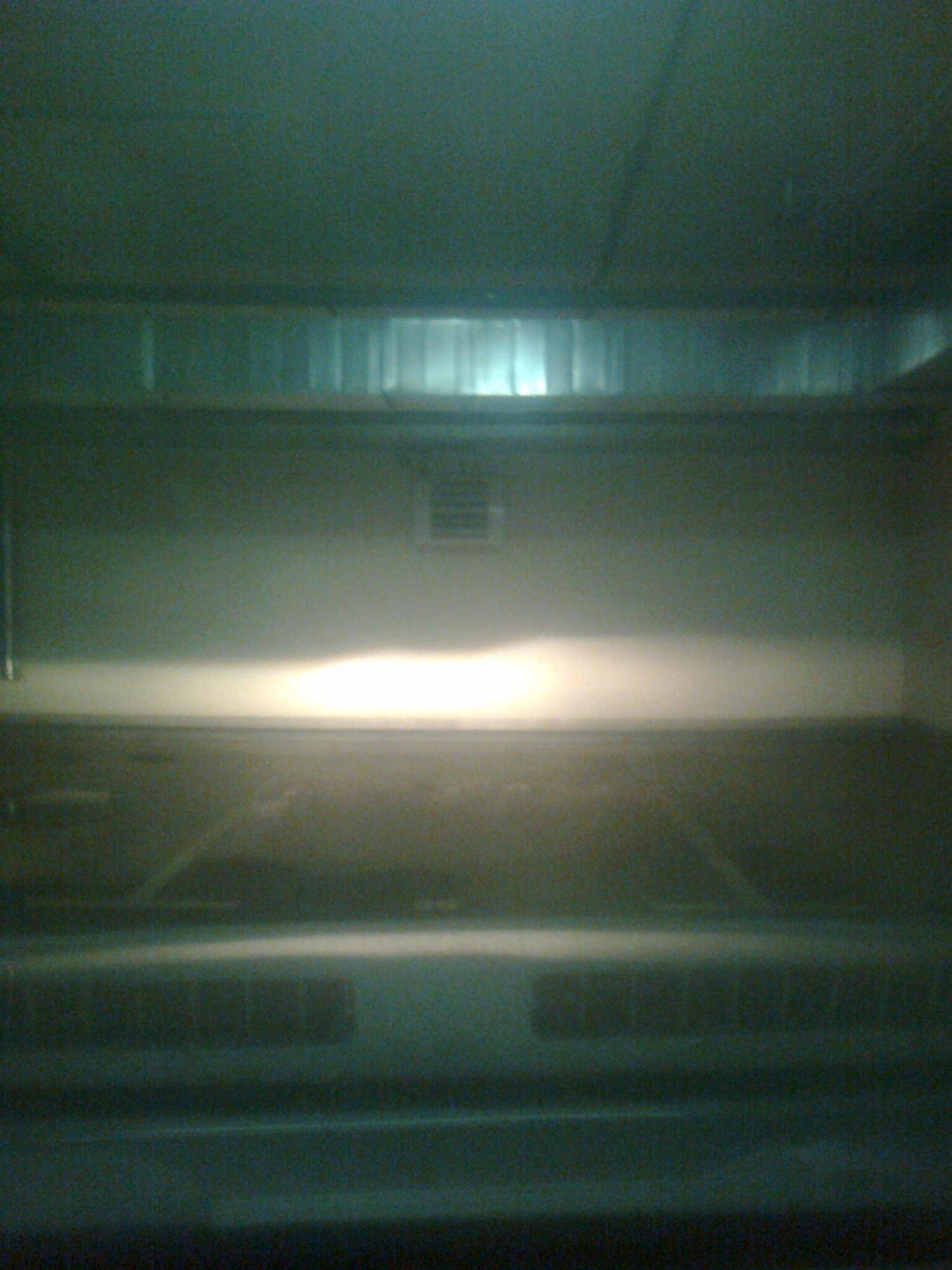

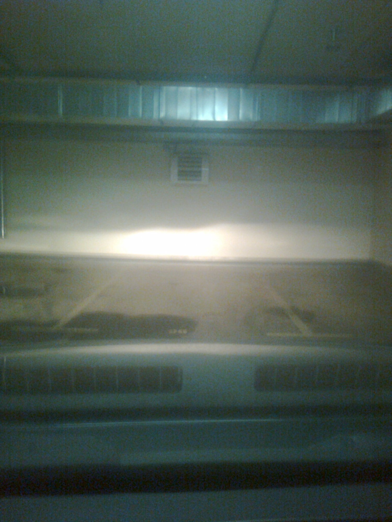

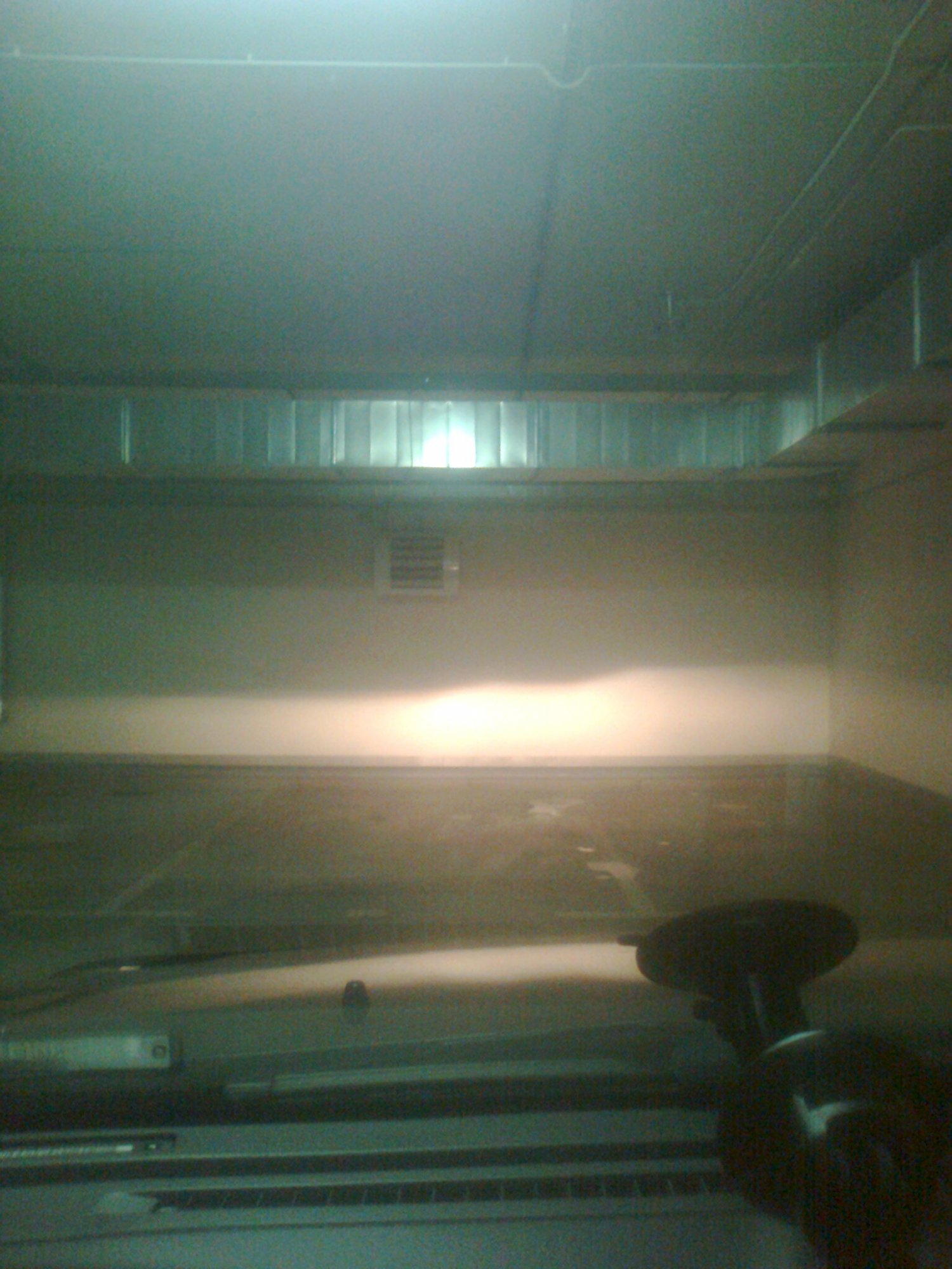

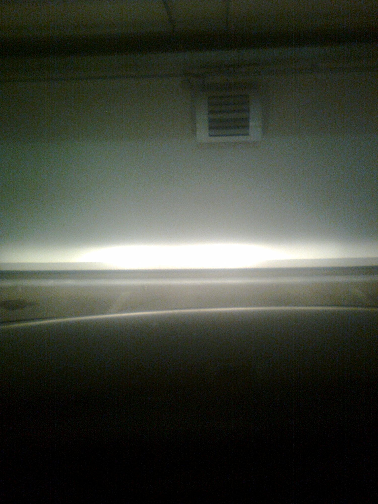

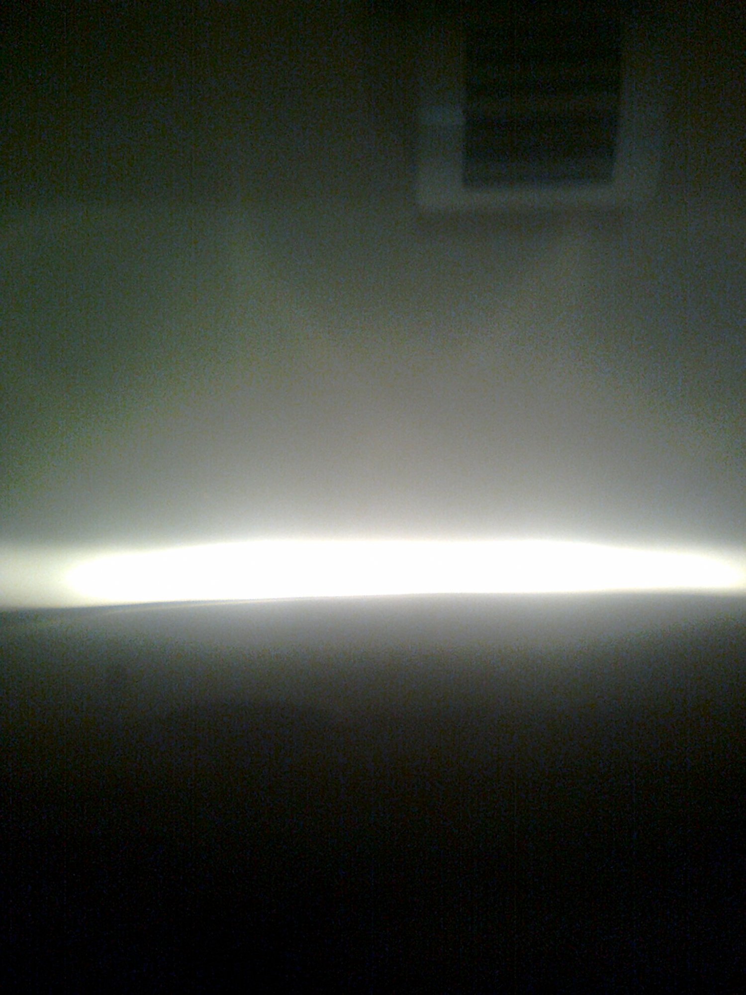

птф с метра
птф с 5 метров
ближний с 9 метров
ближний и птф с 9 метров
может кто скажет что не то в фарах? надо ли регулировать ближний свет?

визуально осмотр фар показал что они одинаковые.
даже визуально видно, что они разные обратите внимание на нижнею горизонтальную площадку, они разного цвета, одна (ксенон) темная, другая (галоген) светлая для отражения светового потока

Вчера поехал к офам.в заднем правом колесе появился скрип.
и снял сразу три проблемы.
диск колеса был почему то откручен.(непонятно как случилось.)
потом посмотрели фары и выставили их чуть выше по моей просьбе.(стало видно знаки на дороге)
и поменяли сальник хвостовика который на кардан идет.(ваще жесть машина проехала 10700 км.)
капало с сальника на глушитель отсюда печкой вонь затягивало в салон.и запах в салоне.
попутно в переднем колесе нашли саморез:swoon2:. застрелица можно откуда столько всего если то делалось в марте.???
первая фотка как стало
вторая как было.[DOUBLEPOST=1438198364,1438194903][/DOUBLEPOST]кстате покатался ночью. никто не моргнул. значит не слепит.

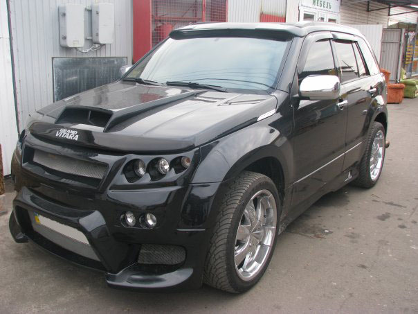

вот на другой внедорожник сегодня увидел.хозяин авто сказал что в интырнете полно.
почему на гравитару нет такого.
