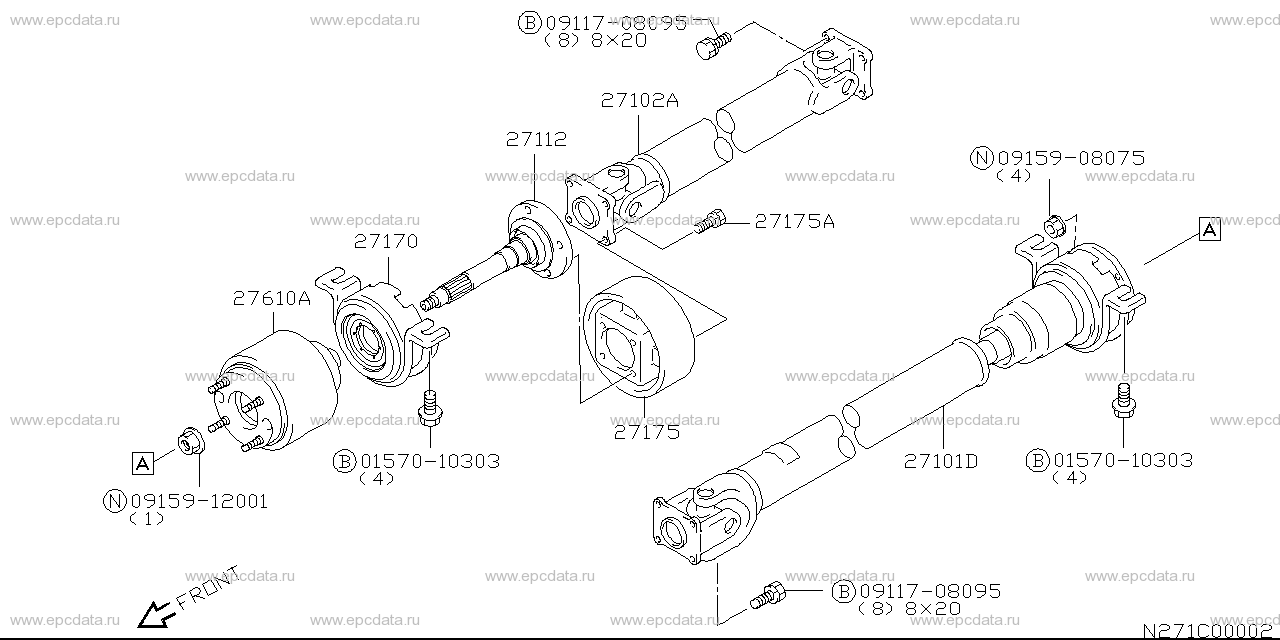

всем привет! начал гудеть подвесной подшипник переднего вала
можно его как нибудь заменить? а то он идет в сборе с карданом и цена уж сильно кусается ~40000р
загудел именно от передней части кардана (поз. 27101D)

подозреваю что оба подшипника одинаковы 2717076g00
Можно конечно разобрать и штангенциркулем измерить, Солио машина редкая а 4 WD еще реже.

заказал себе контрактный кардан в сборе
как придет буду менять, а свой как раз разбирать и смотреть, возможно ли поменять только один подшипник, если что получится, обязательно отпишусь в данной теме с фото отчетом))
