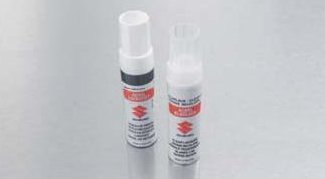

Вообще должно быть два пузырька, один с краской, а другой с бесцветным лаком.
С начало подкрашиваем скол или царапину краской, полируем, а через некоторое время покрываем это место бесцветным лаком.

продаются эти наборы для подкраски в СИМе. в зависимости от цвета разных денег стоят.
мой комплект стоит 900 с копейками. Благодаря ему я узнал название своего цвета - cats eye blue metallic (написано на коробочке)

LACKSTIFT
12ml Basislack + 12 ml Klarlack
Superior White 99000-10315-26U
Bright Red 99000-10315-Z9T
Silky Silver Met. 99000-10415-Z2S
Bluish Black Pearl 99000-10415-ZJ3
Groove Green Met. 99000-10415-Z2T
Cat's Eye Blue Met. 99000-10415-Z2U
Azure Grey Pearl 99000-10415-ZY4
Kashmir Blue Pearl 99000-10415-ZCW
Graph. Gray Pearl Met. 99000-10415-ZDL
Clear Beige Met. 99000-10415-ZDK
Вот что в рекламном буклете, у бесцветного номера нет.

Потому что продается комплектами.
А бесцветный лак можно и так купить. Особлибых отличий видимо нет ИМХО

Думаю для подкраски сколов есть большое предложение карандашей с лаком (он там специальный используется)
А вот комплект включает 2 тюбика точно...
