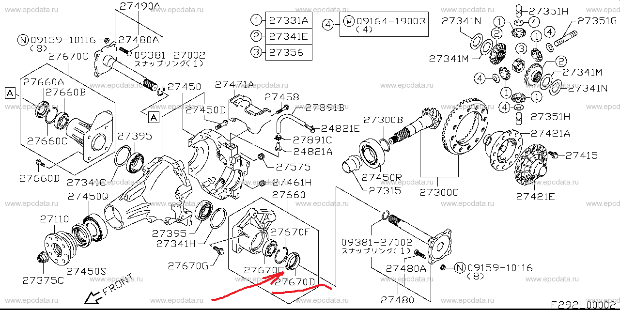

Я купил сальник по схеме от Эскудо. Вот эта схема. Номер сальника такой был: 09283-35052:
В итоге сальник этот от Эскудо не подошел конструктивно и пришлось искать сальник методом подбора вручную. Какой-то нашли и поставили.
Оказалось, что конструкция заднего редуктора у Витары отличается от Эскудо. Поэтому сальники разные.

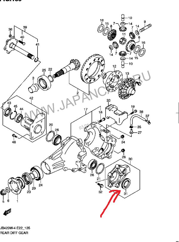

Вот фото схемы заднего редуктора от Витары 2,4 для России:
При сравнении картинок видно, что есть отличия. У Витары 1 подшипник, 1 стопорное кольцо и сальник слева. А у Эскудо 2 подшипника, 2 стопорных кольца и 1 сальник.
